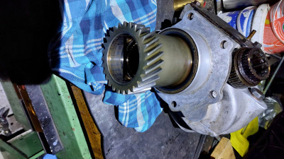

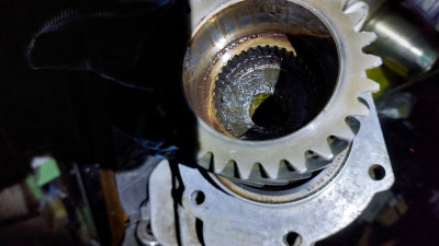

ich habe eine Frage zu Pittingbildung an Zahnrädern eines Getriebes. Es ist ein Overdrivegetriebe und hat ein einem Zahnradpaar ganz leichte Pittingbildung.
Ist wohl durch Überlastung entstanden.
Das Zahnradpaar kann noch verwendet werden und wird so wieder eingebaut.
Meine Frage ist jetzt, was kann mit der Ölfüllung optimiert werden.
Vorgeschrieben ist ein SAE 90.
Wenn ich jetzt anstelle von einem SAE 90 GL4 mineralisch eine 75/90 vollsynthetisch verwende GL4/GL5 mit Zulassung für Buntmetalle, habe ich dann mehr Sicherheitsreserven? Synthetische Öle sind doch etwas stabiler als mineralische Öle.
Zweitens, ist es sinnvoll Additive mit einzufüllen z.B Teflonadditive (also ca. 20µm große Telflonkügelchen) . Diese sollten doch die Kräfteverteilung zwischen den Zahnflanken bei maximaler Belastung etwas gleichmäßiger verteilen.
Hat hier jemand Erfahrungen?
Jörg

habe vergesse dazu zu schreiben das es um einen englischen Fairey Overdrive von meiner Land Rover Serie III geht.
Jörg

meinst Du jetzt die Verfärbungen im Zahnrad?
die würd ich als normal ansehen, die stammen doch von der Überholkupplung oder von deren Wälzkörpern. am Zahnrad kann ich nix erkennen, worüber ich mir Gedanken machen würde.
felix

Hallo Tino,
nein das Zahnradpaar innen im Getriebe. Da habe ich jetzt leider kein Foto von.
Jörg

Zunächst mal sehe ich auf den Fotos von Jörg kein Pitting. Roststellen nach längerer Standzeit sind kein Pitting.
Pitting nennt man Materialausbrüche, die in einer Überlastung des Materials begründet sind.

die Fotos oben sind vor dem zerlegen, also das Getriebe von außen fotografiert. Das betroffenen Zahnradpaar ist auf den Fotos nicht ersichtlich.
Die Laufleistung des Overdrives ist mir nicht bekannt. Er war schon gebraucht an dem Landy verbaut als ich den Landy vor ca. 15 Jahren gekauft hatte.
Jetzt ist er zum ersten mal demontiert, da er starken Ölverlust innen hat zwischen VTG und Overdrive. Wellendichtringe defekt.
Beim zerlegen hat sich gezeigt, das das Kupplungsstück, die Verzahnung völlig verschlissen ist, die Haltemutter des Kupplungsstücks lose war, das Sicherungsblech der Mutter nur noch zu Hälfte vorhanden und auch die Eingangswelle leider völlig verschlissen ist. Was noch komisch ist, es hat eine Nadel innen im Nadellager gefehlt. Die war nirgends im Gehäuse zu finden.
Also wurde mal dran nicht professionell herumgeschraubt.
Jetzt werden alle Lager und Verschleißteile getauscht. Leider gibt es nicht mehr alle Zahnräder neu, deshalb wir die Paarung mit ganz leichtem spuren wieder verbaut, da sie noch gut aussehen.
Die neue Eingangswelle ist auch leider erst Ende Februar lieferbar, auch wenn auf diversen englischen Seiten sie lieferbar sein sollte.
Als Schmierstoff fahre ich die letzten 15 Jahre im Getriebe, VTG, Overdrive und Achsen ein 75W90 vollsynthetisch. GL4/GL5 geeignet für Buntmetalle. Habe halt mehrere Fahrzeuge von verschiedenen Herstellern im Fuhrpark und aus Rationalisierungsgründen fülle ich dieses Öl in alle Fahrzeuge rein (außer im Deutz, da bin ich noch am experimentieren). Was sich bei diesem Mehrbereichsgetriebeöl auch bei anderen Fahrzeugen gezeigt hat ist, das sich die Getriebe auch im kalten Zustand besser schalten lassen, was mit mineralischen Einbereichsöl nicht der Fall war.
Wie ich damals den ersten Ölwechsel gemacht hatte, war zähe schwarze Pampe in den Getrieben und Achsen. Ich denke es kommt aus dieser Zeit.
Jörg
