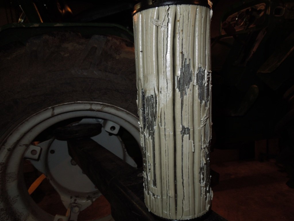

- Buclarisa
- Forumsgeist
- Beiträge: 5066
Re: Maschine kaputt?
Wenn Du Paraffin hast ist meist der Hauptfilter befallen. Auch sollte eine Dieslprobel klar und unauffällig sein.
So sollte der Filter nicht aussehen.

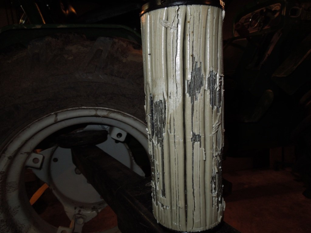

Hatte die selben Symptome, so sah mein verlegter Dieselfilter aus!

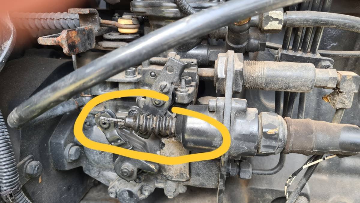

Hallo Leute,
es ist Frühjahr und das Wetter hat es zugelassen zum LKW zu fahren um zu schauen was nun das Problem ist. Ich habe mich vom Dieseltank nach vorne gearbeitet und irgendwann war ich an der Einspritzpumpe, wo ich dann gesehen habe, dass da etwas nicht stimmt. Bei dem markierten Teil scheint etwas wie ein Nippel zu fehlen, das Drahtseil schaut aus, als ob es abgerissen wäre. Ich habe dann an den Kipphebel welcher offenbar durch das Drahtseil betätigt wird einen Draht montiert um den Hebel zu verstellen um zu schauen ob das etwas mit der Weißrauchbildung zu tun hat. Ja hat es, dennoch ist fahren nicht möglich, weil nach meinem Verständnis da ein Servomotor dahinter ist, welcher den Kipphebel je nach Motorlast stellt.
Was ist das überhaupt für ein Teil, gibt es da eine Teilenummer, denn ich habe im Mantis nichts gefunden und habe keine Ahnung wie das heißen könnte, deshalb weiß ich auch nicht was ich suchen soll.
Weiß jemand wie das mal original ausgesehen hat und was es tut und wie es sich nennt? Mein Motor ist ein D0824 LFL 01.
Besten Dank!
Alex
Besten Dank!
Alex
Moin.
Das Bauteil ist auch eher ein Bosch-Teil, würde mich wundern, wenn das bei MAN hinterlegt ist.
Wenn mich mein Gedächsieb nicht täuscht, ist das ein zusätzlicher Kaltstartbeschleuniger, der Teil mit den Kabeln wird beheizt und der Bowdenzug bewegt sich samt Hebel in der Richtung wie auf Deinem Photo.
Folge wäre schlechteres Anspringen, passt aber nicht zum beschriebenen Fehlerbild.
Mit einer lastabhängigen Steuerung hat das aber definitiv nichts zu tun.
Viel Erfolg bei der weiteren Suche!

in der Tat ist das der Kaltstartbeschleuniger, MAN selbst hat es im Mantis gefunden. Ich habe die fehlenden Teile bestellt. Aber es wurde mir auch aus anderer Quelle bestätigt, dass dieses Teil nichts mit meinem Problem zu tut hat.
