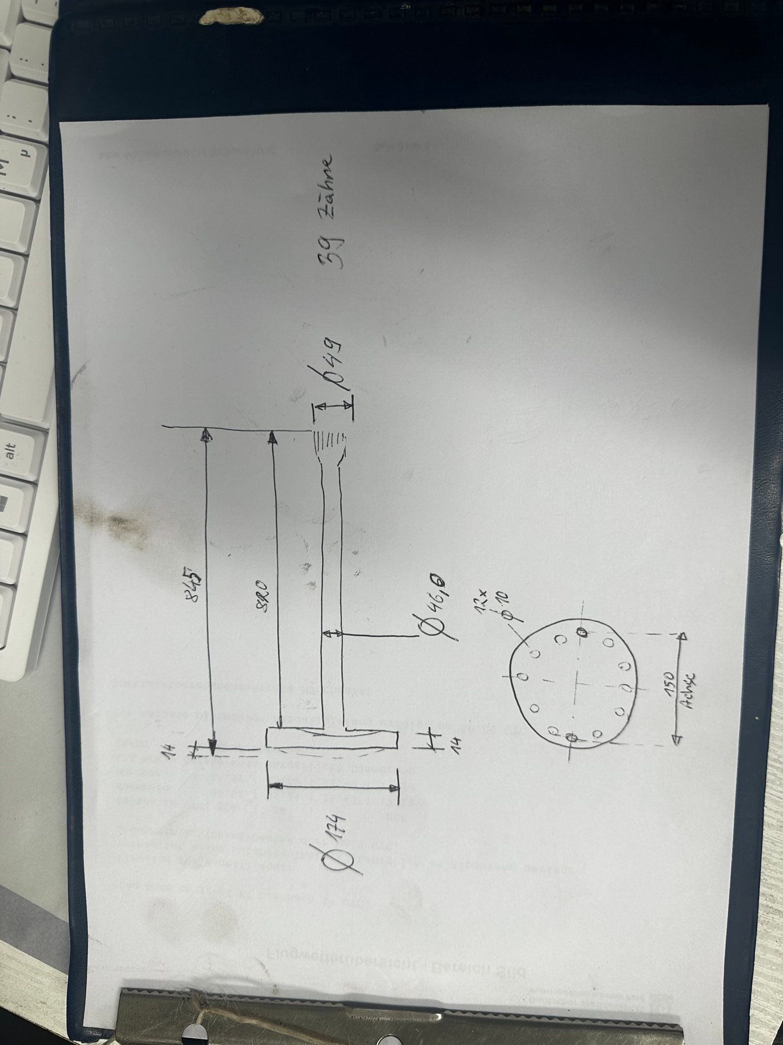

Am besten kaputte Welle ausbauen und hier mal die maße reinschreiben (und Fotos), hier sitzen einige Leuts auf Originalersatzteilen - vielleicht passt ja was.
Ausserdem kannst du mit den Massen natürlich eh besser ein Ersatzteil suchen.
Und natürlich hier auch Fotos einstellen - sonst glaubt dir hier niemand was...

Ich hab das mit den Bildern schon versucht, aber die waren zu groß - hier mit Link:
https://www.directupload.net/file/d/709 ... ov_jpg.htm
https://www.directupload.net/file/d/709 ... 5o_jpg.htm

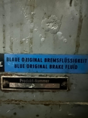

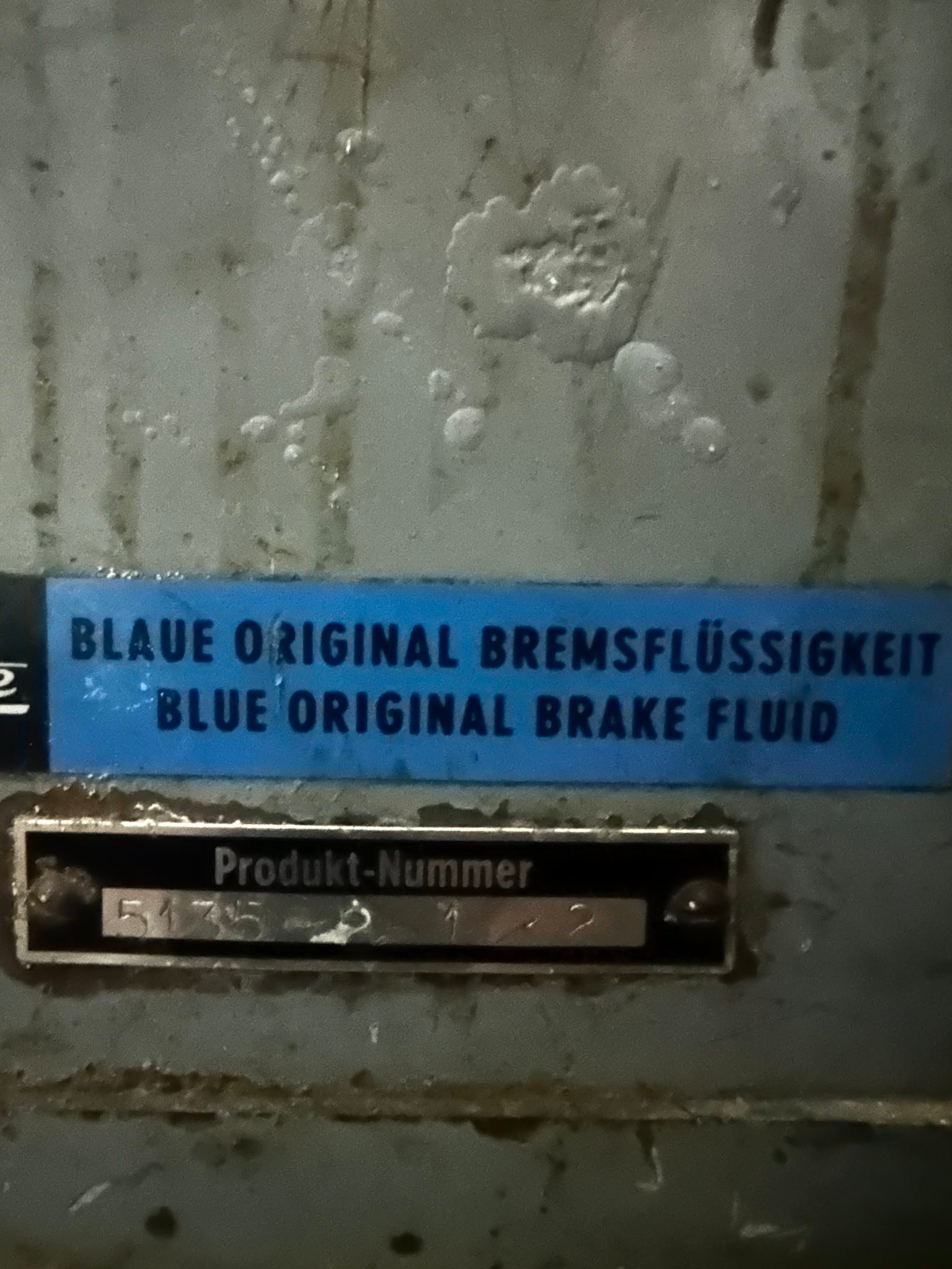

Grobe Maße: Bild
Danke dir auch für den Tipp mit dem Typenschild - bei uns ist da so viel Dreck drum, man muss überall kratzen, aber wenn ich weiß wo ich kratzen muss - hilft das schonmal

Das ist eine Steckachse TN 3412093 falls hier jemand was mit anfangen kann. Seit 30 Jahren bei Iveco nicht mehr lieferbar.
Gruß Günter

#28 Beitrag von FlugplatzArbeiter » 2023-11-08 10:37:40
Ja genau das ganze ist eine Winde am Segelfluggelände - für den Flugbetrieb muss die Winde auf zwei Bremskeile gefahren werden - da stehen die Räder dann sehr plötzlich. Das wird normalerweise gefühlvoll gemacht, aber beim letzten Mal ist dabei die Steckachse gebrochen.
Das Differential haben wir ausgebaut, dort lagen keine Teile oder ähnliches. Die Reifen werden wir auf freigängigkeit prüfen.
@Günter: danke dir für die TN
@Nils: Sag gerne Bescheid wenn du passende Teile findest!
