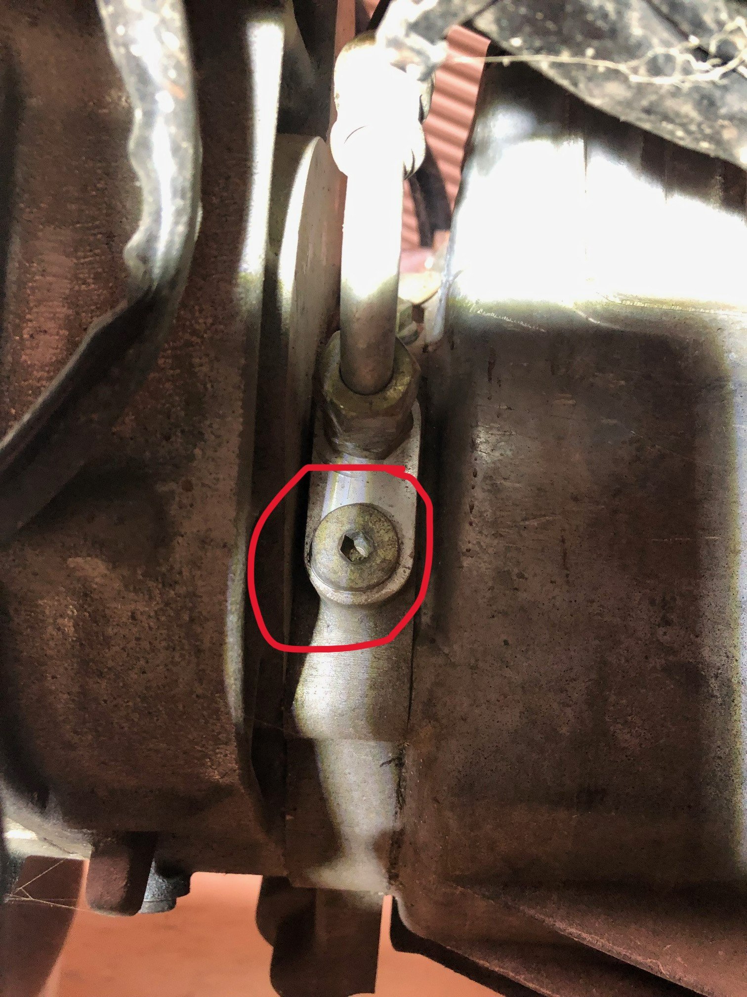

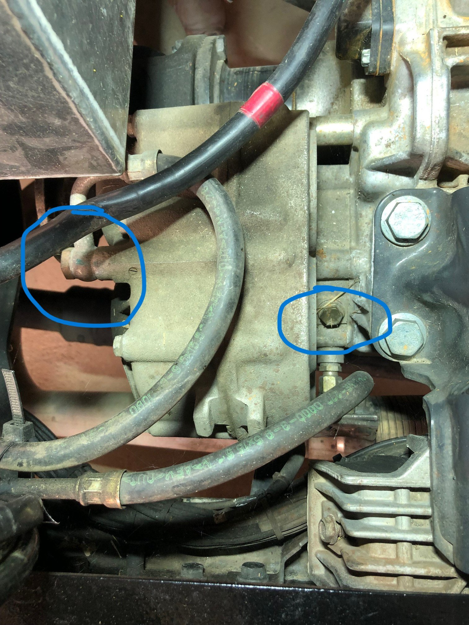

ich habe die nächsten Wochen vor an meinem Atego 918 WDB9763321K579125 den Nebenantrieb auszubauen
Der Atego hat folgenden NA verbaut:
NS2 Nebenantrieb MB 61-10b, Flansch, H-Drehzahl
NZ1 Nebenantrieb einfach
zusätzlich hat er noch eine N55 Getriebeölkühlung
Nun habe ich gesehen das eine Leitung des Getriebeölkühlers auf den NA geht und die andere Leitung auf das Getriebe (Getriebe G 60-6/9,2-1,0)
Wo muss ich die Leitung (blau markiert), die bisher auf den NA geht, am Getriebe anschrauben?
Hier gibt es oberhalb der Leitung am Getriebe eine Schraube (ebenfalls blau markiert), oder direkt unter der Leitung eine Blindstopfen (rot markiert)
Muss die Ölkühlerleitung vom NA an ein der beiden Stellen dran, oder ganz wo anders?
Was würde ihr mit der Ansteuerung des NA machen?
Kann mir jemand die Teilenummer für den Abschlussdeckel und die benötigten Schrauben und Teile durchgeben, damit ich nicht etwas falsche von Mercedes mitbekomme
Vielen Dank für eure Unterstützung

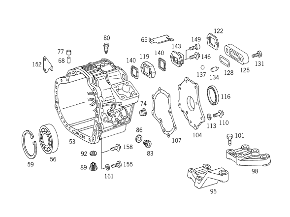

Re: Nebenantrieb am Atego 918 ausbauen
Hallo Milan!
Die Deckel (für Getriebe ohne NA) hat Nummer A 970 261 01 33 oder A 970 261 05 33 (Teil 104)
Dichtbeilage A 970 261 02 80 oder A 970 260 03 80 (Teil 107)
Zur Abdichtung verwendung: A 002 989 71 20 Anstelle von A 970 261 02 80/ 03 80
Schraube N 910105 010006 (M10X25) - 9 Stueck (Teil 110)
Scheibe N 000433 013010 - 9 Stueck (Teil 113)
