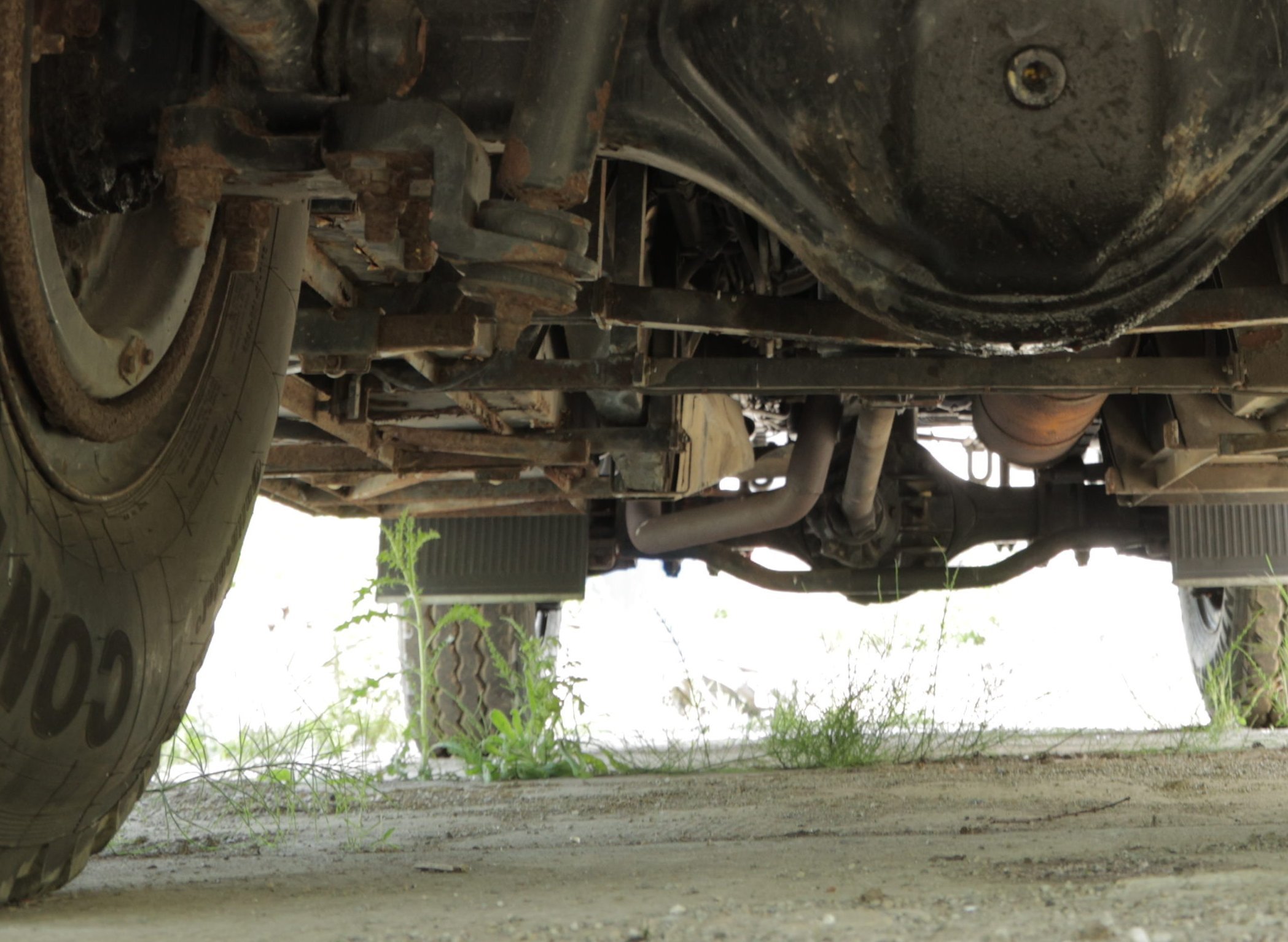

ich knobele schon an einer neuen Auspuffanlage am Magirus herum. Momentan gehen beide Krümmer in einen Endschalldämpfer und das Endrohr dann durchs ganze Schiff bis ans Heck und da bis auf Dachhöhe und dann darf der Dampf erst ins Freie.
Zufällig habe ich eben folgendes Video geschaut und dort winzigkleine Schalldämferchen gesehen (ab Minute 3:10!), die platzmäßig sehr gut unters Fahrzeug passen würden.
Fragen:
1. Sind das "richtige" Endschalldämfer oder nur eine Art Vordämpfer?
2. Bringen die den Krach runter oder hört man mich dann schon in Kroatien kommen, wenn ich hier losfahre?
3. Sind zwei Einzel-Schalldämpfer nicht nachteilig beim Saugmotor, weil der gewisse Staudruck fehlt?
4. Was sagt der TÜV dazu?
5. Falls das alles Sinn macht, wo bekommt man die Dinger (eine Nummer größer für den V8)?
Danke für :idee: !

OliverM hat geschrieben:
2023-10-10 12:12:33
Ich pers. bevorzuge beim V6 einen passenden Dämpfer (der weitestgehend dem Original entspricht ) und führe das Endrohr vor der HA links nach aussen .
So hatte ich das auch vor. Gibt es einen Schalldämpfer in Edelstahl, der weitestgehend dem Original entspricht? Der aktuelle Endtopf hat schon ein paar Stellen, wo man Schmauchspuren vom Ruß sieht...
Habe mir gerade nochmal die Bilder angeschaut:
Das Rohr der linken Zylinderbank geht nur so weit runter (etwa 15cm tiefer als das VTG), weil er unter dem Kasten für das Windenseil drunter durch muss, was bei meiner Spillwinde ja ziemlich massiv ausfällt (etwa 7-8cm breit und 25cm hoch). Wenn der ganze Raffel für die Seilführung der Winde weg ist, kann ich den Teil vom linken Krümmer zum Y-Stück etwa 30cm höher verlegen und dann schleift der nicht mehr im Dreck... Bei 4,5m Radstand kann ich jeden Zentimeter unterm Bauch gebrauchen und will nirgends tiefer bauen als das VTG.
Die schwedischen Edelstahl-Flüstertüten werde ich mir mal genauer anschauen...
Matthias aus dem Fernwehbus
