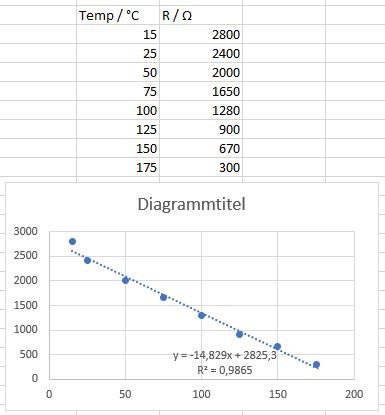

danke für die Tips und sorry für die späte Rückmeldung. Da der Motor in der letzten Zeit viel lief kam ich nicht recht dazu Sachen wegzubauen um den Fühler anzuschauen. Nun bekam ich aber einen Anruf vom lieben Oli M und er fragte, ob ich damit schon weitergekommen sei. Denn er hatte gerade so einen neuen Temperatursensor in der Hand und bot an ihn -genau wie hier empfohlen- gemütlich in Olivenöl zu braten und Werte aufzuschreiben. Das habe ich gerne angenommen und kurz darauf ein prima Protokollkladdenfoto zugeschickt bekommen. Als ich Excel sowieso auf hatte, war das schnell nebenbei in eine Tabelle gepfuscht.
Für meine Ansprüche ist das linear genug, dass man mit Excels Trendlinie direkt die Logo nerven kann. Oli empahl 150°C dauerhaft und 170°C kurzfristig als Maximaltemperatur für den Betrieb. Zukünftig wird beim Überschreiten von 170°C sofort der Abschaltvorgang ausgelöst (keine Notabschaltung). Außerdem kann man auch die Temperatur im Display anzeigen lassen. Bislang werden nur die fortlaufenden Betriebsstunden, Solldrehzal und Istdrehzahl gezeigt; da sollte sich wohl ein Plätzchen finden lassen. Das ist vielleicht nicht verkehrt, um als Nebeneffekt ein bisschen über den Motor bei unterschiedlichen Betriebszuständen zu lernen und zu prüfen, dass der Motor nicht dauerhaft in Grenzbereichen läuft. Das lässt sich natürlich auch irgendwie schön in die Regelung einbauen, aber es ist noch schöner das alles möglichst einfach zu halten, zumindest für den Anfang. Ein bisschen Augen auf halten beim Kontrollgang ist ja zumutbar.

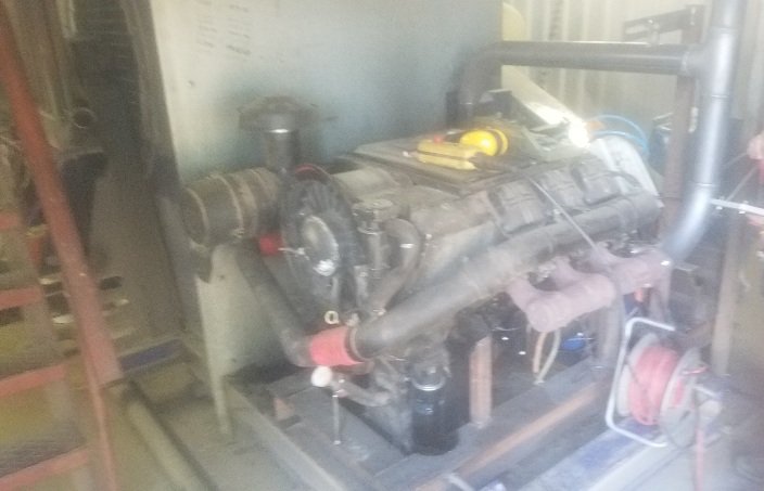

Hast mal ein Foto vom Trocknungsaggregat, weil der Deutz sollte bei Nennlast schon ganz schön was an Luft bewegen können.

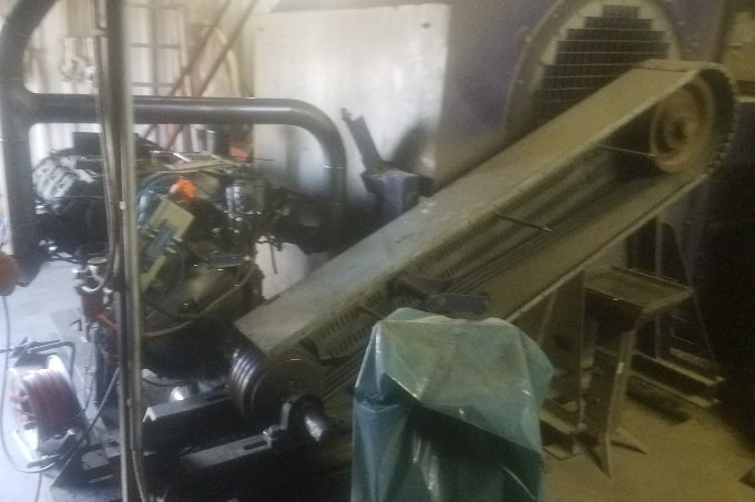

Nur zwei unscharfe Fotos aus dem Umbau letztes Jahr.
Das Gebläse stanmt von Løkke vor etwa 20 Jahren, eine verbreitete Günstiglösung zur Getriedelagerung. Auf deren Homepage gibt es das nochmal in schick. Kern des Umbaus ist eigentlich die vom Motor abgesetzte Lagerung des Riementriebes samt Kupplung, Antrieb nun per Gelenkwelle. Die direkte Anflanschung auf die Kurbelwelle halte ich für den Grund der Kurbelwellenbrüche.
Ich habe den Eindruck, dass das Gebläse "stärker" als der Motor ist, ihn also nicht durchgehen lassen würde. Bei kurz vor 2000 Umdrehungen scheint der Motor abzuwinken; das finde ich erstmal sehr gelungen. Idealer Druck und Luftdurchsatz scheint momentan bei 1440 Umdrehungen zu sein.

PS.: Der Motor stammt aus einem Deutz-LKW und die Gelenkwelle ist eine passend abgedrehte Kardanwelle aus einer 1222-Mercedes-Feuerwehr. Ist also einigermaßen legitim im Allrad-LKW-Forum?! Die Einspritzpumpe ist sogar schon mehrfach um und durch Afrika gereist (die originale hatte ich kaputt gemacht...).

Jaein, die Kühlabluft wird vom Gebläse angesaugt. Für die Abgaswärme hatten wir mal einen Wärmetauscher gebaut, der an dem neuen Motor aber noch nicht angeschlossen ist. So gewaltig ist bei einer Belüftungstrocknung der Effekt zusätzlicher Wärme auch nicht. Meistens sind wesentliche Hebel die Temperaturen im Stapel und außen und die Luftfeuchtigkeit im Stapel, im Lager über dem Stapel und außen. Sprich der Zeitpunkt des Gebläseeinsatzes in Abhängigkeit der Witterung ist die entscheidende Stellschraube.
