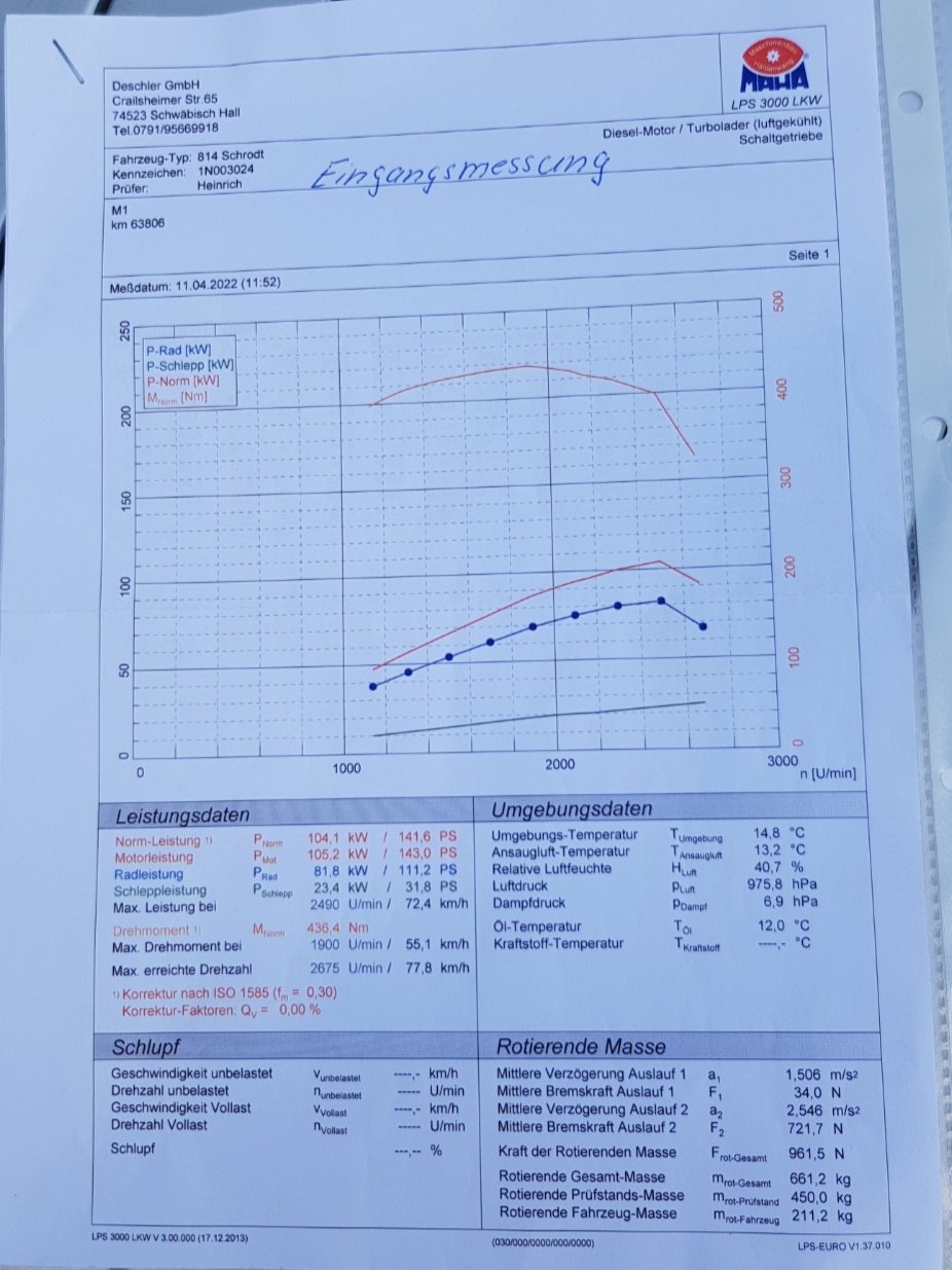

Re: Teillastruckeln om364la im Mercedes 814d
Sehr interessante Bilder die du da zeigst. Was nehmen die ungefähr für so nen Spaß?
D ich den Motor selbst eingebaut hab weis ich ja es da für Aufwand ist. Zumindest sind dann alle Schrauben gängig.
Die gesamte Karosserie hochheben finde ich übertrieben.
