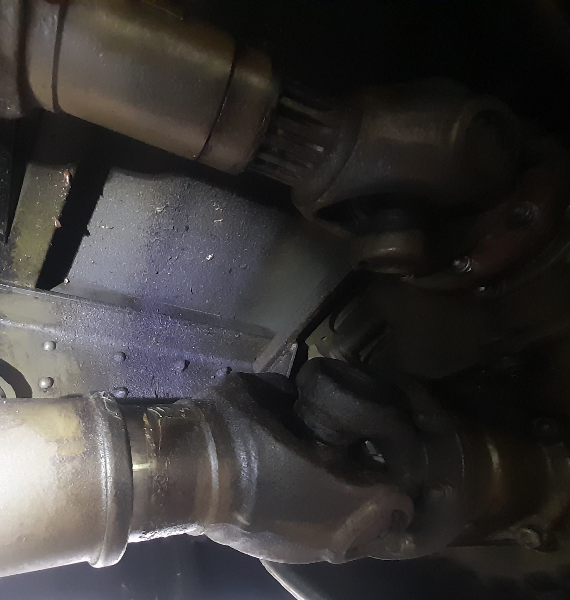

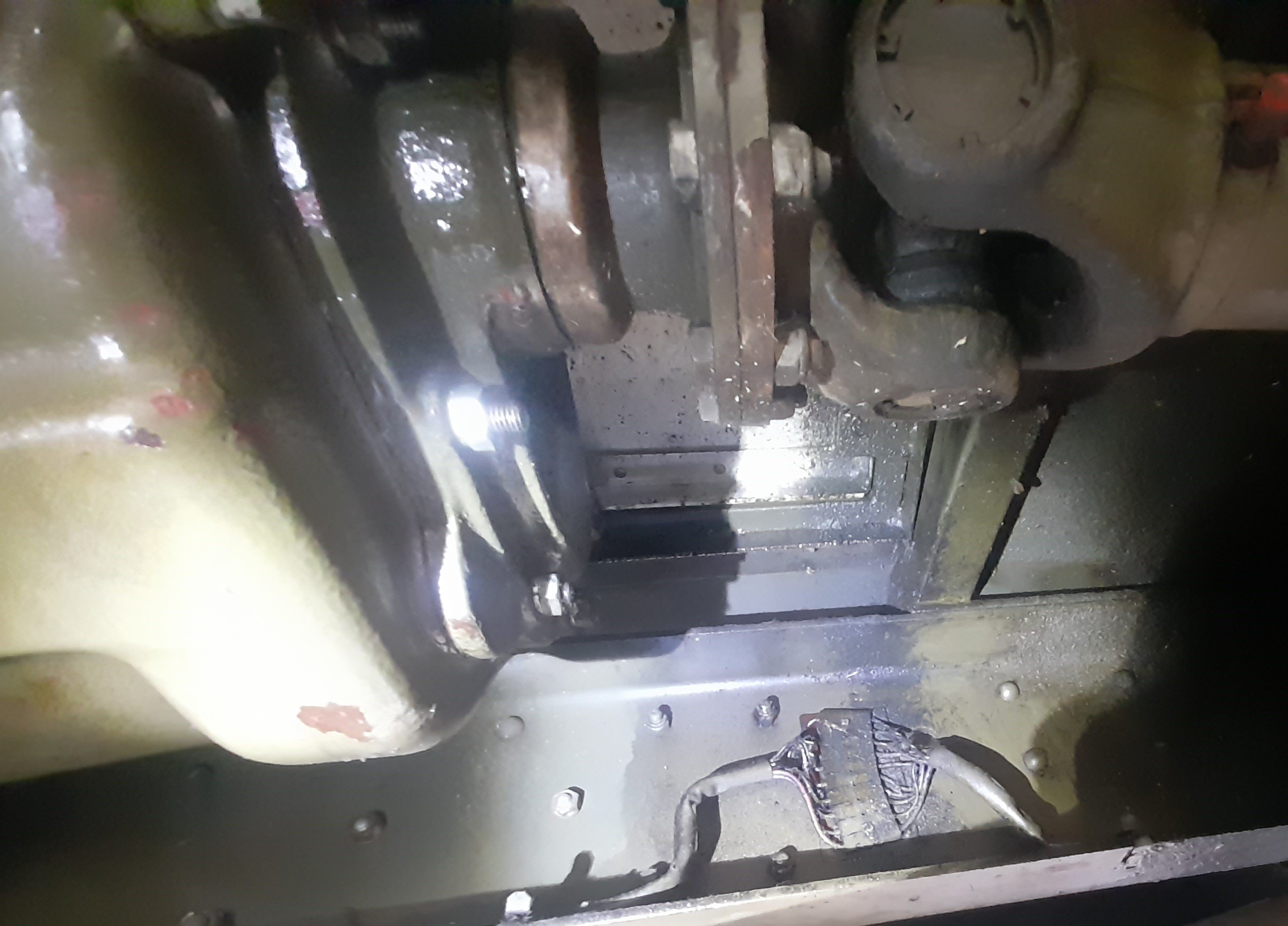

Bild1 das ist weggeschleudertes Fett von den Schiebestücken an den Kardanwellen - unkritisch.
Bild2 ist vermutlich der Getriebeausgang? Naja schau mal wieviel da rauskommt, solange es keine Pfütze gibt und nur abtropft alles ok.
Öl kann auch verbrannt werden. Kann man so wenig aus der Ferne sagen.
Mal alles mit dem Dampfstrahler von außen reinigen. Ölstände auf Max auffüllen und 500km fahren. Dann wieder auffüllen und mal schauen wo es wieviel leckt. Daraus kann man dann etwas mehr aus der Glaskugel lesen.

die Bilder sehen eigentlich recht unkritisch aus. Ok, beim mittleren ist alles etwas Ölfeucht. Aber man sieht nicht, dass die Kardanwelle Material zur Seite geworfen hätte (so wie das Fett auf Bild 1).
Am einfachsten nach einer Fahrt mal ein Stück Pappe unterlegen und beobachten, wo was tropft. Öl fällt meistens von oben nach unten....
Vorher eventuell das sichtbare Öl mal mit Bremsenreiniger entfernen.

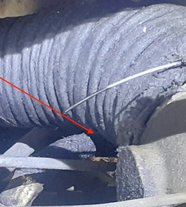

wenn nach dem Reinigen nicht so einfach zu erkennen ist, wo das Öl her kommt, dann hilft der alte Trick mit dem Einstauben mit Mehl. Ich finde aber auch, dass das nicht richtig kritisch aussieht.

Die Schiebestücke schleudern kein Fett, aber die Kreuzgelenke. Also alles, was du radial um die Kreuzgelenke findest und was fester Schmier ist, ist in Ordnung.
Das Öl am Getriebe ist vom Radialwellendichtring. Da kann ich dir die Größe raussuchen. Mach gleich alle neu, dann hast du Ruhe. Sind an allen Ein- und Ausgängen gleich.
2x Differential, 3x Zwischengetriebe und am Getriebeausgang. Bei ganz frühen Getrieben ist ein Borgmann-Ring verarbeitet. Den kann man nicht von außen tauschen. Den würde ich dann drin lassen. Kardanwelle abschrauben, Schiebestück sichern, Splint ziehen, Kronenmutter ab und dann kannst du den Flansch abziehen. Jetzt kannst du den Wellendichtring tauschen.

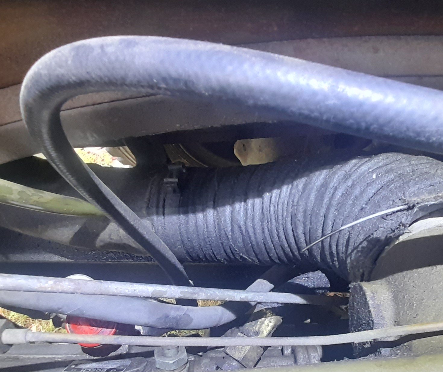

Ist da ggf. die Ansaugleitung undicht? Es scheint als würde der stahlummantelte Kraftstoffschlauch am Ansaugschlauch scheuern.

Bei den Russen wurde es immer nach der Art des Materials oder der Verdichtungsmethode genannt:
Filzpolsterung

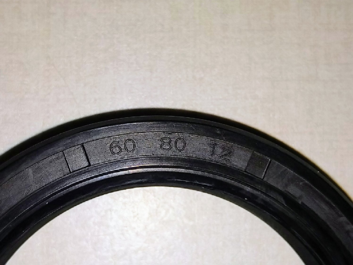

Hallo Frank,
hier noch der Wellendichtring.
Größe ist 60/80/12. Er sollte voll gummiert sein und eine Staubschutzlippe haben. Typ AS oder BASL je nach Hersteller. Es gibt Listen im Internet, wo du die verschiedenen Bezeichnungen der unterschiedlichen Hersteller findest.
Das 15W40ist o.k. als Motoröl.

Hallo Willi,
schau mal - https://www.kugellager-express.de/welle ... 0x80x12-mm
der würde gehen.

ähm, hört sich gut an. Also die Schläuhe sind zum großteil schon getauscht worden würde ich mal behaupten.schwarzbrand hat geschrieben: ↑2023-08-11 14:06:49Man muß halt auch ein bisschen im Hinterkopf haben, das es sich beim A680 um ein >50 Jahre altes Fahrzeug handelt. Nach der Zeit sind Dichtungen einfach auch mal fertig aufgrund der Materialalterung. Meiner hat auch an allen Ecken geölt, nach jeder Fahrt konnte man nen Liter nachleeren.
Motor einmal gezogen - Dank dem Motorschlitten recht einfach - ausgebaut, zerlegt, gereinigt und frisch abgedichtet wieder rein damit. Die Dichtringe (auch erst 55000km alt, Baujahr 1971) an der Kurbelwelle waren steinhart und die Kupplung lief praktisch im Ölbad![]()
Jetzt verbraucht er auf 1000km (umgerechnet 20 Betriebsstunden wegen Kranbetrieb) ca. einen bis 1,5l.
Ansonsten auch mal die Ventildeckeldichtungen beim WD610 kontrollieren. Da verlaufen die Ansaugkanäle durch den Ventildeckel, und wenn da eine Deckeldichtung nicht sauber sitzt oder zerdrückt ist kann er sich da auch eine extra Portion Öl genehmigen.
Ob ich den Motor zerlegen würde, weiß ich nicht. Bin ja ein Freund von "never change a running system" - vor allen dingen wenn man keine Ahnung hat. und an der der Bordsteinkante schraubt.
vielleicht in ein paar Jahren. Man wächst ja bekanntlich mit seinen Aufgaben.

Hallo Frank,
der Wellendichtring passt.
