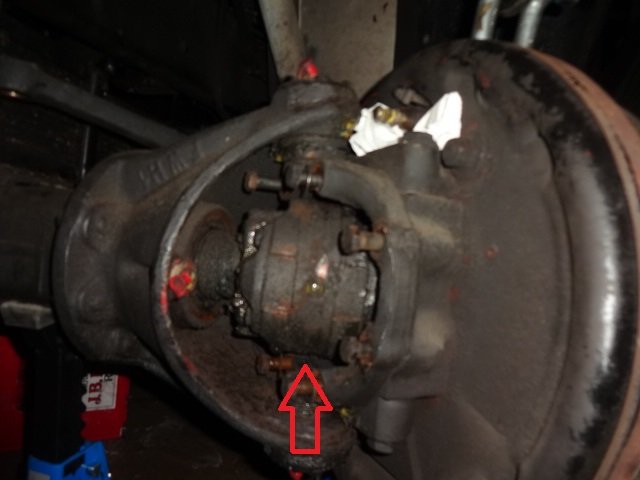

da wo der Pfeil ist mit dem Montiereisen reingehen und leicht hebeln. Der Käfig der Kreuzgelenke der Doppelgelenkwelle darf kein Spiel haben. Das Rad mehrmals drehen und wiederholen. Rad sollte aufgebockt sein.
Jörg

Hallo, ich habe die Achse jetzt hochgebockt, die Lenkung gedreht und das Rad gedreht, während ich das Gelenk auf Spiel überprüft habe. Es ist sichtbares Spiel vorhanden, wenn das Rad voll eingeschlagen ist, und es lässt sich auch spüren (wenn auch weniger), wenn das Rad geradeaus steht. Das Kreuzgelenk ist eindeutig defekt. Hier ist das betreffende Gelenk:
Sollten beim Austausch auch andere Teile überprüft werden, beispielsweise der Achsschenkel? Soll nur das Kreuzgelenk ausgetauscht werden oder auch andere Teile?

Es gibt also 4 Kreuze an der Vorderachse? Ich sehe nur 2, die sichtbar sind (wie auf dem Foto, jeweils eins auf jeder Seite). Wo befinden sich die anderen beiden?
Ich werde an einer Werkstatt vorbeifahren und schauen, was sie machen können und was es kostet.
Bezüglich der Überprüfung der Achsschenkel auf beiden Seiten, sprechen wir beide von dem, was ich auf dem Foto markiert habe?

Mit dem Pfeil markiert?
Ja, aber mach doch erst mal alles soweit sauber das man auch was sehen kann.
:D
Oft ist dann auch der untere Bolzen vom Tragring beschädigt (oder war es der obere?)
Die dürfen kein Spiel in der Waage haben - nach oben und unten ist Spiel möglich und auch normal.
Sieht insgesamt nach ner größeren Revision aus...

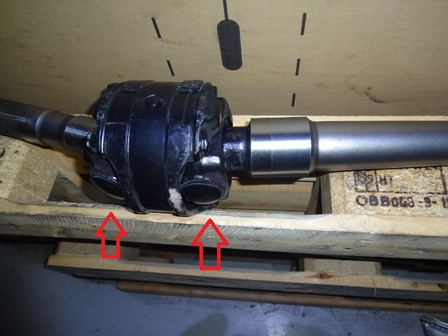

erst mal sehen Deine Doppelgelenkwellen sehr trocken aus. Wurden die nicht regemäßig geschmiert? Ohne Fett sind die schnell hin,
Hier ein Bild einer Doppelgelenkwelle (Mercur) ist aber genauso aufgebaut bei Deinem Laster. Hinter jedem Pfeil ist ein Gelenkkreuz, also zwei pro Gelenkwelle.
Für die Achsschenkel schau mal hier, ist zwar vom Mercur, aber bei Deinem genauso aufgebaut:

EDIT: Egal, ich habe herausgefunden, wie man die Kreuze an den Doppelkardanwellen schmiert. Schraube herausdrehen, Nippel einschrauben, Fett auftragen. Leider ist dies nie geschehen. Ich habe das gesamte Wartungshandbuch durchgesehen und keine Erwähnung davon gefunden. Leider ist die Kardanwelle selbst durch Abnutzung beschädigt und an der Stelle, an der das Kreuz sitzt, ist ein Stück verrostetes Metall abgebrochen. Kann man die Doppelgelenkwellen wieder kaufen, werden sie noch hergestellt? Hier ein Foto des Schadens:

Hallo Jörg, anfangs war ich verwirrt über das Schmieren der Kreuze, aber dann habe ich gesehen, dass es eine Schraube zum Entfernen gibt. Ich habe sie nie geschmiert, da sie keine Nippel hatten und auch nicht im Servicehandbuch erwähnt wurden. Ich sehe keine Lecks an den vorderen Dichtungen, daher denke ich, dass der Austausch der Kreuze ausreicht. Wir werden sehen, wenn die Arbeit beginnt. Wie lange hast du ungefähr für eine Seite gebraucht (nur die Arbeit)?
