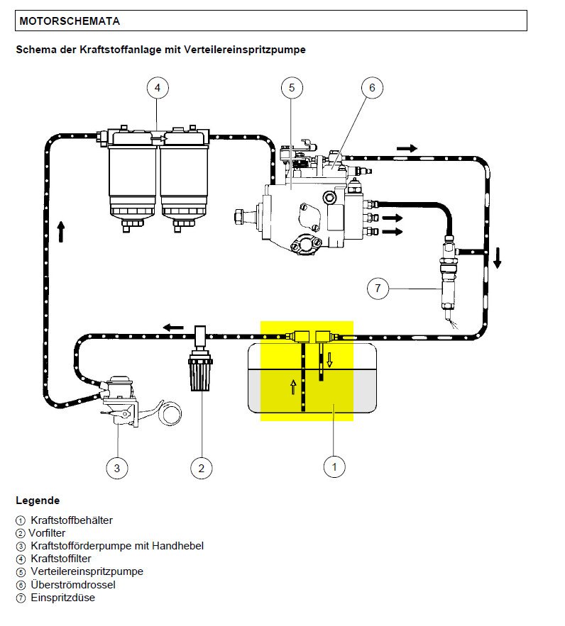

Weiss jetzt natürlich nicht wie dein(e) Tankgeber / Ansaugung gebaut ist... ev. Vor- und Rücklauf vertauscht?
Falls die Rohre unterschiedlich tief in den Tank reichen wäre das Stottern bei halb vollem Tank ev. dadurch zu erklären.

AutoVilla hat geschrieben:
2023-07-03 12:45:40
Bei mir ist das ein flaches Alusaugrohr mit 3 kanälen. Und die reichen alle bis ca. 2 cm über den tankboden. Das kann ich ausschliesen. Trotzdem danke für die tolle zeichnung 👍
