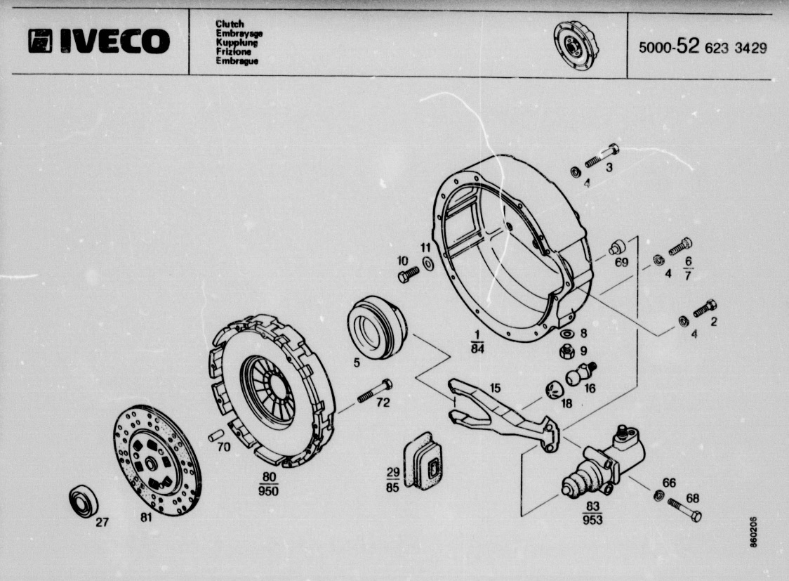

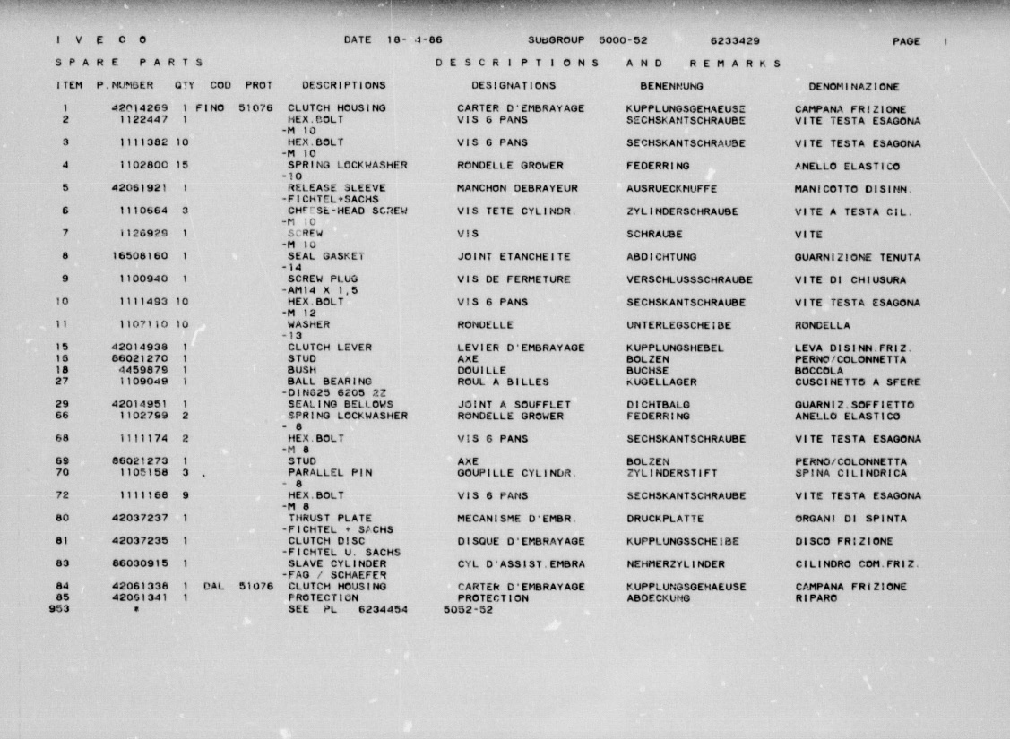

Re: Iveco 90-16 Kupplungsschaden in Frankreich
Da hast du was zum drauf zeigen und die Bezeichnungen sind mehrsprachig. Die Sachs Nummer ist übrigens richtig - 350 mm, 10 Zähne , GTB
Die hier passt auch und ist auf Lager (Originalnummer ist 42037235)
Denke nicht, dass er eine neue Druckplatte benötigt.Mueckenstuermer hat geschrieben: ↑2023-04-13 11:51:41Hallo Jan!
Schau mal unter https://lkwteile.autodoc.de/sachs/1227478
Gruß Thomas
Moin Marcel,meggmann hat geschrieben: ↑2023-04-14 8:58:03Da hast du was zum drauf zeigen und die Bezeichnungen sind mehrsprachig. Die Sachs Nummer ist übrigens richtig - 350 mm, 10 Zähne , GTB
https://lkwteile.autodoc.de/dt/7340096
es ist nicht immer eine 350mm Reibscheibe verbaut worden. Von daher macht es Sinn die Kiste erst auseinander zu rupfen und dann zu sehen .
Moin Oliver,
dir glaube ich das, mir ist bisher noch keine andere über den Weg gelaufen. Aber sicherlich ist deine Anzahl gesehener, sehr sehr deutlich größer als meine paar. Aber ist ja kein großer Akt, sie auszubauen und zu messen.
