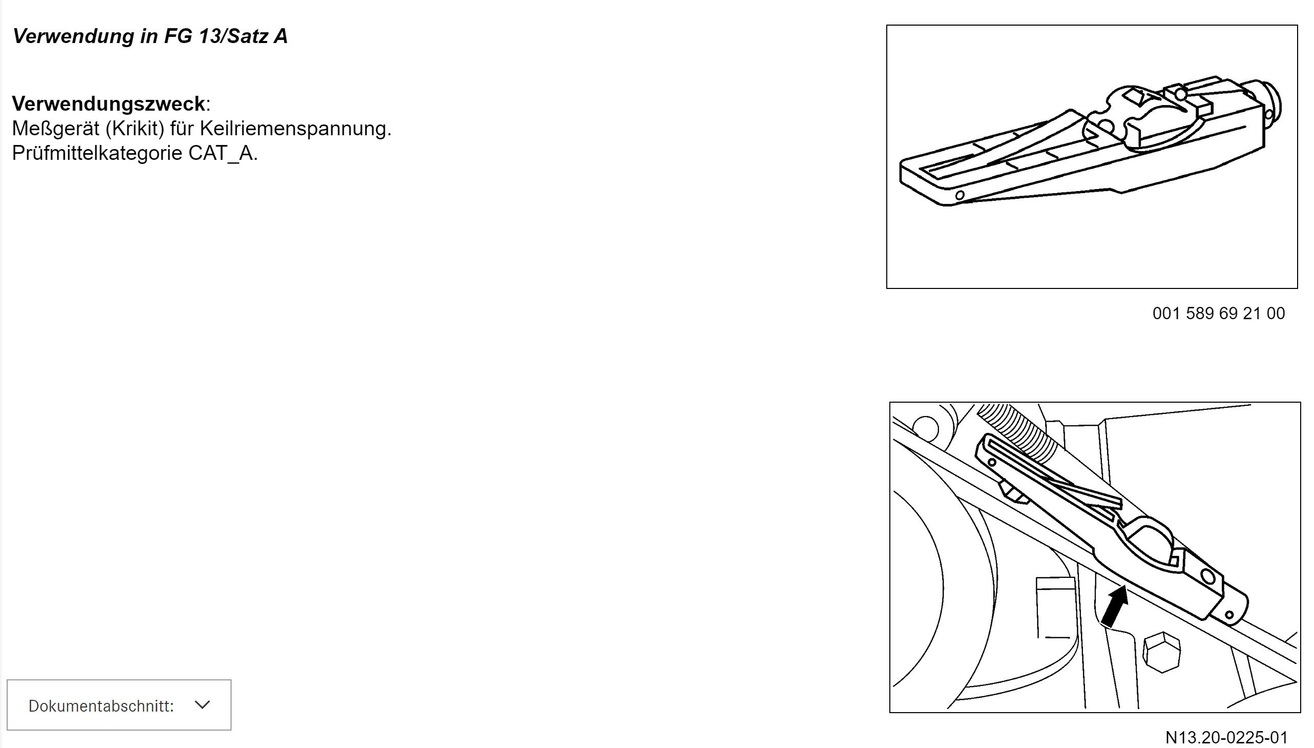

Wie misst man die korrekt Keilriemenspannung?
Gruss Henrik!
- Beiträge: 17885
Re: NG Keilriemen wechseln
Mit dem Daimler-Truck-Spezialwerkzeug zur Messung der Keilriemenspannung.
(Nein, das ist kein Scherz).
Das Daimler-Truck-Spezialwerkzeug zur Messung der Keilriemenspannung gibt es auch bei Amazon. Es ist das Gates 91107 Krikit. Und, ich nutze es auch.
https://www.amazon.de/dp/B000MUTAGS/ref ... 01_TE_item
