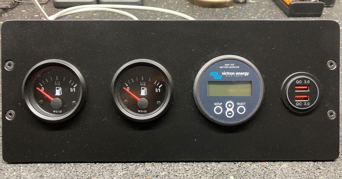

Hallo Burkhard,
ich mache alles neu. Tank, Tankgeber und Anzeigen, passt alles zusammen.
Die Kombianzeige nutze ich dann nicht mehr. Also die Tankuhr dort
Wenn ich mal viieeeel Zeit habe, strick ich ein ESP32 zusammen,
der steuert dann alle drei Tankuhren an und die Kombianzeige zeigt dann
die Summe beider Tanks an.
