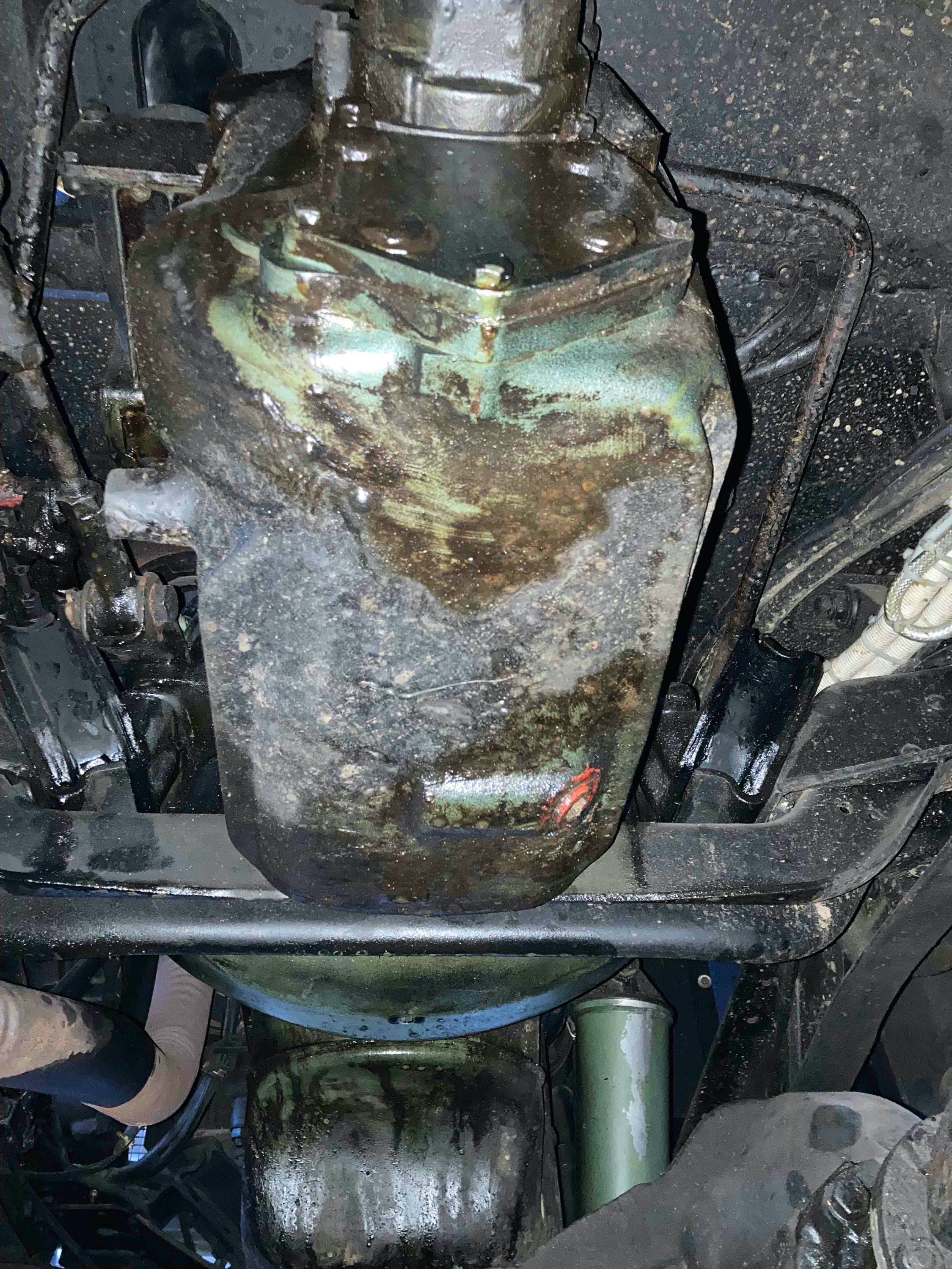

Wenn man unter dem LKW steht scheint das ÖL zwischen Motor und Getriebe den Ursprung zu nehmen.
Natürlich ist mir klar das bei einem 42 Jahr alten LKW der nur 18.000 Km bewegt wurde Undichtigkeiten auftreten werden.

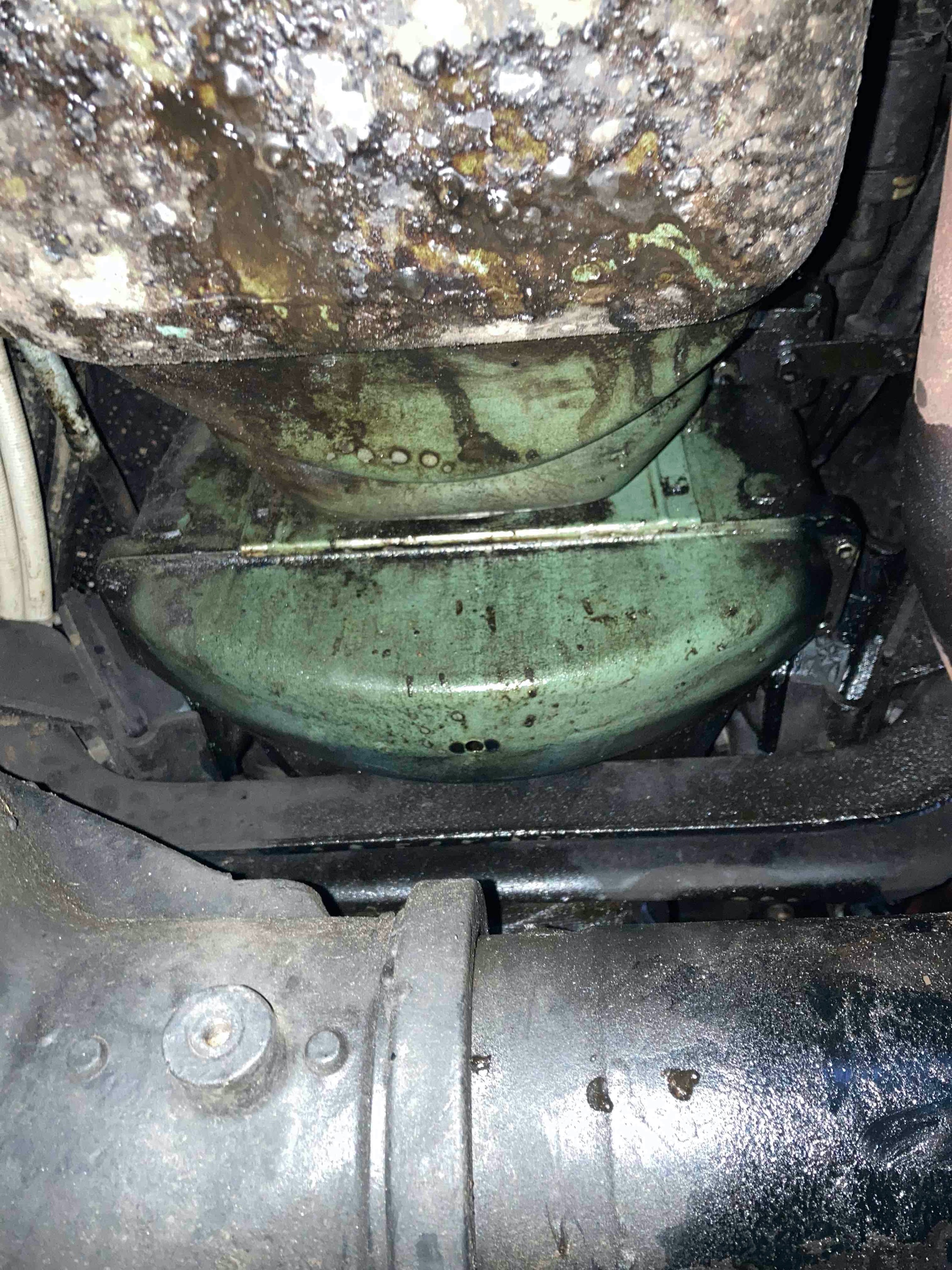

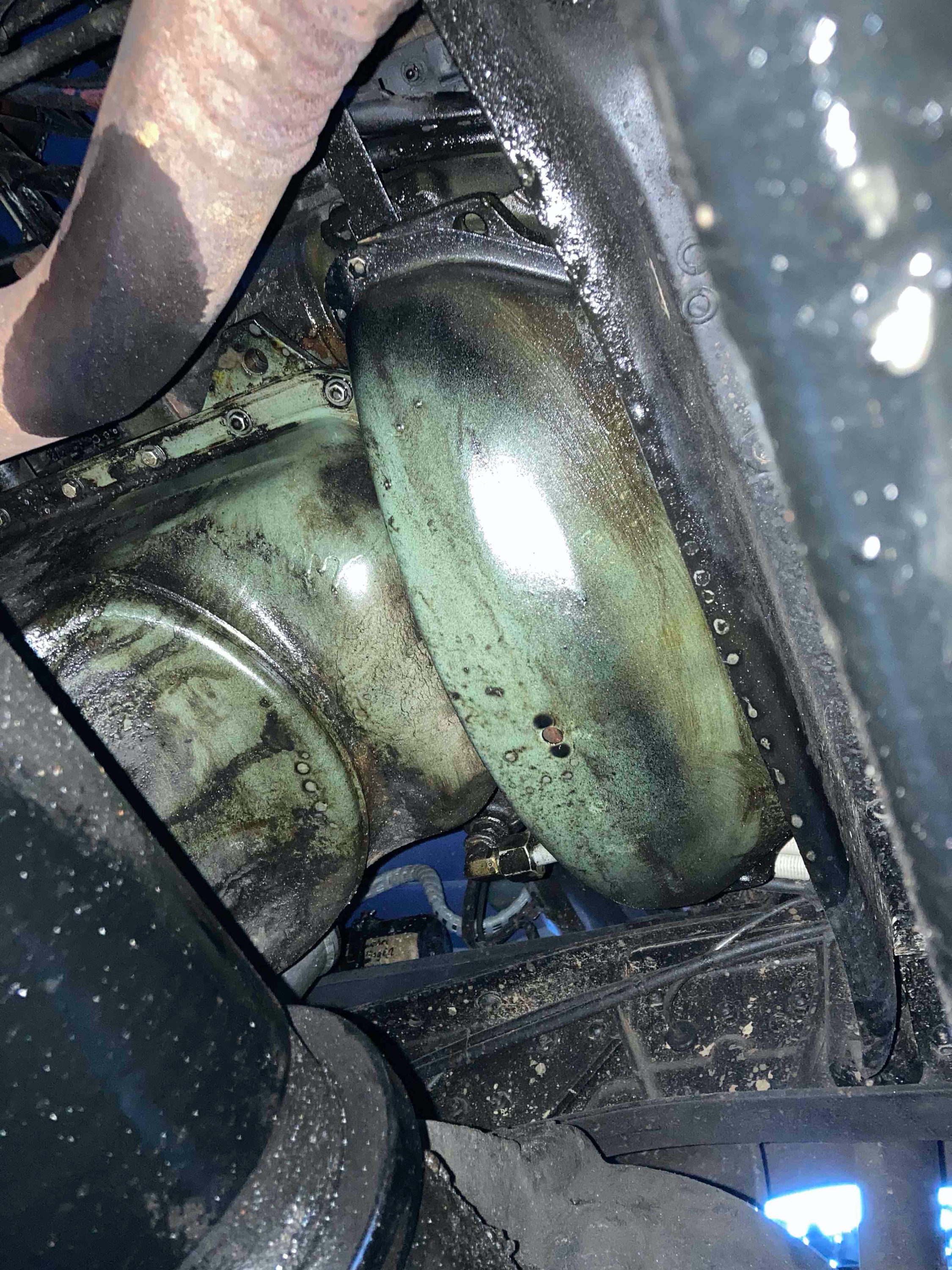

Ich versuche mal Bilder vom Motor und Getriebe anzuhängen. Mir ist klar das niemand genau sagen kann anhand der Bilder was die Ursache ist. Trotzdem ist hier sehr viel Fachverstand und Erfahrung im Forum. Vielleicht gibt es ja in der Kurzhauber Gemeinschaft jemand der so etwas schon mal hatte.

Ehrlich gesagt, kann ich auf Deinen Bildern nichts erhellendes entdecken. Die Teile sind ölverschmiert, weil der Fahrtwind das Öl verteilt. Die Austrittsstelle läßt sich so aber nicht bestimmen. Es wäre sinnvoll gewesen, das Öl abzuwischen, eine Strecke zu fahren und Bilder zu machen.
Aus Deinem Text schließe ich aber, daß der Burgmann-Ring undicht ist. Das ist die Abdichtung am hinteren Ende der Kurbelwelle. Konstruktionsbedingt (es ist eine Hanfdichtung, die zur besseren Abdichtung aufquillt, wenn sie mit Öl getränkt ist) ist diese Dichtung nie 100% dicht. Wenn allerdings mehr als einige Tropfen Öl austreten, muß die Dichtung erneuert werden. Das ist aufwendig, wenn es gut gemacht werden soll (sonst ist es bald wieder undicht) und erfordert Spezialwerkzeug (sollte in einer Daimler Truck Werkstatt vorhanden sein) und Erfahrung.

Edit: hab noch mal die Fotos genau angeschaut: Die Schwungmasse ist rostbraun,nicht ölig schwarz. Das Öl könnte, wie Pirx schrieb von überall kommen.
