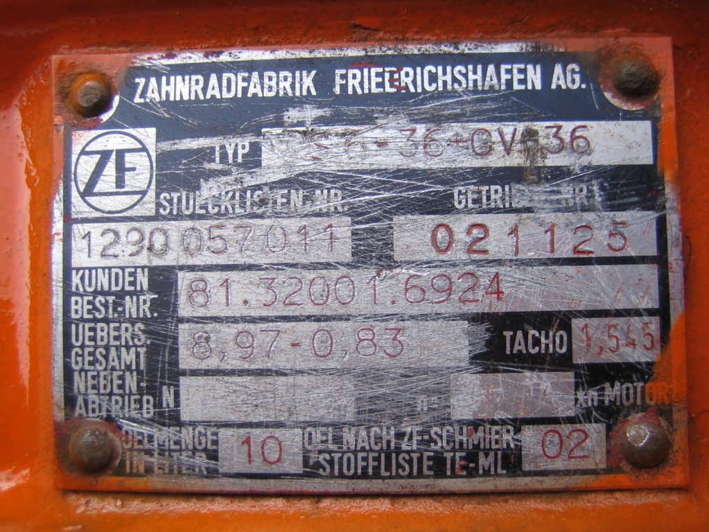

Das kommt darauf an welche Tachoübersetzung dein Getriebe hat. Die Angaben findest du (meist) auf dem Typenschild.

#3 Beitrag von kryzom » 2023-02-08 21:21:16

die 11.00R20 haben einen Abrollumfang von 3315 mm, die Achsübersetzung ist 6,833 und die Tachoübersetzung im Getriebe ist 1,545. Wir nehmen an, der K-Wert des Tachos ist 1 (bitte überprüfen), er benötigt also 1000 Umdrehungen je 1000 m Fahrstrecke.
Aktuell dreht die Getriebeausgangswelle bei 1000m Weg 2061 Umdrehungen, die Tachowelle damit 1333 U/min (1000/3,315*6,833/1,545).
Für eine Anpassung muss der Winkeltrieb also 1:0,75 übersetzt sein.
