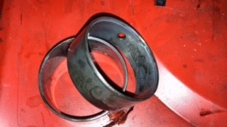

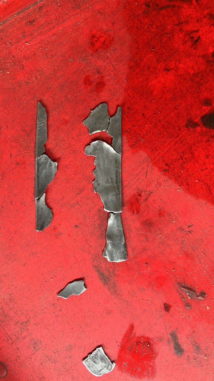

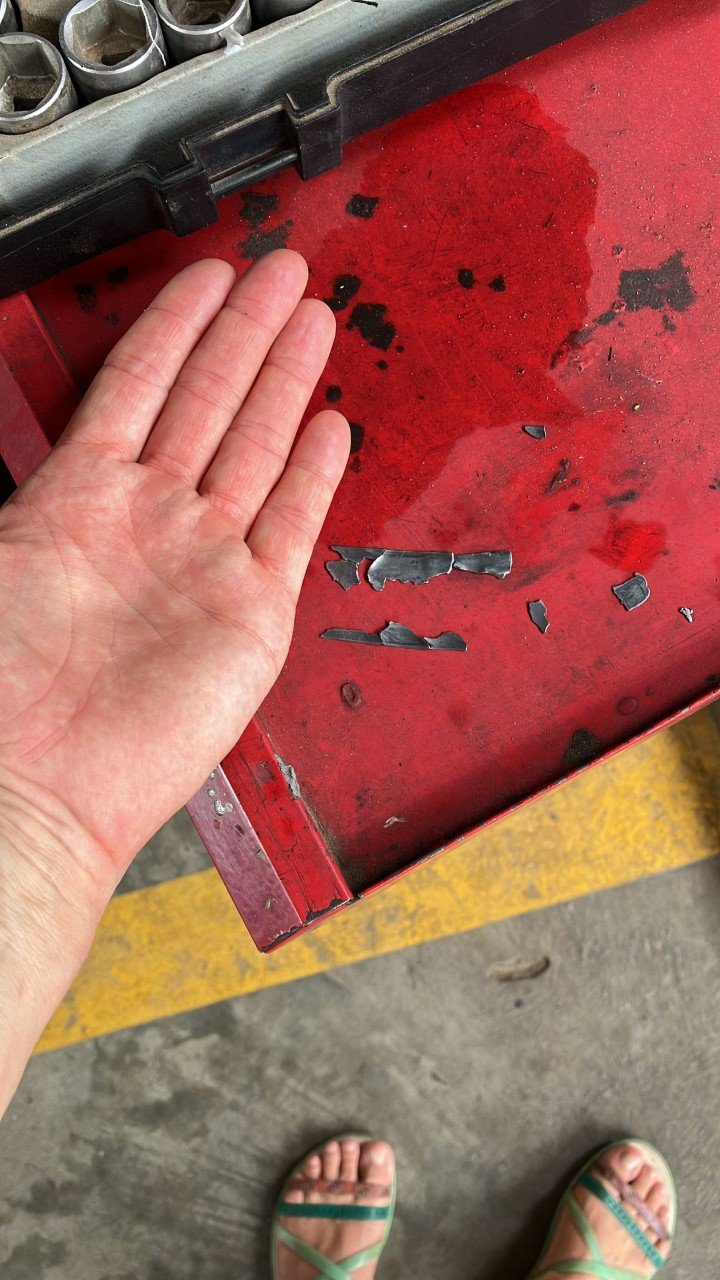

Hallo liebe Community,
hoffe ihr könnt uns helfen wenngleich ich noch nicht weiß ob die Antwort "entspannt" ;)
Meine Frau ist gerade in Santa Cruz in Bolivien mit Ihrem MB1222AF.
Nach knappen 10tkm hat sie heute das Öl wechseln lassen und raus kam dies?
Der Motor hat unter 100tkm drauf, soweit ist der Motor unauffällig was Laufverhalten, Leistung, Öldruck etc. angeht...
Was war das mal Schönes? Der Fundort war wohl direkt im abgelassenen Öl. Sollte das nicht im Filter sein? Die Werkstatt wusste es nicht, ich kenne mich auch nur mit Fzg. mit max. n 1/3 Hubraum halbwegs aus....
thumbnail_b11c343f-2eef-4a53-b4d1-dd70eb5b9bf5.jpg[/attachment ][attachment=1]thumbnail_816ac999-b20f-4e66-8758-32a257bf2fdd.jpg

Es ist sehr weiches Metall....
Re: MB1222 /OM421 / Teile im Motoröl
#3 Beitrag von Mark86 » 2022-12-15 22:10:58
Sieht aus wie n Stück Lager.

#4 Beitrag von Bahnhofs-Emma » 2022-12-15 22:21:22
wenn ich soetwas bei der hist. Eisenbahn gefunden habe, dann war das in aller Regel ein Teil einer zu heiß gewordenen Lagerschale, die aus Blei gegossen worden ist. Ob und wo so etwas in dem Motor vorkommt mögen die Experten bewerten.
Mein Bauch sagt: Pleuellager prüfen.

#5 Beitrag von Vossba » 2022-12-15 22:22:48
als ich sowas mal beim Henschel gefunden habe, wars ein rausgewürgtes Nockenwellenlager. Der Öldruck war noch gut.
Ansonsten gibts hier bestimmt Leute die genau an solchen Motoren Schrauben und das Zuordnen können.

#6 Beitrag von rainerausbochum » 2022-12-15 22:23:06
Hat sie denn gesehen,ob die Ablassschüssel auch wirklich sauber war,oder will sich die Werkstatt ob der weiblichen Fahrerschaft ein bisschen dazu verdienen?

#7 Beitrag von Vossba » 2022-12-15 22:28:32
Lagerschalen an Modernen Motoren haben in der Regel einen Stahlrücken. Weichblei ist eher was für die Dachrinne

#8 Beitrag von RobertH » 2022-12-15 22:29:48
Mein Beileid - das sieht aus als hätte sich eine Lagerschale der Nockenwelle zerlegt.
Hatten wir vor einer Weile bei einem 422er.
Vermutlich Materialermüdung. Hatten dann alle Lagerschalen den selben Fehler.
Die Kurbelwellenlager waren dagegen wie neu.
Ich würde nach einer guten Werkstatt suchen, der Motor muss raus und zerlegt werden.

#9 Beitrag von GeorgH » 2022-12-15 22:52:35
Danke!
Also Geld wollsten sie nicht verdienen. Die haben sie dann wieder vom Hof geschickt ;)
Scheint eine Mercedes-Benz LKW Werkstatt zu sein, damit haben wir zumindest in Argentinien gute Erfahrung gemacht.
Dachte auch spontan an eine Lagerschale.
Kannst Du noch ein paar Bilder hochladen RobertH?
Der Filter war 100% sauber.
Nachdem das Zeug überall sein kann hieße das Motor komplett zerlegen? Rentiert sich das überhaupt?
#12 Beitrag von Mark86 » 2022-12-15 23:55:00
Wir haben im Opelbereich regelmäßig Standschäden bei Lagern...
Grade Pleullager der Phase 1 und Phase 2 Stößelstangenmotoren mögen längere Standschäden nicht, die fallen dann genau so auseinander. Bei Phase 3 wurde das Lagermaterial geändert, die gehen dann nicht mehr kaputt...
Gibt Motoren die laufen seit den 50ern und wenn n Motor >10 Jahre ausgebaut in der Ecke stand und man baut den ein, schafft man damit Erfahrungsgemäß 1000km.

#13 Beitrag von GeorgH » 2022-12-16 0:58:28
Super, super vielen Dank!
Wir gehen mal auf die Suche. Bekannt ist ein guter Mechaniker in Salta, aber das sind noch mal gute tausend km. Die Frage ist halt wirklich wie lange das Zeug schon da drin liegt ;)...well well..
Wie gesagt: wenn jemand einen Tipp für Santa Cruz in Bolivien hat, sehr gerne!
Die Teile im Bild hat sie übrigens selbst direkt verkantet "oberhalb" der Ölablassschraube gefunden. So viel zu den Kollegen ;)

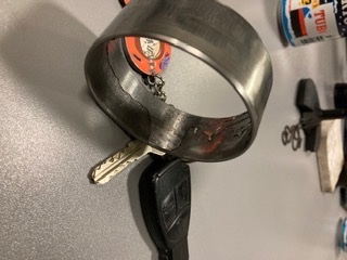

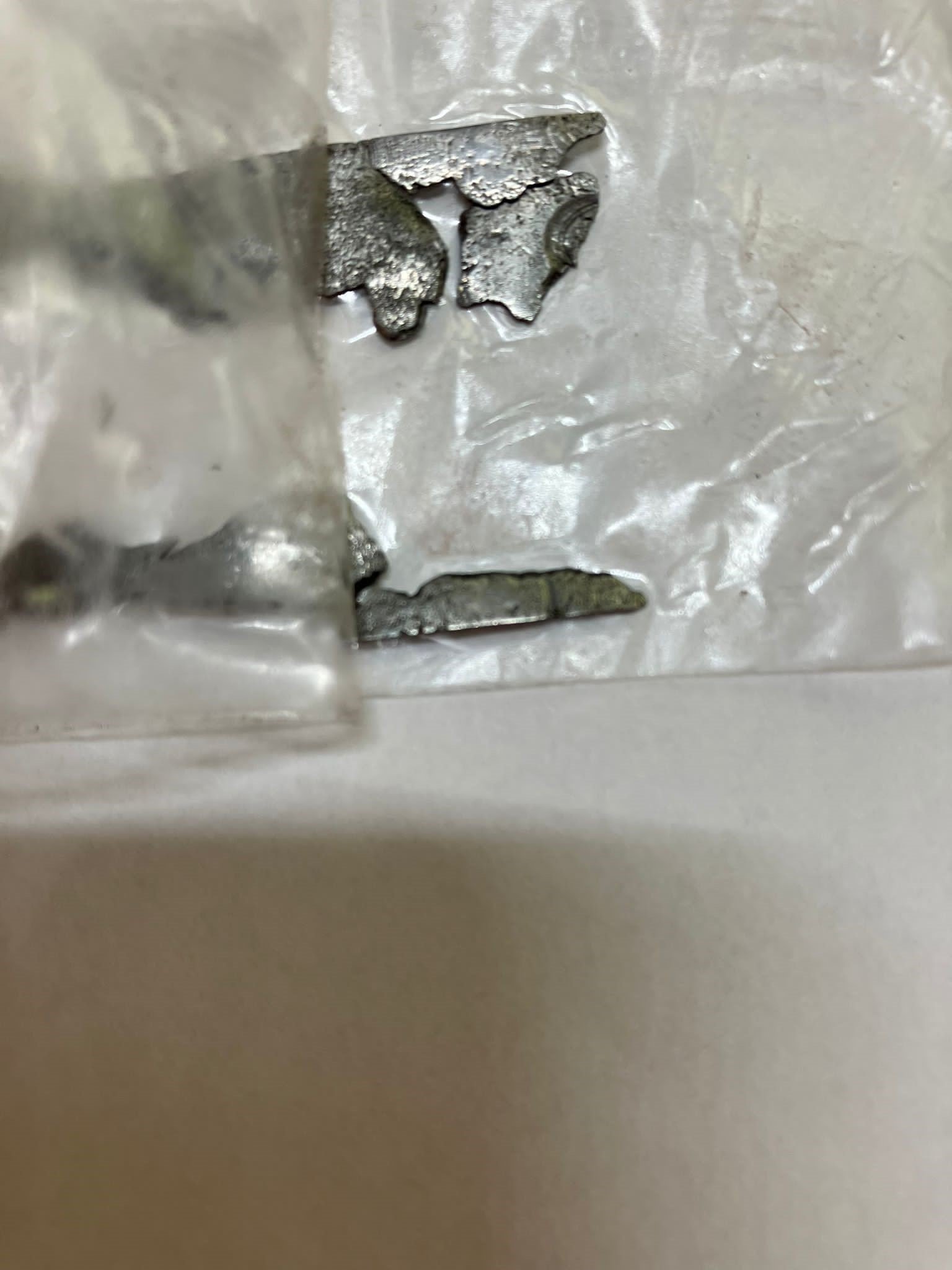

#16 Beitrag von Pirx » 2022-12-16 12:44:46
Vossba hat geschrieben:
2022-12-15 22:28:32
Die Lagerschalen in einem OM421 sind Dreistofflager mit Stahlstützschale.
Eigentlich Standard, das haben alle Motorenhersteller damals so oder so ähnlich verbaut.
Aufbau von außen nach innen:
Stahlstützschale
Bleibronze (Bleianteil ca. 18 - 24%) oder Aluminiumbronze
Nickeldamm
ternäre Laufschicht (Bleibronze, Bleianteil ca. 81 - 87%)
Wenn die Laufschicht sich abgelöst hat, ist es tatsächlich hauptsächlich (weiches) Blei.

#21 Beitrag von felix » 2022-12-16 15:15:37
ich habe schon drei Mal so weiches Blei in ähnlicher Größe in der Ölwanne gesehen. In zwei Fällen war es ein defektes Lager der Nockenwelle eines Mercedes OM352. Die Ursache ist unbekannt, es tritt auffallend häufig beim OM352 auf, von z.B. dem Deutz 913 kenne ich das nicht in der Häufigkeit, eventuell wird der Fehler durch die Konstruktion begünstigt.
Ein Mal war es irgend ein DAF im Winter in der Ukraine. Dort hat der Motor die Hauptlager der Kurbelwelle zur Ziehharmonika gefaltet und in die Ölwanne geworfen. Ursache war in der Ölwanne gefrorenes Kondenswasser, welches die Ölansaugung des Motors verstopft hat. Die Motoren werden im kontinentalen Winter nicht mehr warm genug, als dass Kondenswasser aus dem Öl “abkocht”, so kann es sich sammeln und dann morgens nach dem Motorstart für die Verstopfung sorgen.
Prüft mal unten an der Kupplungsglocke: eigentlich gibt es dort eine Öffnung, in der man den Zahnkranz der Schwungscheibe heran kommt. Wenn du ein Montiereisen unter die Scheibe setzt und versuchst, diese zu heben, dann sollte dort kein Wahrnehmbares Spiel sein. Außerdem kann es je nach Ausmaß des Schadens dort zu massivem Ölverlust kommen (Liter, keine Töpfchen).
Aber ich Wette auf Nockenwelle!

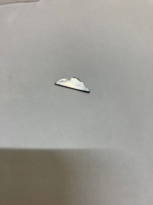

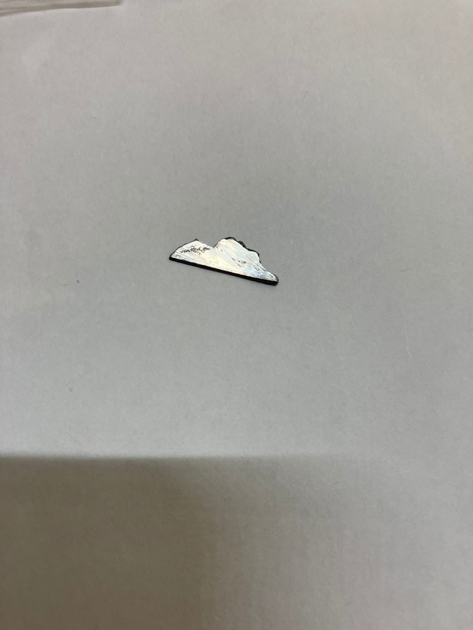

#23 Beitrag von GeorgH » 2022-12-16 15:57:58
felix hat geschrieben:
2022-12-16 15:15:37
MlG
Probiert sie nachher aus! Der Motor ist fast trocken. Eigentlich alles absolut unauffällig, wenn sie nicht noch ihre Finger in die Ölwanne gesteckt hätte ;)
Danke...das würde ja erst Mal für "ignorieren" sprechen bzw. fahren bis zum nächsten guten Mechaniker.
Das Zeug ist wirklich leicht biegbar, ich denke das es sehr bleihaltig ist. Es verbiegt sich auch sofort wenn man ein Feuerzeug drunter hält.
Die Oberfläche "unten" ist nicht glatt:
Beiträge: 14816
#24 Beitrag von lura » 2022-12-16 17:28:44
Das könnte da auch schon länger drin liegen. Vielleicht mal ne Tour in befriedetem Gebiet über längere Strecken, ob der Motor unauffällig bleibt?
#25 Beitrag von Mark86 » 2022-12-16 17:52:29
Legs doch einfach wieder zurück in die Ölwanne :angel:

#27 Beitrag von madarajo » 2022-12-16 21:42:22
2022-12-16 14:53:47
Ohne Pleuel oder Hauptlager wäre die Reise bereits zu Ende behaupte ich mal. Öldruck und Geräuschkulisse. Beim Nockenwellenlager erst wenn die Welle bricht.
Davon würde ich auch ausgehen.
Wenn ein Hauptlager oder Pleuellager raus ist, hört man ziemlich sicher ein Geräusch und der Öldruck wird auch recht schnell auffällig.
Nockenwellenlager wäre da schon eher ein Kandidat. Aber bei 1000km bis zu einem guten Mechaniker, macht es die Sache auch nicht einfacher.
Wenn ich vor der Entscheidung stehen würde, würde ich sehen, dass ich einen Traveller (mit entspr. Fahrzeug) finde, mit dem ich die Strecke in Angriff nehme.
Ich möchte den Schraubern in Bolivien nicht zu nahe treten, aber zu den argentinischen Kollegen hatte ich immer etwas mehr vertrauen. :sleepy:
Viel Glück.

#28 Beitrag von RobertH » 2022-12-17 7:05:05
Ich würde damit fahren bis sich eine geeignete Werkstatt findet. Die Nockenwelle ist ja nicht nur an einer Stelle gelagert. Garantien gibt es bei sowas nicht, aber wenn der Motor unauffällig läuft hab ich da wenig Bedenken.Dann kannst Du auch in Ruhe in Deutschland die Teile besorgen. Kupplungsscheibe und Kurbelwellendichtringe würde ich bei der Gelegenheit erneuern.
#30 Beitrag von LutzB » 2022-12-17 11:48:00
Haltet mal ein Ohr an den Kompressor. Ein ausgelaufenes Pleuellager von ihm macht nicht sonderlich viel Lärm. Klackert nur wie deutlich zu hohes Ventilspiel.
