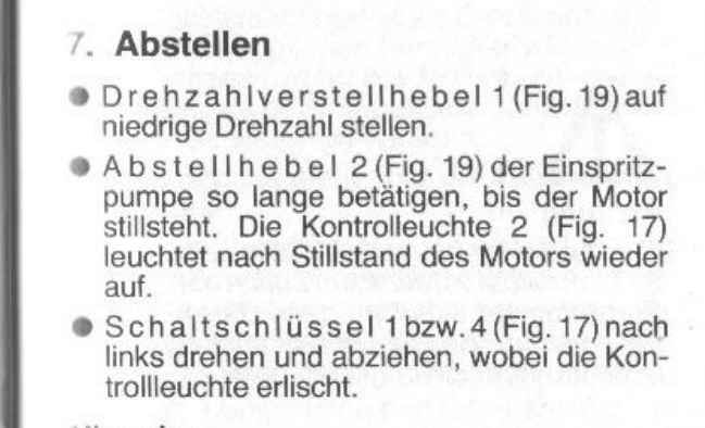

Ich hab nochma in den Unterlagen recherchiert.
Der 110-17 der Bundeswehr hat einen Not-Aus Schalter. Der macht bei mir aber nüscht.
Der Schalter ist mit (vermutlich) einem Schütz/Whatever verbunden, was mehr oder weniger alles totlegt und auch ein nicht weiter beschriebenes Magnetventil hängt.
Das Handbuch des BF6L913 beinhaltet:

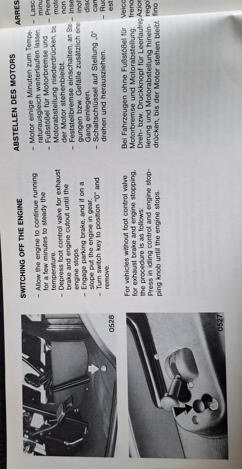

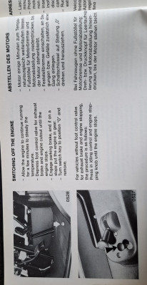

Interessant,
Ich habe beides : Staudruckbremse und Knopf.
Normalerweise mache ich mit dem Fuß aus. Da geht der Auspuff zu und auf der anderen Seite schiebt ein Zylinder auf Nullförderung.
Oder eben Knopf drücken, da geht es dann über Seilzug auf Nullförderung. Das ganze ist so gebaut, dass man nicht gegen den Zylinder arbeiten muss.
Steht auch so bei mir im Hanbuch das auch manche 110er abdeckt. Aber nicht den 110-17. Ist durchaus möglich, dass beim Bund der "Knopf" die Funktion nicht hat.
