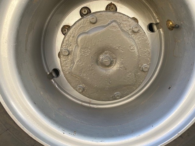

- hanomakker
- Beiträge: 2147
- Wohnort: Landshut
Re: Temparatur Unterschied Außenplaneten Getriebe
was ist das in der Mitte? ein Sechskant? ich traue Iveco zu, dass man zu Ölwechseln den Deckel abschrauben muss. Ölstand wären dann Mitte AP. aber bei 20k Unterschied würd ich mir jetzt noch keinen grossen Kopf machen.
find erstmal raus wie das Öl geprüft und gewechselt wird.
viele Grüsse
Tino
viele Grüsse
Tino
- Beiträge: 91
- Registriert: 2017-03-16 19:40:55
Habe nochmnals das Wartungshandbuch gecheckt. Dort steht definitiv nichts von einem Ölwechsel im hinteren Planetengetriebe. Dann kann es doch nicht am mangelnden Öl liegen. Verstehe die Konstruktion auch nicht aber scheinbar wird das Getriebe durch das Diff Öl geschmiert.
Alfred
Alfred
Zum Ablassen des Altöls und Auffüllen des Frischöls werden die Gewindeöffnungen verwendet, nachdem man zwei Schrauben des Nabendeckels entfernt hat. So gehts an meinem IVECO und auch bri MAN.
Oder siehst du eine andere Möglichkeit, wie das Altöl aus der Nabe abgelassen werden kann?
Das Altöl fließt sicher nicht zurück ins Differezialgehäuse.
LG.
LG.

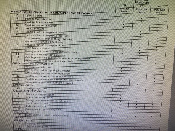

Im Werkstatthandbuch (in den Service Anweisungen) steht aber explezit nichts über einen Ölwechsel im hinteren Planetengetriebe (siehe Foto). Wieso wird hier nichts angegeben ?
Alfred
Alfred
- Uwe
- Beiträge: 11079
Naja, da steht drin, dass das Achsöl zu wechseln ist - schließt die AP halt mit ein
Die Anleitung ist vermutlich aus dem Deutschen ins Italienische ins Englische übersetzt - und will daher mit entsprechender Fantasie gelesen werden.
Und selbst wenn - warum sollte ein Ölwechsel in den AP schädlich sein...

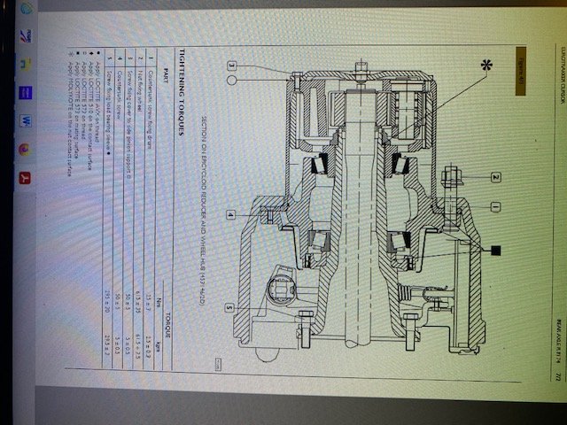

- Beiträge: 91
Sico, Danke für deine ausführliche Beschreibung.
Jetzt habe ich das Handbuch noch einmal durchgeblättert, dort steht wörtlich jedoch folgendes:
Niveaukontrolle Hinterachse: Ölstand muss bis zur Unterkante der Kontrollbohrung unter der Verschlussschraube heranreichen (Radnabe ist mit Ölhaushalt der Achse verbunden).
Wenn also der Ölstand nichts mit dem Temperatur Unterschied zu tun hat, kann es ja nur an den Radlagern liegen. Entweder sind diese verschlissen oder wie du schreibst falsch eingestellt. Macht es Sinn dieser Sache weiter nachzugehen ?
Alfred
Alfred
- Uwe
- Beiträge: 11079
@Sico: dein 160-30AHW hat denke ich die klassischen Magirus-Banjoachsen. Diese wurden in den EUROxxx-Fahrzeugen nicht mehr verbaut (welche Achsen in den letzten in Bozen gebauten Haubern genutzt wurden, konnte ich auf die Schnelle nicht herausfinden). Der EUROTrakker MP190E35 hat also ein anderes Achsbaumuster.
@Alfred: nur neugierdehalber: hast du zufälligerweise ein Schnittbild der ein deinem Auto verbauten Hinterachse? Die unterschiedlichen Temperaturen der Außenplaneten würde ich erstmal 'nur' weiterbeobachten.

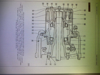

- Beiträge: 91
Hallo Uwe,
hier das Schnittbild der Achse.
Alfred
Alfred
- Uwe
- Beiträge: 11079
Hallo Alfred,
dankeschön.
Interessanterweise ist mit Pos. 18 noch eine Einfüll-/ Ablass- / Kontrollschraube zu sehen
Selbst wenn die wie bei anderen Herstellern auch irgendwann gestrichen wurde - dass die Ölversorgung allein über den Spalt um die Halbwelle erfolgen soll - erstaunlich...
Auto ist ein Ex-Schweizer Fahrzeug, oder?
dankeschön.

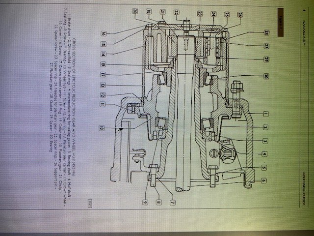

- Beiträge: 91
Hier noch einmal ein anderes Schnittbild
Alfred
GrußAlfred
