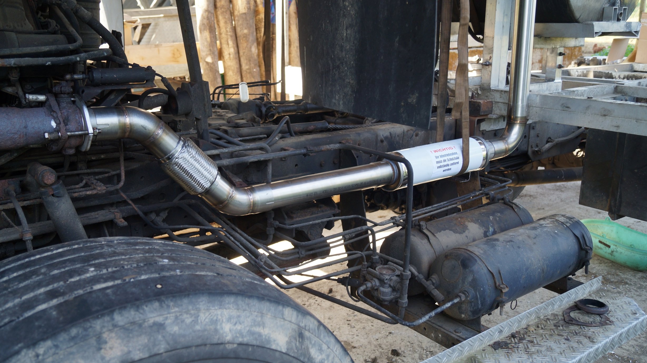

Mit „Simons Turbo leise“ kein signifikanter Lärmanstieg, dafür Edelstahl und um den Faktor 3 günstiger….. 😇

#6 Beitrag von stuesser » 2022-07-22 14:11:56
