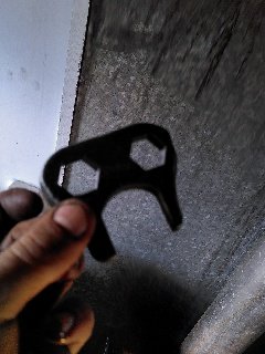

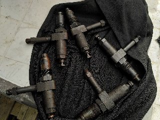

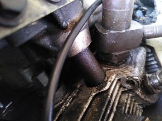

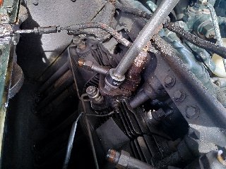

Hallo Leute,
Ich möchte mit euch meine Begeisterung über diesen Spezialschlüssel "Krähenfuss" teilen, mit dem man super einfach Einspritzdüsen Ausbauen kann. Aussehen tut er so:
Dieser ermöglicht, durch seine Form, und die abgerundet en Kanten, den Zerstörungsferien ein und Ausbau der Einspritzdüsen, weil Platz ist ja kaum im f6l613 und den andern gleich aufgebauten Motoren:
Das Ergebnis kann sich sehen lassen:
Weiß zufällig wer wo man so einen Schlüssel bekommen kann? Ich bin hin und weg :)

Mouns,
Ist, bzw. War standartwerkzeug in den Werkzeugkisten.
Sollte jeder Mercur haben.
Hab ich auch im Bordwerkzeug.
Geht sogar mit einem Druckluftschrauber, wenn die Mutter mal nicht will :angel:

Solch einen Schlüssel such ich auch schon ewig....
Klappt aber auch mit nem 32er(??) Maulschlüssel und ner aufgeschweißten Mutter, zumindest das eindrücken der Stösselrohre :wack: :wack: :wack:
Macht dann einfach etwas "mehrarbeit"

Ich hab mir den auch nur geliehen...war bei dem Kumpel im Jupiter dabei...jetzt einen Jupiter kaufen wegen dem Schlüssel ist aber auch blöd...ist übrigens 30er Schlüsselweite ..

gäbe es in der Bucht zu kaufen - man möge nicht nach Krähenfuss sondern nach Hahnenfuss suchen - in SW 30 z.B. hier für schlanke 14,50Euro plus Versand ;)
Grüßle Frank
Beiträge: 4604
Re: Deutz Einspritzdüsen "Krähenfuss"
#7 Beitrag von Andy » 2022-04-16 13:23:33
Hallo Frank,
Die passen aber nicht, bzw. Verhindern nicht das Beschädigen der Stößelrohre.
Der Mercur Schlüssel ist speziell geformt.
Vg

ich weiss jetzt nicht wo die nicht passen, aber man könnte ja die Nasen vorne abschleifen, oder muss der Antrieb zusätzlich noch "aussermittig" erfolgen?
Dann passen die Dinger natürlich nicht...

Nur der Vollständigkeit halber Hahnenfuß kommt hin für die Düsen, Krähenfüße dienen eher der Reifendemontage. Aber möglicherweise hift es trotzden nen Sack davon an Bord zu haben? :angel:
https://de.wikipedia.org/wiki/Kr%C3%A4henfu%C3%9F
in Groß gibts das auch, nein, kein Elefantenfuß sondern Tschechenigel
https://de.wikipedia.org/wiki/Tschechenigel
Spass Ende
ne Zeichnung mit Maßen wäre schon gut, evtl könnte man das auch mal auslasern lassen - online-Angebotegibts ja dazu inzwischen häufiger

leg das Ding doch mal zusammen mit einer Standard 6 × 9 cm Spielkarte (oder etwas anderes mit definiertem Maß) auf einen Scanner und lade dann den gescannten Krähenfuß hoch.
Irgend jemand in Forum wird sich finden der daraus eine dxf-Datei erstellt oder sogar einen Laser hat um eine Kleinserie zu machen.
Burkhard

Es besteht ja wohl doch Interesse an einer Neuauflage des Schlüssels...meine CAD Kenntnisse/Ausstattung reichen leider um da selber weiterzukommen. Auch einscannen bringt nix, da die abgeschrägten Kanten nicht sichtbar sind.
Ich fänd eine Kleinserie super, und könnte mir vorstellen das zu organisieren...allerdings hab ich gelesen, da aus nur bis 0,6mm gelasert werden kann. Das Original ist 1cm dick.
Kennt wer ne Firma die eine Auflage von max. 30 Stück macht? Könnte man dann da einsenden... Damit sollte der bundesweite Bedarf gedeckt sein. :)
Gruß erbi

Nachdem der zweite Krähenfuß, den ich verliehen habe , den Rückweg nicht gefunden hat und die Menschen nicht mehr erreichbar sind :ninja: ....... Wer mag kann hier gerne Maße nehmen . Den letzten Schlüssel, den ich habe, gebe ich nicht mehr aus der Hand .

Reden wir hier von den Dingern aus der Bundeswehr MES Kiste zum 714er?
Da habe ich einen hier und kann den auch gerne bei 'nem Bier vermessen.
@Pit, oder aber wir tun uns zusammen wenn Du die CAD Zeichnung machst.

Da ich den auch nur ausgeliehen habe, müsste ich erst Mal den Besitzer fragen, ob ich den weiterreichen darf, das jemand eine CAD erstellt...ich kümmere mich...
