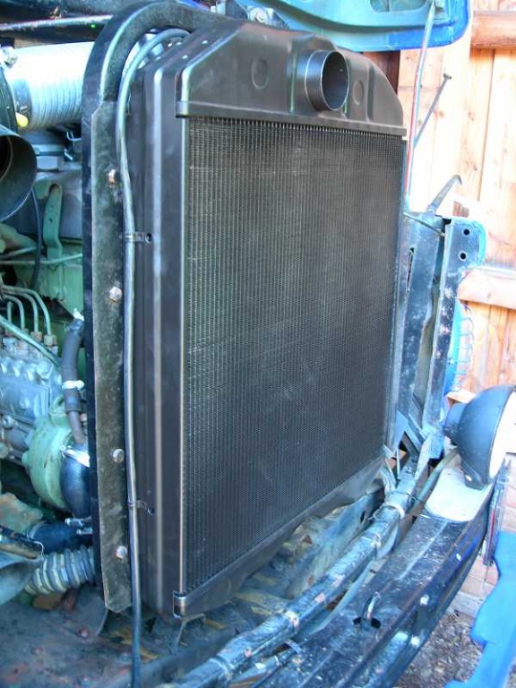

So, habe Montag die Nerven verloren.
Kurzer Anruf beim Kühlerhöker, Abgleich seiner Computerbildchen mit der Situation unter meiner Motorhaube.
Statt 50er Tiefe (Serie) das fetteste Teil (70er) angefragt.
Kurze Zeit später kam der (erstaunte) Rückruf des Händlers:
"Der Kühler ist tatsächlich noch lieferbar, Lieferzeit 3 Tage!!!"
Kosten sogar noch 3 stellig.
Nennt sich "Ausführung South Africa Tropic"
Dort, wo früher die Führung für das Rollo war, sind jetzt bündig die Lamellen.
Und wenn jetzt die Wassertemperatur noch einmal wagt rumzuzicken, dann bau ich mir so eine rheinische Krachmachermaschine ein :mad:
