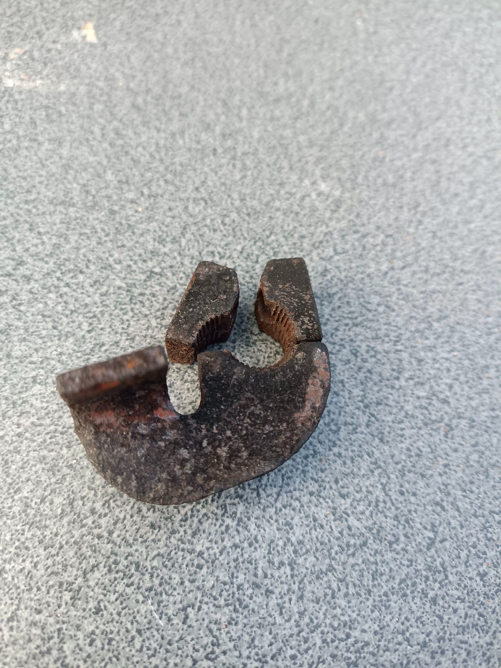

Hallo!
Wir sind jetzt seit ein paar Monaten unterwegs und aktuell in der Türkei. Unsere MB ist leider nicht funktionstüchtig. Um diese zu reparieren brauchen wir folgende Komponenten:
* Krümmerdichtung
* Hosenrohrdichtung
* Kugelköpfe von beiden Gestängen
* Welle der Stauklappe
Zusätzlich ist der Anschlag gebrochen, siehe Fotos. Den würden wir also auch brauchen.
In der Türkei werden wir die Teile nicht finden. Daher bitte ich um Infos, wo ich die benötigten Komponenten bestellen kann. Weiss wer, wie ich zu den Teilen komme?
Danke vorab

Der gebrochene Anschlag ist nicht mehr lieferbar. In der Türkei reparieren lassen. Es wird sich jemand finden, der das kann.

Die Welle ist leicht verbogen und klemmt daher etwas. Wird aber bestimmt Leute geben, die sowas gleichklopfen können. Hab diesbezüglich schon Wunderdinge gehört.
Die Hosendichtung sollte kein Problem sein, ich denke auch die Kugelköpfe nicht. Eher schon die Krümmerdichtung in der Türkei zu bekommen. Denn die Welle bekomme ich ohne Demontage des Krümmers nicht raus.
Den Anschlag wird man bestimmt auch schweißen können, auch wenn das bei einem Gussteil nicht ganz so einfach ist.

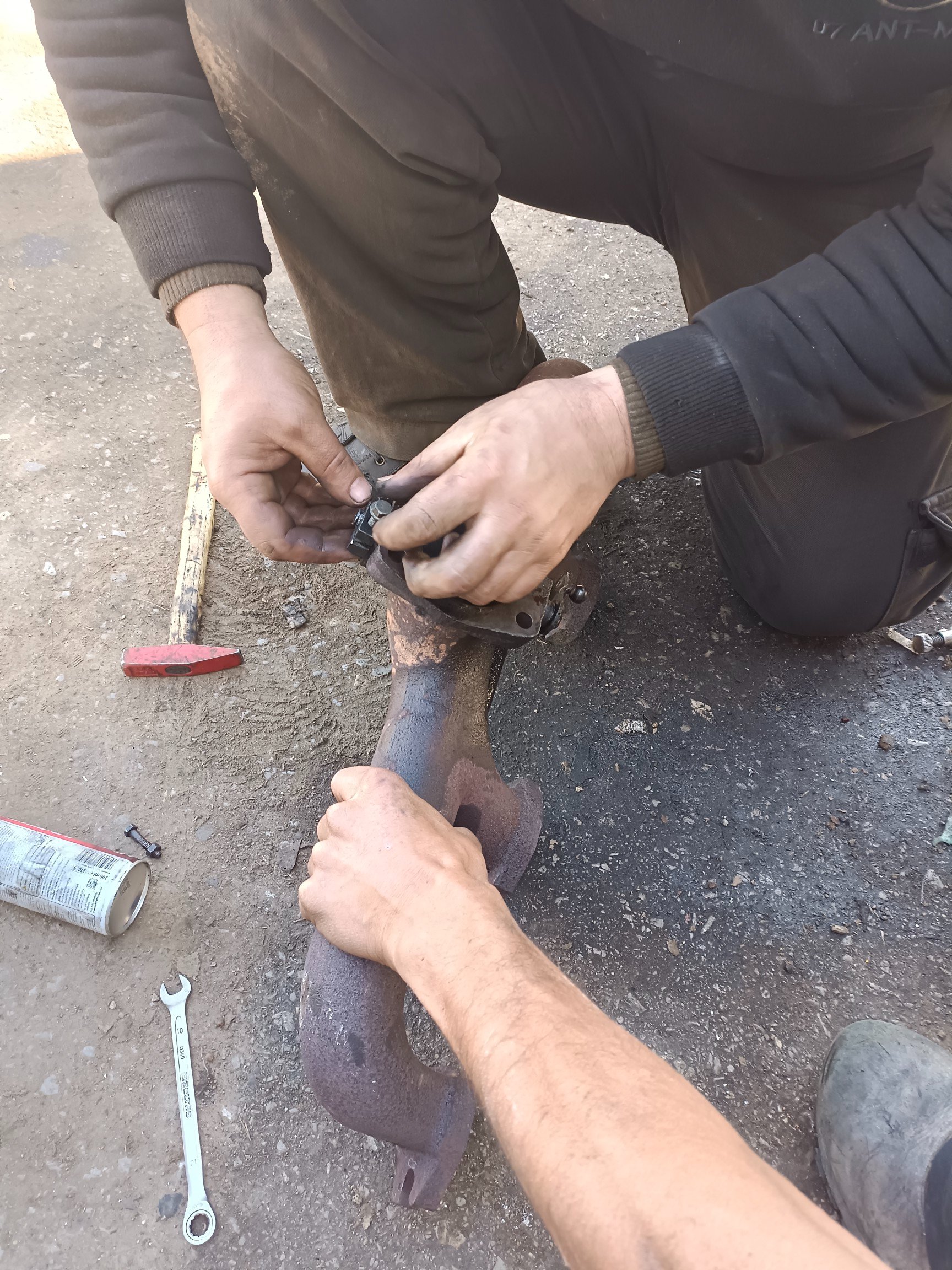

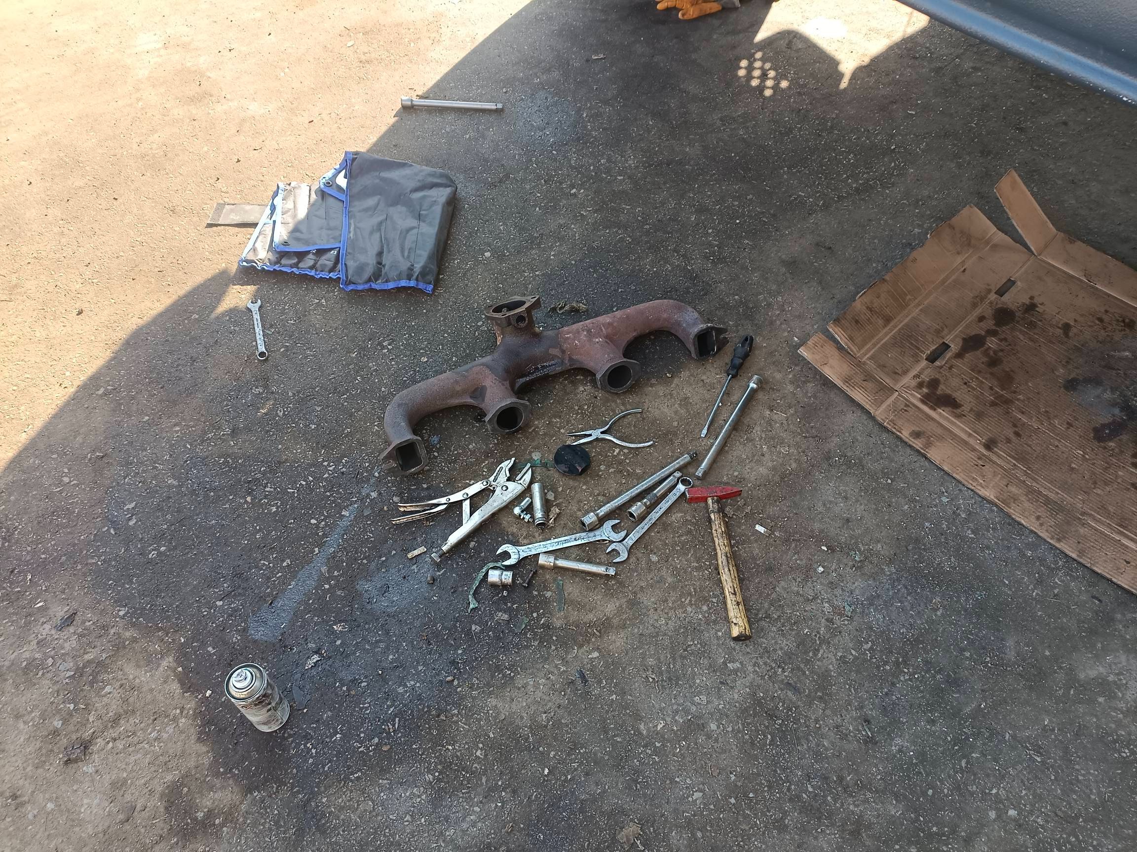

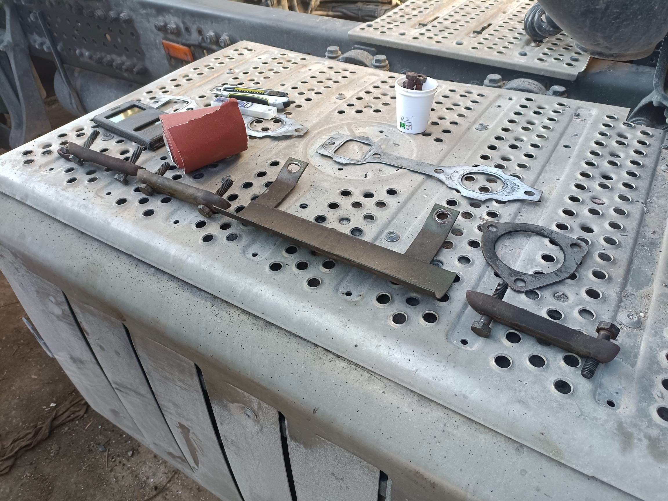

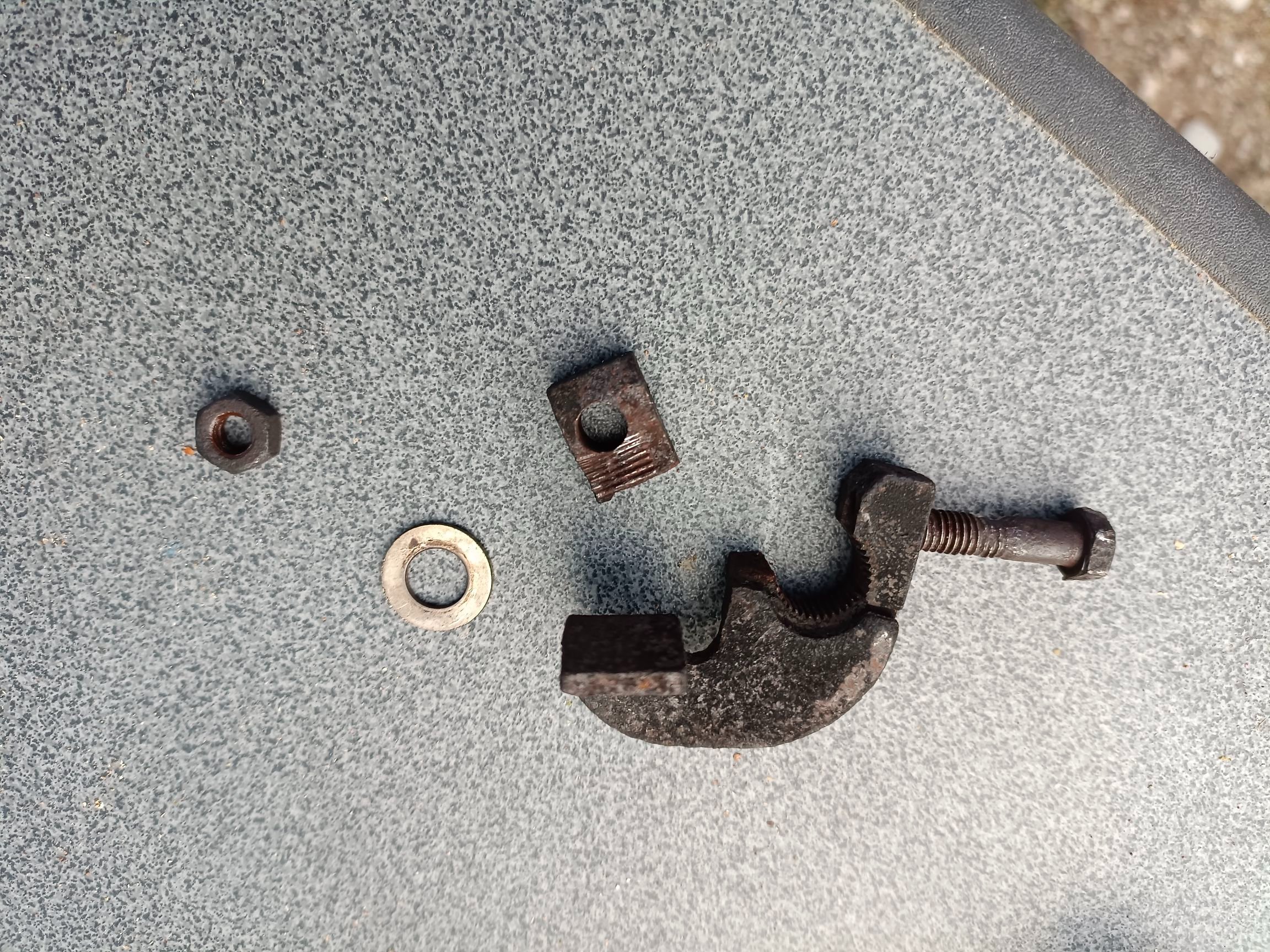

Hallo!
Kurzer Bericht wie es in Antalya gelaufen ist. Hier gibt es in einem Stadtviertel hunderte Werkstätten nebeneinander. Sehr cool und beeindruckend. Kommunikation aber verdammt schwer und man wird von einem zum nächsten zum hundertsten geschickt.
Irgendwann haben wir aber einen Willigen gefunden, der nach gefühlt 2 h das Problem verstanden hat.
Wir haben dann zusammen den Krümmer abgebaut. Zum Glück waren die Krümmerdichtungen okay. Denn ein Kollege vor Ort wollte diese für mich bestellen und 500 Lira haben, was über 30 Euro sind.
Die Welle war auch okay. Das Problem war der gebrochene Anschlag. Daher hat die Klappe gesteckt. Der Anschlag wurde in knapp einer Stunde angefertigt, Kosten 200 Lira, etwa 13 Euro.
Krümmer wieder rauf.

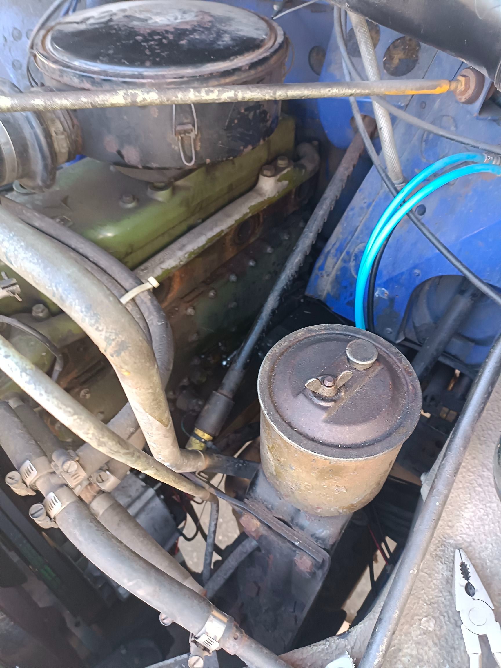

Und jetzt habe ich eine entscheidende Frage...
Das Gestänge fürs Pedal der Motorstaubremse haben wir eingehängt. Das heißt wenn ich das Pedal drücke, schließt die Klappe jetzt einwandfrei, geh ich runter vom Pedal, öffnet sie wieder.
Wir hatten ein Problem mit dem zweiten, kleineren Gestänge. Kann mir jemand sagen welche Funktion dieses hat? Wir haben es aktuell ausgehängt, damit es durch die Vibrationen nicht verloren geht, wenn es lose im Motorraum liegt.
Vielen Dank im Vorraus.

... das zweite Gestänge geht normalerweise an die Einspritzpumpe und stellt diese zurueck, ob Null oder Leerlauf ist je nach Fahrzeugtyp verschieden ...

Wir hatten/haben folgendes Problem. Wenn das Gestänge von der Einspritzpumpe nicht eingehängt ist reicht der Druck vom Druckzylinder der Motorstaubremse aus, dass die Klappe geschlossen wird. Wenn das Gestänge der Einspritzpumpe allerdings eingehängt ist, dann reicht der Druck zum Schließen der Klappe nicht aus. Was könnte das Problem sein?
