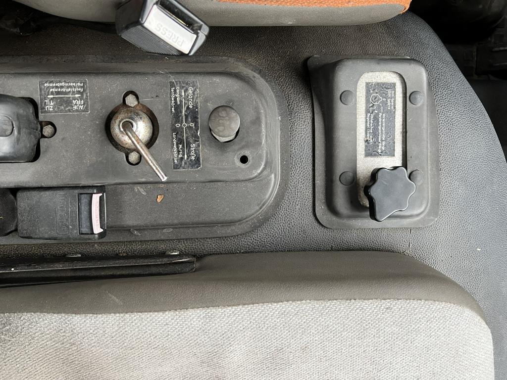

Hab grad auf dem Bild gesehen dass du die Sperrung des Mitteldifferentials über den Drehschalter schon angefordert hast.
Da wird wohl ein Defekt im Sperrmechanismus des Mitteldifferentials vorliegen.
Gruß Manuel

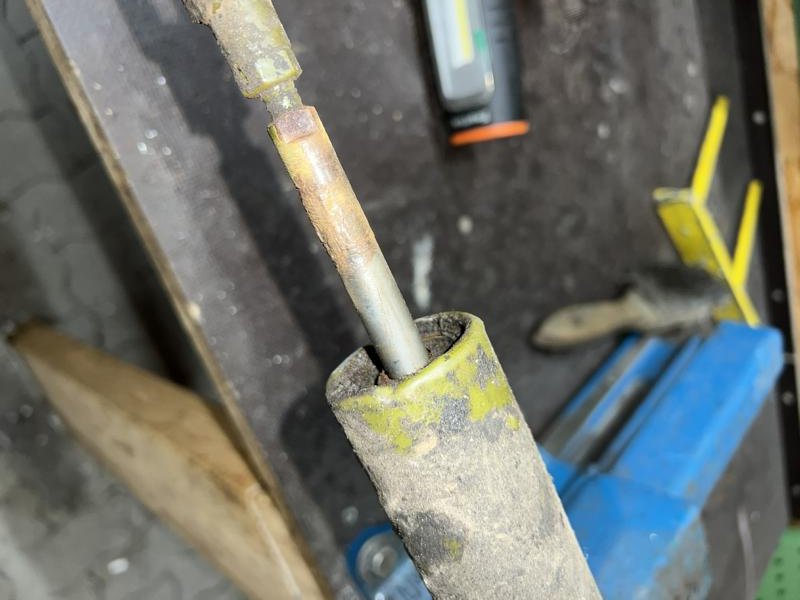

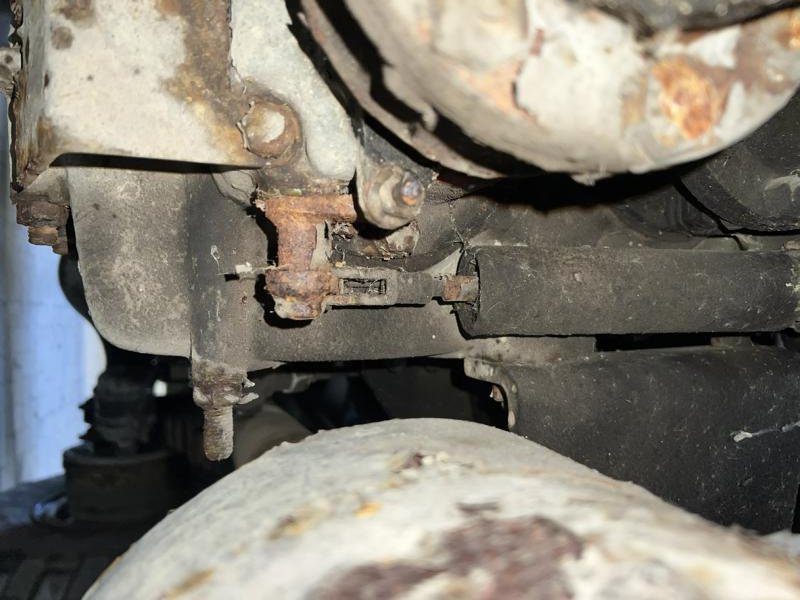

das Problem ist behoben.
Habe als erstes ein Rad vorne aufgebockt, um zu prüfen, ob das VTG die Kraft nach vorne weitergibt. Das Rad drehte sich, wunderbar.
Als nächstes den Luftschlauch am Stellzylinder für die Mittelsperre abgenommen, es kam Luft. Auch gut.
Dann den Stellzylinder ausgebaut. Der Sicherungsbolzen am Gabelkopf zickte etwas rum, aber mit Lötlampe und Kältespray fand auch der irgendwann seinen Weg nach draußen.
Die Kolbenstange war völlig verrostet. Nachdem sie kurz überredet wurde aus dem Zylinder auszufahren, wurde sie entrostet und glatt geschliffen.
Die verrostete Kolbenstange und der festgerostete Bolzen am Gabelkopf haben das einlegen der Sperre verhindert.
Alles wieder montiert - sperrt.
Für die Nachwelt:
Am Verteilergetriebe sitzen zwei mit Druckluft betätigte Stellzylinder.
Einer liegt oben längs auf dem VTG und schaltet zwischen Straßen- und Geländegang. Er hat zwei Luftanschlüsse.
Einer steht senkrecht vorne links am VTG (in Fahrtrichtung) und schaltet die Mittelsperre. Er hat einen Luftanschluss und ist federbelastet, Sperre schaltet aus, sobald keine Luft anliegt.
Schönen Sonntag!
Für die Nachwelt:
Schönen Sonntag!

Da hat der Gammel ja gute Arbeit geleistet. Ich würde da weiter mit Kriechöl und Fett für dauernde Beweglichkeit sorgen. Und immer mal die beiden schalten, damit sich nichts wieder festsetzt. So Themen hatte ich beim 130er auch. Hast Du gut gemacht
. Danke für die Bilder.
