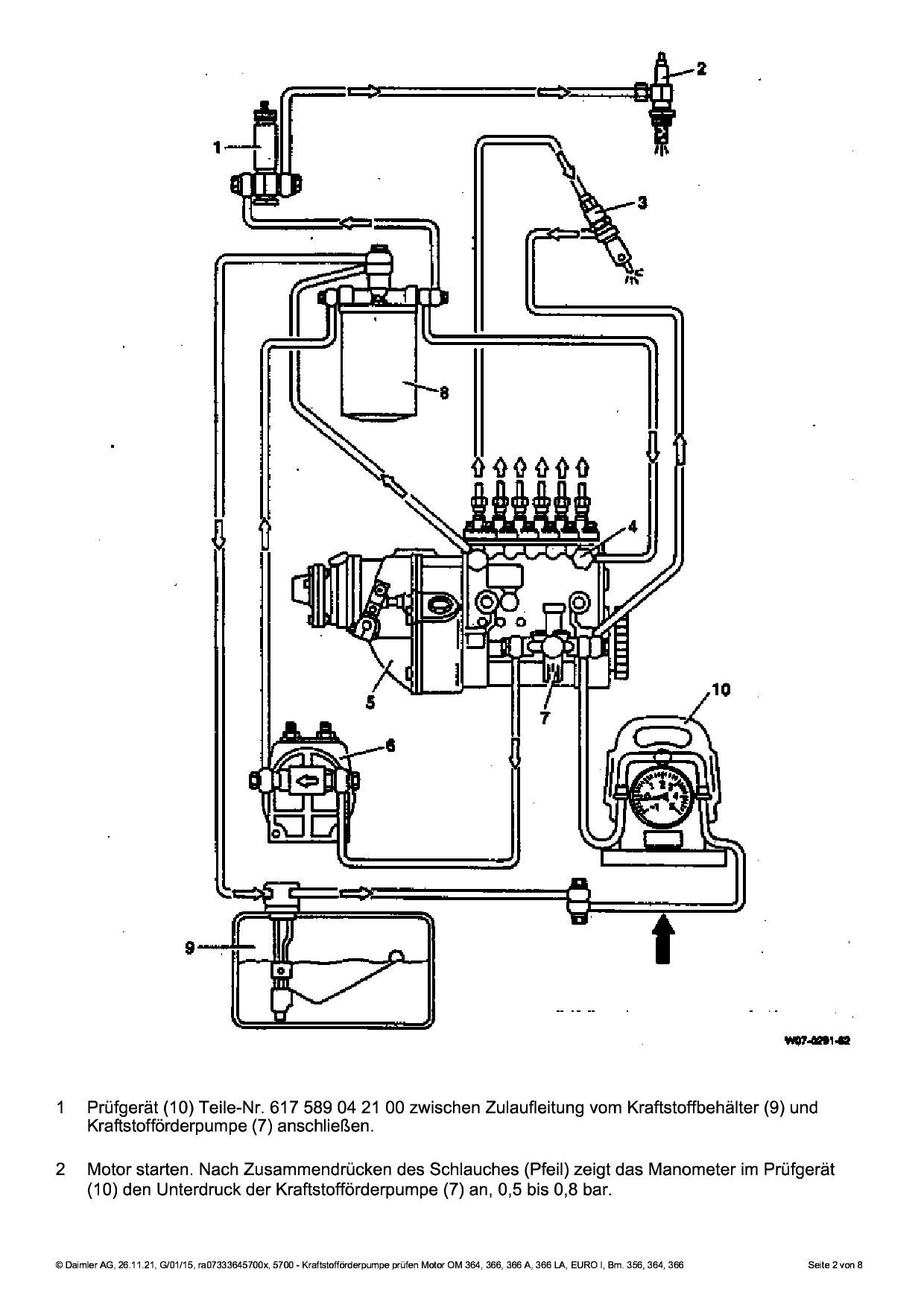

burkhard
Beiträge: 4169
Wohnort: ME
Re: Kraftstoffversorgung ausreichend????
#13 Beitrag von burkhard » 2022-01-23 16:18:47
sico hat geschrieben:
2022-01-23 15:23:29
Die Meßung des Vakuums saugseitig kannst du dir sparen. Der gemessene Wert sagt gar nichts, solang man nicht weiß, welches Vakuum die Feder in der Vorförderpumpe erzeugen kann. Und diesen Wert wirst kaum irgendwo finden.
So eine alte Kraftstofförderpumpe von BOSCH wie sie in unseren alten Motoren in der Regel verbaut ist sollte einen Unterdruck von 0,5 bis 0,8 Bar aufbauen können (im Leerlauf wenn der Schlauch wie es in dem Werkstatthandbuch steht abgeklemmt ist).
Die farbliche Unterteilung der Skala von dem Racor Wartungsanzeiger halte ich für brauchbare Anhaltswerte um zu erkennen, ob es einigermaßen passt oder vollkommen daneben ist. Der weiße Bereich der Skala geht bis -0,23 Bar Vakuum. Ein größeres Vakuum sollte am Eingang von der Kraftstoffpumpe nicht anliegen. Bei mir ist der Zeiger etwa in der Mitte der weißen Skala.
Der gelbe Skalenbereich geht von -0,23 bis -0,33 Bar und der Rote von -0,33 bis -1 Bar.
Das Messgerät von Mercedes ist ja auch nur so ein einfaches Vakuummeter wie der Racor Wartungsanzeiger, was in die Kraftstoffleitung ein geschleift wird.
Burkhard
