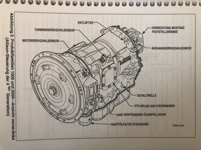

ich möchte bei meinem Mercedes Vario mit Allison Automatik (Typ: 1000) den Ölstand prüfen. Laut Anleitung gibt es da einen Ölmessstab.
Ich kann leider keinen finden.
Es gibt eine Öleinfüllöffnung, aber keinen Ölmessstab.
Hat einer von Euch einen Tipp, wo der zu finden ist, oder wie muss ich da vorgehen ?
Ich hatte da eine Undichtigkeit und sollte wissen ob noch genug Öl drin ist. Fahren und schalten tut das Fahrzeug ganz normal. Da kann ich nichts feststellen.

Hallo Georg,
Laut EPC das ist Teil 230 auf der rechten Seite des Getriebes
Gruß Eugene

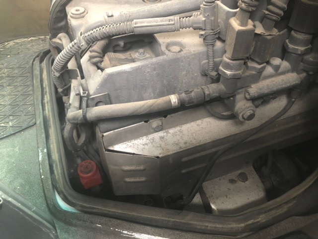

Hallo zusammen, ja stimmt Eugene ich hab das heute nochmal geprüft. Das Rohr und der Ölmessstab sind beim Vario aber bis in den Motorraum verlängert. Man muss die Motorabdeckung innen abnehmen, dann kommt der Ölmessstab zum Vorschein. 🙈
Das rote Teil links im Bild.
Da ich nicht genau wusste wo es sitzt hab ich das Rohr am Samstag nicht als solches identifizieren können.
Es kann alles so einfach sein…
