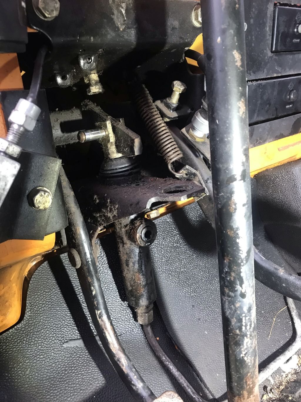

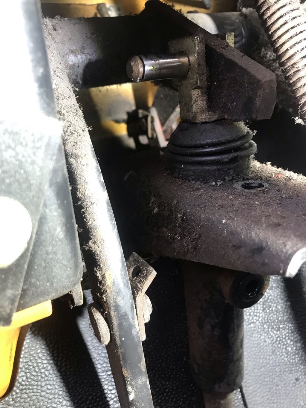

Beim Kupplungspedal fehlt die Rückholfeder am Pedal, sicher irgendwann mal weg gegammelt, Die Druckstange ist lose? ist das korrekt? zumindest kann ich diese problemlos entfernen, es hängt aber dicker schwarzer Schmodder dran, Ich denke ich werde den Geberzylinder auseinander nehmen müssen. Aber da fängt das Problem ja schon an, den Zylinder selbst bekomme ich so nicht raus und die ganze Pedaleinheit hängt derzeit am Bolzen des Bremspedals (auf dem ersten Bild im Hintergrund erkennbar). Wie in Gottes Namen bekomme ich das denn raus? Gibts da noch einen Trick?
Und wenn ich den Bolzel am Bremspedal raus hätte, bekomme ich die ganze Pedaleinheit überhaupt an der Lenkstange vorbei raus?
Leider bekomme ich die 2. Schraube am Geberzylinder so nicht ab, sonst würde ich den ja alleine ausbauen...

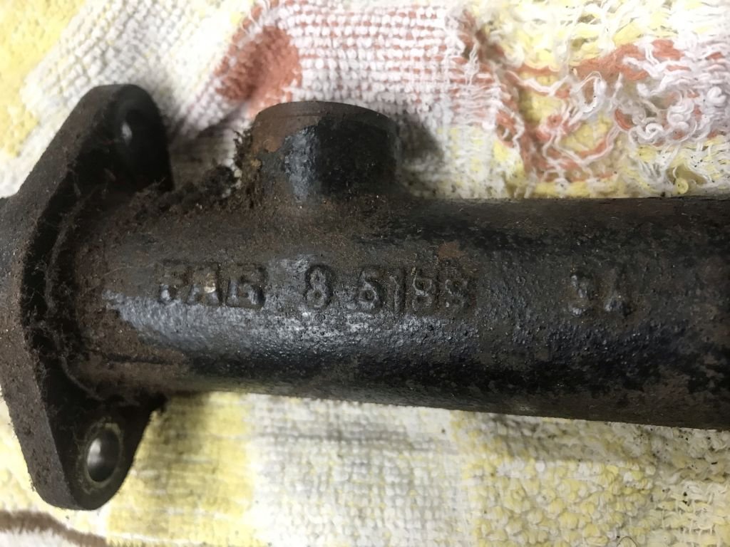

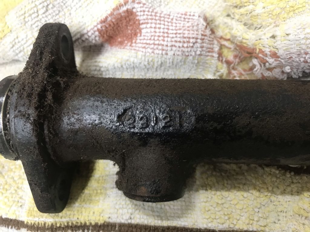

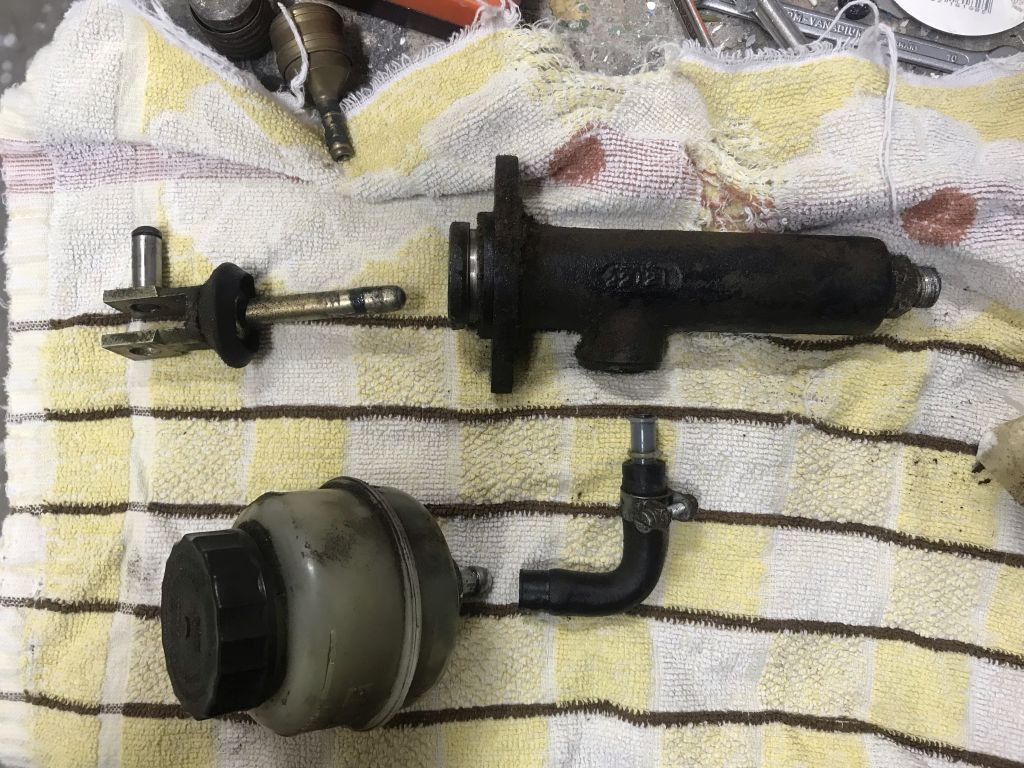

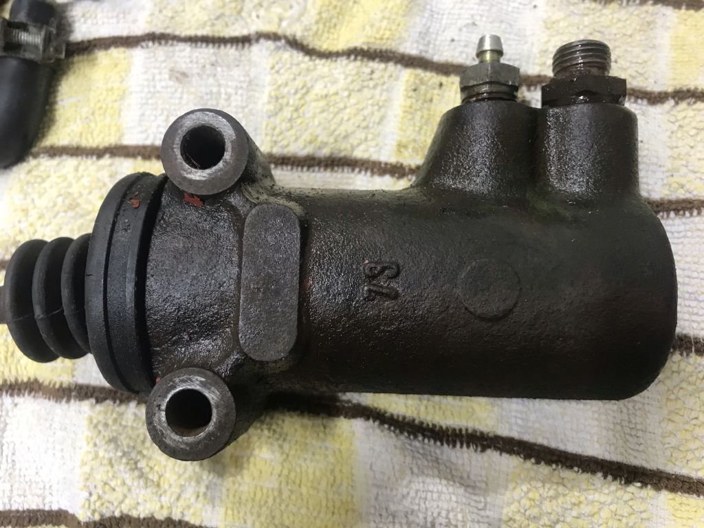

UPDATE
Geber- und Nehmerzylinder erfolgreich ausgebaut.
Kann mir jemand bei den Ersatzteilnummern oder Ersatzteil-Links helfen?
Je nach Preisen Reparatursatz oder Gebraucht/Neuteile
Bilder im Anhang.

Ersatzteile / Reparatursatz für den Geberzylinder (FAG S 5199) mit der Nummer RK23510 von FTE habe ich erhalten.

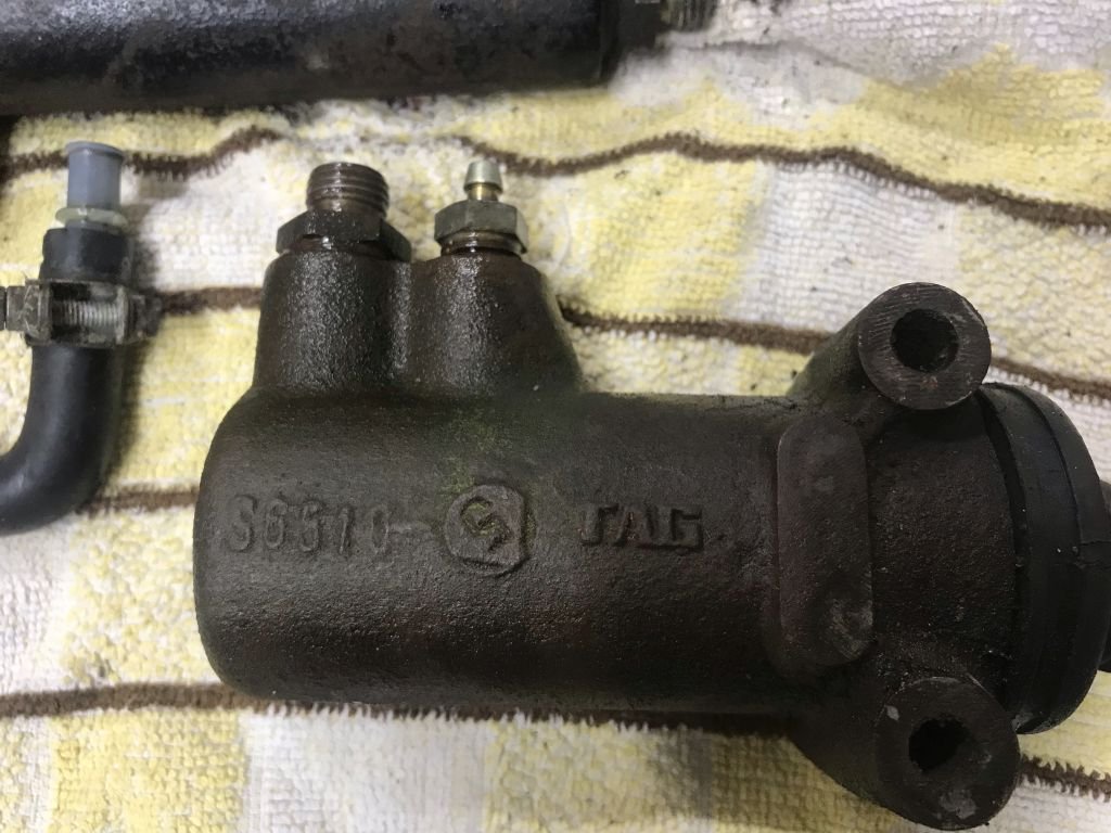

Probleme gibt es beim Nutring für den Nehmerzylinder (FAG S 6510), dieser ist nicht mehr lieferbar. Weiß jemand, ob die Alternative H3832 / H3832c passen würde? Von den Maßen könnte es gehen...

das Gehäuse S6510 wurde für mindestens 11 verschiedene Zylinder (Stand 02/80) verwendet. Je nach Zylinder war da
H 3832A
H 3832AL
H 38305A
Diese sind von den Grundabmessungen her gleich, unterscheiden sich aber in der Kontur/Form der Dichtlippe außen.
Nachtrag:
H 3832AL ist einzeln lieferbar, 100+ Stück im Bestand bei FTE
H 38305A ist aktuell nicht einzeln lieferbar (Bestand 0 Stück), aber im Rep-Satz RK38017K enthalten (aktuell 4 Stück lieferbar).
H 3832A
H 3832AL
H 38305A
Nachtrag:

OK danke, dann sollte es ja passen.
