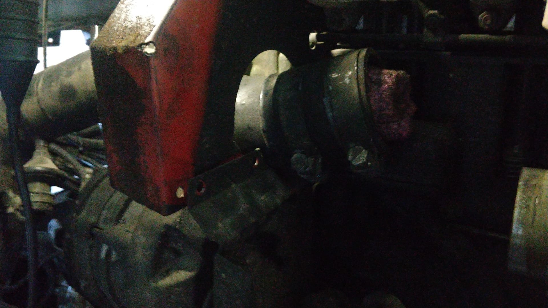

#111 Beitrag von Anderl 75 60 » 2021-11-11 14:23:47
Luft war das Stichwort
Ich sage jetzt mal, ein Bild sagt mehr als tausend Worte, auch wenn es mir etwas peinlich ist aber ich bin so froh, den Fehler gefunden zu haben und das obwohl ich scheinbar garnicht dazu befähigt bin an meinem Eigentum rumzuschrauben.
Nur soviel...kein Meister ist vom Himmel gefallen und ihr habt sicherlich auch mal mit etwas angefangen, was gelernt werden musste.

...und nun zum Übeltäter...
Direkt vorm Turbo war ein schön alter Lappen. Sicherlich von mir aber kann mich bei bestem Willen nicht mehr erinnern, wann ich den LKW mal gestartet haben soll und der Lappen somit eingezogen wurde.
Wie auch immer...ich bin sehr froh den Fehler am Ende gefunden zu haben. Dennoch konnte ich auf Grund der Ursache meine Fahrzeug besser kennenlernen :spiel: Das rockt :rock:
...und nochmals Danke an all diejenigen, welche mir geholfen haben!!!
Anderl (nicht Themensteller)

#113 Beitrag von moje 57 » 2021-11-11 14:36:37
Anderl 75 60 hat geschrieben:
2021-11-11 14:23:47
Und wenn nicht hier wo dann? Ein weltklasse Forum in dem viel Fachkompetenz steckt und Austausch stattfindet. Austausch der für mich persönlich wichtig ist, um Denkanstöße zu bekommen und wie gesagt, Dinge neu zu erlernenen.
Also Message vom "Themensteller (ohne Themensteller keine Diskussion/kein Austausch möglich)": " Danke für euren Support und euer Engagement" :unwuerdig:
Na siehste. Freut mich das der Fehler gefunden wurde! Mir ist das ja auch mal passiert, siehe viewtopic.php?p=968855#p968357 . Auch das scheinbar Unmögliche tritt doch hin und wieder mal ein.
Viel Freude mit dem nun wieder laufenden Motor.
Gruß, Carsten
Moje57
meggmann

Lappen hatte ich auch schon - macht man ja so gern „zum Schutz“…

Re: Gelöst: BF Deutz f6l913 Probleme
#115 Beitrag von Anderl 75 60 » 2021-11-11 14:55:04
moje 57 hat geschrieben:
2021-11-11 14:36:37
Gruß, Carsten
Moin Carsten,
dein Impuls war auch der Richtige und am Ende Entscheidende....
#116 Beitrag von husky240 » 2021-11-11 15:04:43
2021-11-11 14:55:04
... nö... die beiden Oliver... Beitrag 5 und 6 (Diesel da, Luft weg weil weißer Qualm ;) )
Oft hängt einfach die Abgasklappe, oder eben ein Nagetier hat es in den Luftfilter geschafft...
Gruß vom Nils

#117 Beitrag von Bustreter » 2021-11-11 15:09:15
sauber... schön dass du uns teilhaben lässt auch wenn es dir wie du sagst peinlich ist.
muss es aber gar nicht dafür läuft der Motor jetzt sicherlich schön rund viel Spaß damit 😁😂

#118 Beitrag von lura » 2021-11-11 15:25:30
Glückwunsch zur Fehlerbeseitigung, das Lernen gehört dazu . Und bis ein Deutz ernsthaft kaputt ist, darf auch was ernsthaftes passieren.

#119 Beitrag von hanomakker » 2021-11-11 17:15:38
und ich sags gern nochmal: Hört endlich auf, in jede Öffnung irgendwelche Lappen reinzustopfen! :motz:
dafür gibts schöne gelbe Verschlusskappen in allen erdenklichen Grössen. die fallen auch in der schlecht beleuchteten Werkstatt schneller auf wie ein alter schon verschmutzter lumpen....
viele Grüsse
Tino :rock:

#120 Beitrag von rotertrecker » 2021-11-11 19:19:53
Hallo Anderl,
Glückwunsch!
Und ich denke, jeder hatte da schon so seine Stunden. Ich unlängst ja auch, wo ich schlicht nicht mehr gerafft habe, wie mein 90-16 ausgemacht gehört. Nur weil er mal ein 3/4 Jahr stand... :wack: :wack:
Und das Glücksgefühl, wenn der Fehler gefunden ist und noch nicht mal nennenswerte Kosten verursacht, unbezahlbar! :sleepy:
Bei aller Scham...
Gute Fahrt!
Sven
