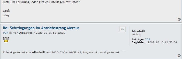

Woher diese Annahme stammt, ist mir auch schleierhaft. Egal. Immerhin wusste er inhaltlich wesentliche Informationen beizusteuern, wie etwa diese fachlich fundierte Antwort auf eine konkrete Frage:
Schwingungen im Antriebsstrang Mercur - Seite 2 - Allrad-LKW-Gemeinschaft.png
Schwingungen im Antriebsstrang Mercur - Seite 2 - Allrad-LKW-Gemeinschaft.png (10.08 KiB) 6369 mal betrachtet
und: Nein, dir werde ich meine Fahrgestellnummer und Erzeugnisreihennummer nicht schicken. Weil ich nicht erkennen kann, warum man die hier behandelte Fragen nur dann beantworten könnte.
