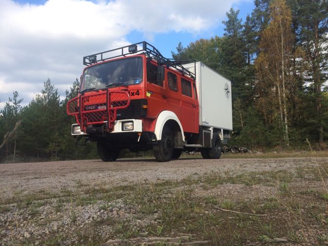

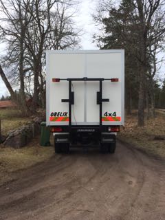

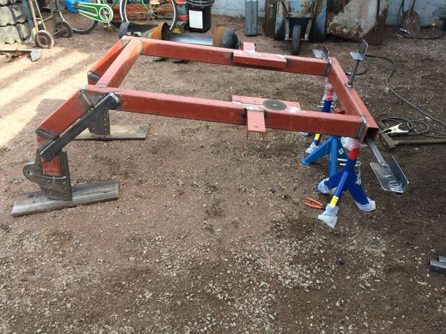

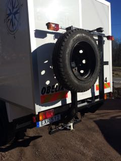

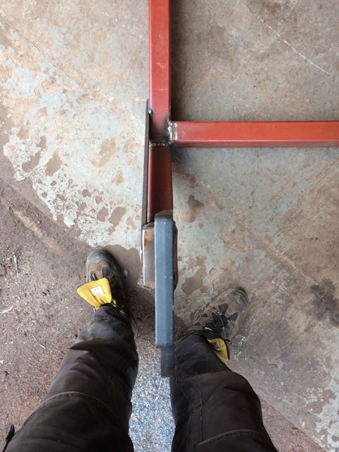

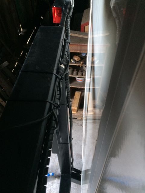

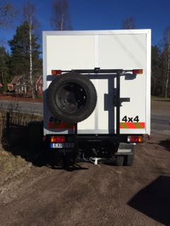

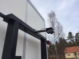

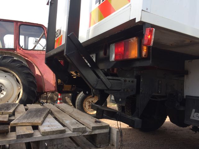

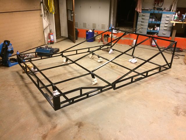

Ich dachte mir ich zeig mal wieder den Zwischenstand nach ca 13 Monaten.
Von aussen hat sich mein Obelix nun um einem Reserverad halter erweitert, welchen ich Selber gebaut habe. An ihm angebaut sind/werden zwei Reifen, Zusätzliche Rückleuchten und meine Rückfahrkamera.
Es gibt eine Abnehmbare Seilwinde (mit Handkurbel) mit der man den Reifen Hoch und Runter bewegen kann.
Dann hab ich einen Astabweiser gebaut, der auch meine Solar Module beherbergt und Zeitgleich als Windabweiser Funktionieren soll.

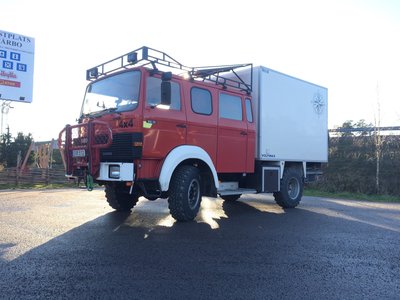

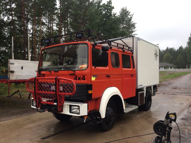

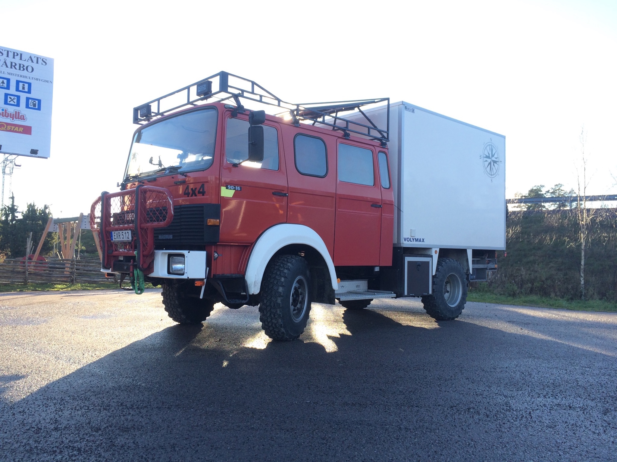

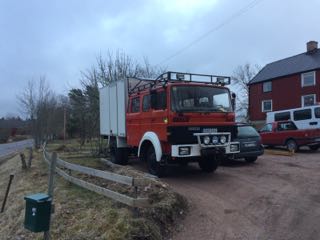

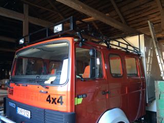

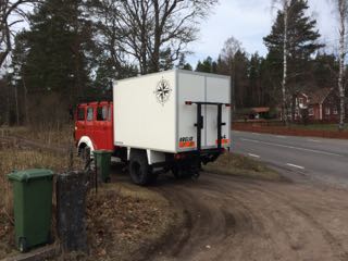

nach langer zeit kommt mal wieder ein Bild vom heutigen stand der Dinge. Die umbereifung ist auch schon in Arbeit.
Auf dem Dach der Doka, sind zwei Solarpanele verbaut ( á- 190Watt). Diese Sorgen bei 24 Volt Bordnetzstrom für einen ausreichenden lade Strom. Eine Engel Kühlbox dient als Kühlschrank, eine Webasto Airtop 2000STD Wärmt den Koffer ( bau gleiches Gerät vorne in der Doka). Beleuchtung im Koffer mit LED auf 24Volt. Es gibt einen DC-DC Wandler (24v-12v) fürs Radio. Dann gibt es noch einen kleinen DC-AC Wandler (24v- 230v), bei 300watt. Dieser ist zum laden von meinem Laptop. Zu dem habe ich im Koffer noch einen LTE W-Lan Router eigebaut, welcher immer eine Internet verbindung hat, so ist das arbeiten von unterwegs kein Problem.
Im Winter jetzt, kommt ein umbau der Elektrik. Es werden Siemens LOGO Bausteine verbaut.
( http://w3.siemens.com/mcms/programmable ... fault.aspx )
LG Clemens
LG Clemens

er hat sich dieses Jahr schon über 13tkm bewährt! Im August gings von Schweden über Hamburg/ Rotterdam/ Gross Britannien nach Schottland. Das war auch eine sehr sehr schöne Reise!!!

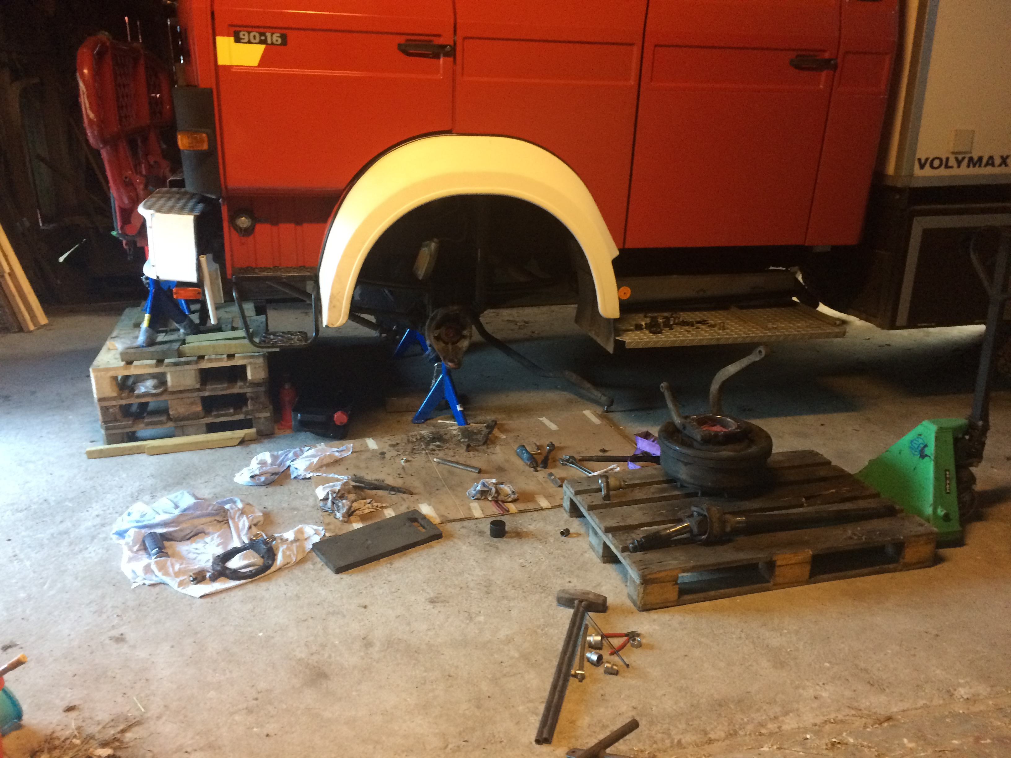

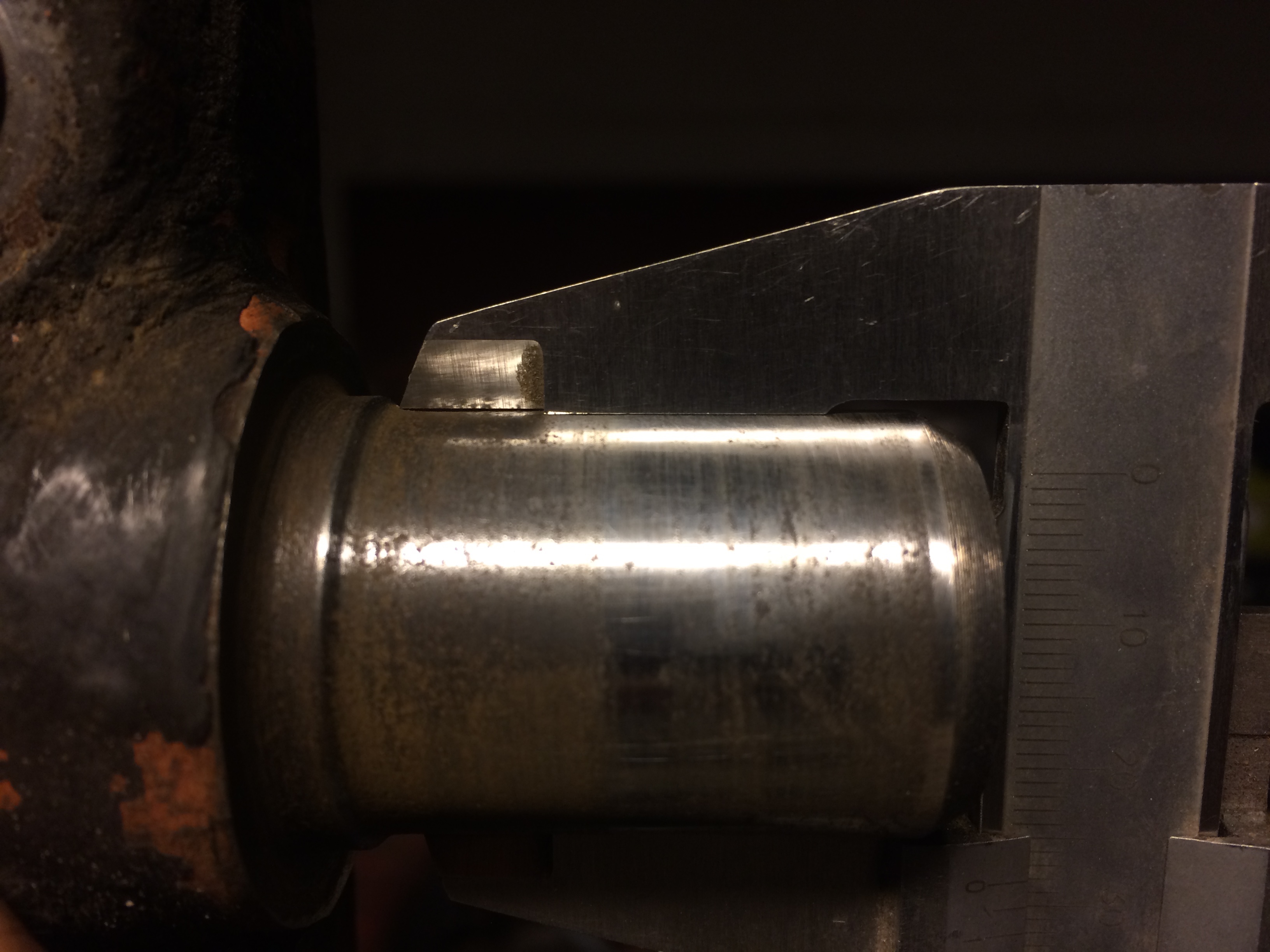

Zurzeit Tausche ich die Achsschenkel Buchsen der Vorderachse. Die Obere ist nahezu Neuwertig, hingegen hat die untere ca 0,75-1 mm spiel. Meine Achsschenkelbolzen sind Gott sei Dank nicht eigelaufen. Liegt wohl auch daran dass ich die Buchsen Tausche bevor sie Kaputt sind.
Ich bin auch auf andere Reifen umgestiegen. 335/80R20 MPT81, Tubeless auf 3teiliger Felge. Spur platten hinten wie vorne mit 10mm.

Die erste Probefahrt mit den neuen Reifen war nicht sehr lustig. Man konnte den Dicken bei 60km/h gerade noch so Halten... Habe den Reifendruck, der bei allen 4 Reifen gleich war, von 2,5bar auf 6,5bar erhöht. Danach lies es sich Deutlich besser fahren.
Lg Clemens
Upps, da hatte ich wohl noch den Fjälldruck auf den Reifen. Wobei ich der Meinung war, des es 3,5bar waren. Der Druck war auf allen Reifen gleich weil ich überall die geliche Last habe. Der Mercur ist halt sehr ausgewogen
Probier bißchen rum mit dem Druck, am Anfang hatte ich auch zuviel.

@Uwe, heute auf der wage waren es 6,5ton. Aber das auch nur weil mein Obelix komplett leer ist. wenn er Reise fertig ist wiegt er ca 8 tonnen.
Ich denk ich werde mal 5 Bar testen da er nun sehr sehr hart unterwegs ist. Aber mit den 2,5 Bar war das Fahren ab 60km/h mit nur einer Fahrspur unmöglich und die Reifen wurden sehr Warm beim fahren.
@Micha, ich fahre etwas durch Süd Schweden und dann nach Deutschland. Evtl kurz nach Polen, aber das ist nicht ganz sicher. :-)
Lg Clemens

2,5bar sind definitiv zu wenig, Mindestdruck für 8t sind 3,5bar. 1,5-2 bar mehr als der empfohlene Druck funktioniert mit den MPT81 bei unserem 170er sehr gut.
https://blobs.continental-tires.com/www ... h-data.pdf

Das ist ein schickes Auto geworden, bei meinem Magirus fahre ich 5,5 Bar, das ist aus meiner Sicht der beste Kompromiss zwischen mal im Sand fahren und auf asphalt rangieren können.
