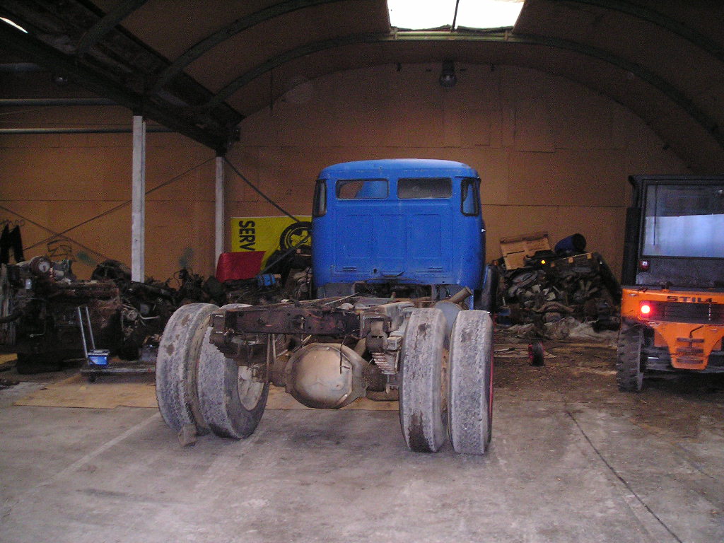

#92 Beitrag von Pirx » 2007-12-09 22:01:02
Kleiner Zwischenstand:
Da ich auch nach intensiver Suche keine Zweigangachse vom Schrott auftreiben konnte, habe ich jetzt ein 5-Gang-Getriebe mit Schnellgang gekauft.
Sollte mir trotzdem noch irgendwann eine passende Zweigangachse über den Weg laufen, wäre das meine erste Wahl, dann fliegt das Schnellganggetriebe wieder raus.
Wer also weiß, wo so eine Achse liegt, darf mich gerne informieren!

Hallo Pirx,
fällt mir gerade so ein - der Mercedes Bus O 302 den ich viele Jahre hatte steht beim Nachbesitzer als Wochenendhütte aufgebockt und mit Kaminholz verkleidet auf dem Hunsrück. Die Schalt-Achse und der Motor waren zumindest bis zu letzt ok. Ich weiß nicht mehr wie der Motor hieß, hatte 192 Ps, das Getriebe 5 oder 6 Gänge und eben den Elektroschalter für die Schaltachse am Schalthebel.
Wenn es dich interessiert, könnte ich dir eine Wegbeschreibung machen.
Schönen Abend, Jochen

es gibt mit Sicherheit einige faszinierende erdbauliche Möglichkeiten, an die Achse heranzukommen. Wenn sie den passt, sollte man jedoch die Mühe nicht scheuen, wenn möglich vorher mal ein Blick auf die Innereien zu werfen, da in der näheren Umgebung der Achse wohl doch ein sehr feuchtes Klima herrschen wird. Bei meinen schnellen Achsdifferentialen hatte sich durch vorherige Standzeit doch eine gewisse Korrosionsschicht auf Teilen der Zahnräder gebildet.

#97 Beitrag von JRHeld » 2007-12-13 14:20:50
Moins,
Räder ab, dann muss der Bus nur ncoh 20cm hoch um die Achse nach hinten raus zu ziehen, vielicht gehts auch seitwärts.
Die Luftbälge zum hochdrücken zu nutzen könnte das ganze vereinfachen.
Eventuell reicht es auch die Innereien aus zu bauen...
Ich weiß, ist auch nicht handlich, hab son Diff in der Halle liegen gehabt, von nem Setra Bus, man oh man sach ich nur
Aber hin zu bekommen ist das wohl.

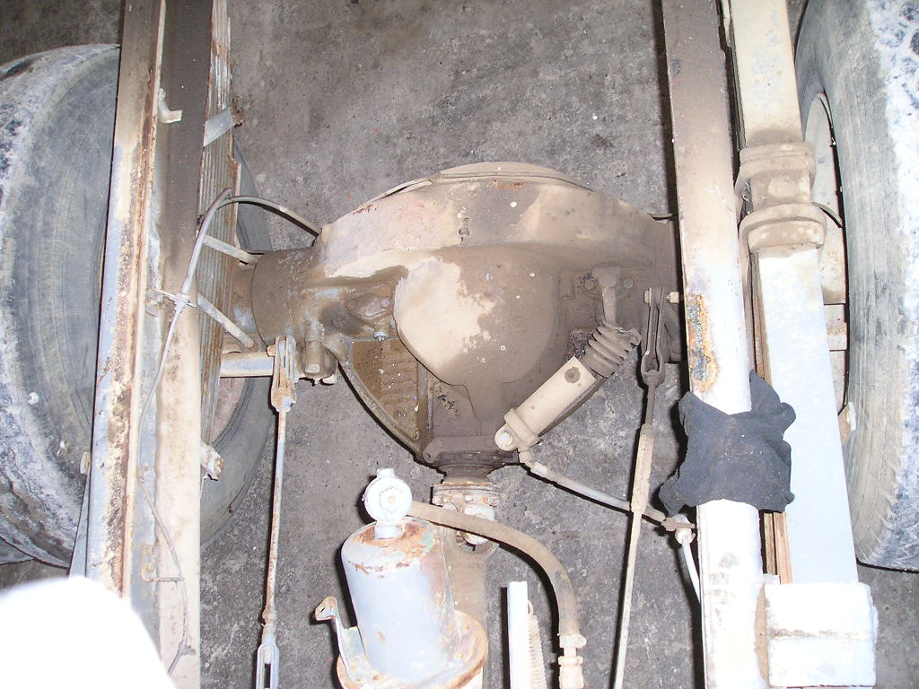

#98 Beitrag von felix » 2007-12-13 23:23:43
- Tunnelk graben, Zustand checken. Kein Wasser im Öl ist schon die halbe Miete. Ich habe bei mir schon 100% Zahnräder aus achsen gezogen, wo eine Birke zwischen Spurstange und Achskörper wuchs und eine Bremstrommel voll mit einem Wespennest war. Läuft kein Wasser direkt ins Diff, hält das Öl ewig die Dinegr Rostfrei.
- Kardanwelle mehr oder weniger Liebevoll trennen, im Zweifelsfalle je nach Verrostungsgrad das Rohr durchbrennen. Muttern mit dem Brenner zu bearbeiten ist so eine Sache, dabei ist schnell der Flansch beschädigt.
- Bus dauerhaft gut aufbocken.
- Räder runter. Je nach Verostungsgrad mit dem Schneidbrenner die Muttern trennen. Nen neuer Satz Radbolzen ist bezahlbar und wäre dann eh fällig. Räder mit Vorschlaghammer entfernen.
- Brieden/Lenker durchbrennen und Achse mit dem Greifzug (Oder einfach am Seil mit LKW) unterm Bus hervorzerren.
Das wirkliche Problem sehe ich in dem Moment, wo die Achse auf einen Anhänge o.Ä. ohne Stapler/Radlade/Bagger gebracht werden soll. Im Zweifelsfalle nen 7,5t mit Hebebühne leihen. Beim Transport unbedingt etwas unters Diff stellen, erfahrungsgemäß läuft da immer irgendwo Öl raus.
Achse zerlegen, Sandstrahlen, alles "schön" machen, unterbauen und freuen.

#102 Beitrag von Pirx » 2007-12-14 13:14:18
Und nun?
@Jochen: wenn das früher mal Dein Bus war, dann hast Du vielleicht irgendwo noch eine Kopie der Datenkarte oder eine Fahrgestellnummer? Dann könnte ich mal schauen, ob ich irgendwo die Übersetzung der Achse finde.
Und da Du ja die derzeitige "Einbaulage" des Busses kennst: ist Deiner Meinung nach ein Ausbau der Hinterachse ohne Erdarbeiten realistisch? Oder muß dazu erstmal 2 Tonnen Brennholz und eine Gartenmauer entfernt werden, die man hinterher wieder aufbauen muß? Natürlich zusätzlich zur Wiederaufforstung der zertrampelten Gartenbeete.
Bitte immer vor Augen halten: die Achse alleine (ohne Räder, ohne Fahrwerksteile) wiegt 600 kg!

#103 Beitrag von Jofri » 2007-12-14 18:02:39
Hallo Pirx,
nee, Unterlagen habe ich nicht mehr - ich brauchte mich auch mit der Fahrzeugtechnik des Buses überhaupt nicht beschäftigen, der lief einfach.
Ich habe aber einen Freund, der sich mit dem O302 und den Schaltachsen bestens auskennt bzw. auskannte. Wenn du willst frage ich da mal nach.
Einen Ansprechpartner zur Kontaktaufnahme mit dem jetzigen Busbesitzer kann ich dir auch nennen.
Den Bus habe ich damals komplett überdacht und hinten hochgebockt.
Von hinten kommt man sehr gut unter den Bus (kleine Böschung) ich habe den Raum als Lagermöglichkeit für den Rasenmäher uns sonstige Utensilien genutzt. Das Busheck steht nur durch wildes Gebüsch getrennt ca. 4 Meter neben einem Feldweg.
Würde mich echt freuen wenn zumindest die Achse wieder aktiviert würde!

#120 Beitrag von Christian H » 2008-02-06 23:53:41
Sieht so das Objekt der Begierde aus ?
Wenn ich wollte .....
