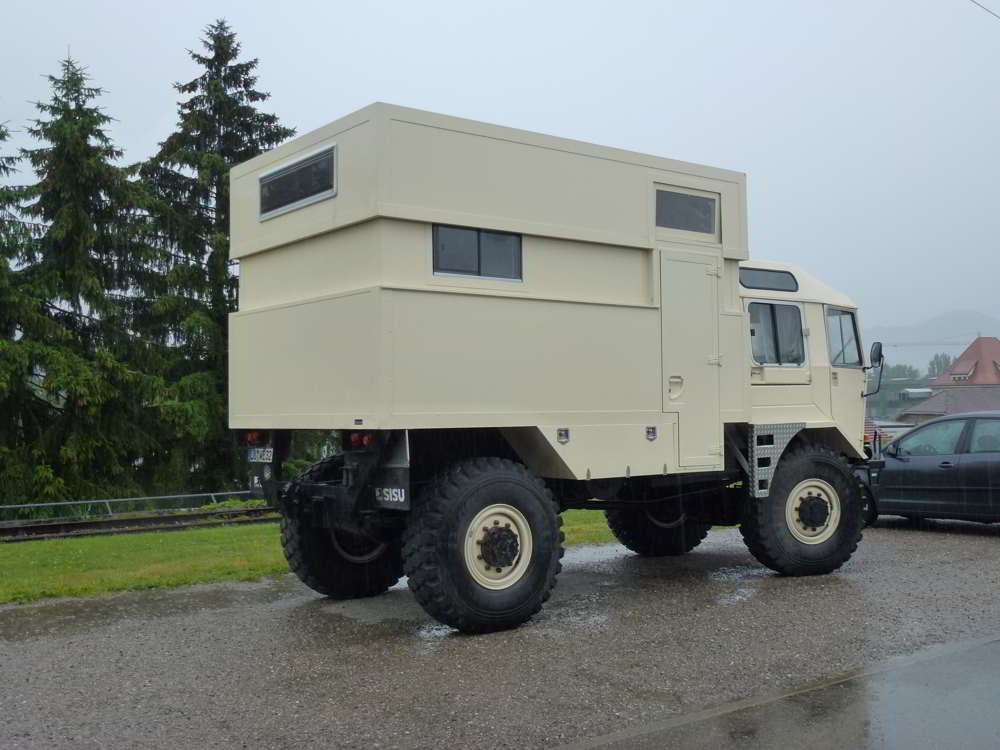

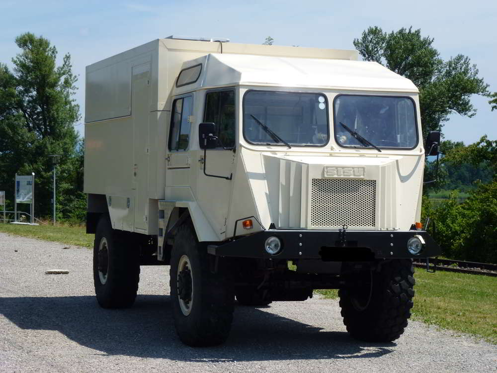

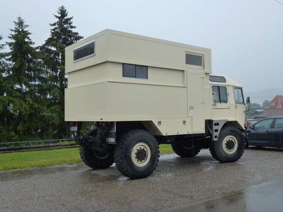

Hallo Gemeinde
Auch hier kurz ein Update vom jetzigen Zustand mit Tropenkühler.
Ist jetzt ein richtiger kleiner Hauber geworden
Nach diversen Probefahrten kann ich sagen.....Hitzeproblem ist Geschichte, 70-80°C, höher gehts nicht mehr!!!
Gruss Mischi

Re: Kühlleistung erhöhen durch 2. Kühler?
Hi Mischi,
krasses Pferd......
Optisch ist das jetzt nicht unbedingt mein Fall aber wenn ich mir die Proportionen ansehe und deine Leistungsdaten dazurechne ensteht ein gewisser absolut gut gemeinter Neid.
Echt nettes Modul das ich gerne mal irgendwo im Sand treffen würde. Reise schon geplant?
Viel Spaß und Grüße
Thomas
krasses Pferd......
Viel Spaß und Grüße
Thomas
