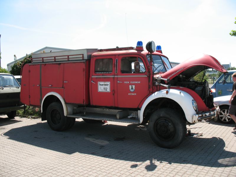

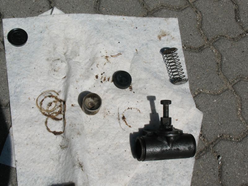

um mal einen kurzen Zwischenbericht abzugeben: Kupplung kuppelt wieder :cool: :cool: :cool:
Wir waren schon beim Autowaschplatz um die Ecke, den Deutz mal von dem ganzen Moos zu befreien :) :)
Morgen kommen noch die restlichen 3 Radbremszylinder dran, einer ist schon neu (Bremsen Schöbel: nach Muster gekauft, hat beliebig viele da, Innendurchmesser 38mm. Kostet 150Euros + Steuer :ohmy: )

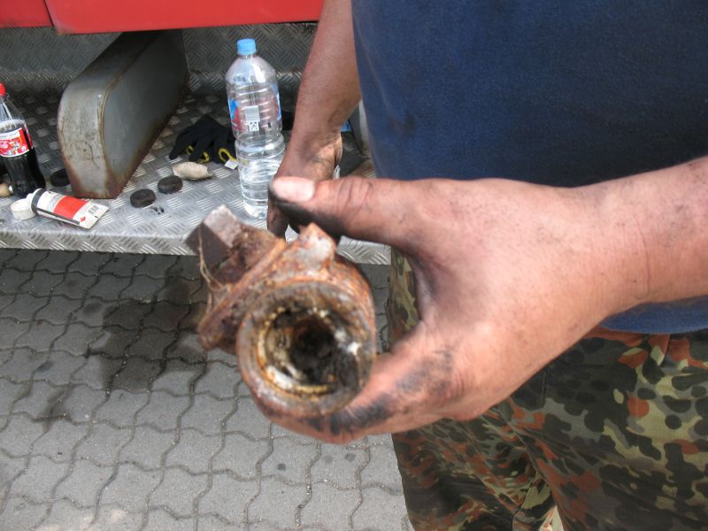

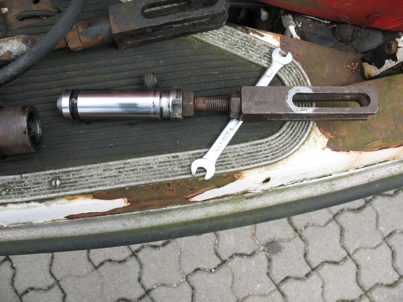

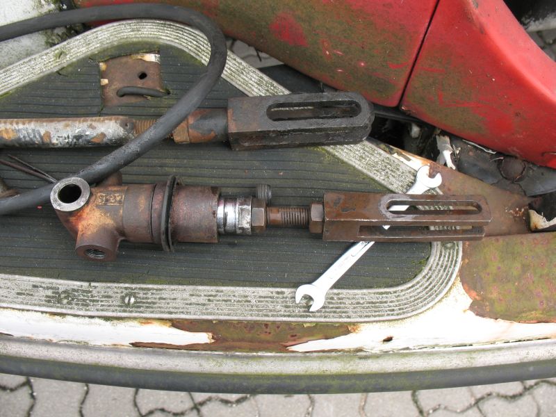

Die Kupplung läuft wieder... nach feldmäßiger Instandsetzung (Hohnen der Zylinder und Reinigung, neues Einlaufen usw. tun es jetzt der GEBER, sowie der NEHMER-Zylinder wieder...

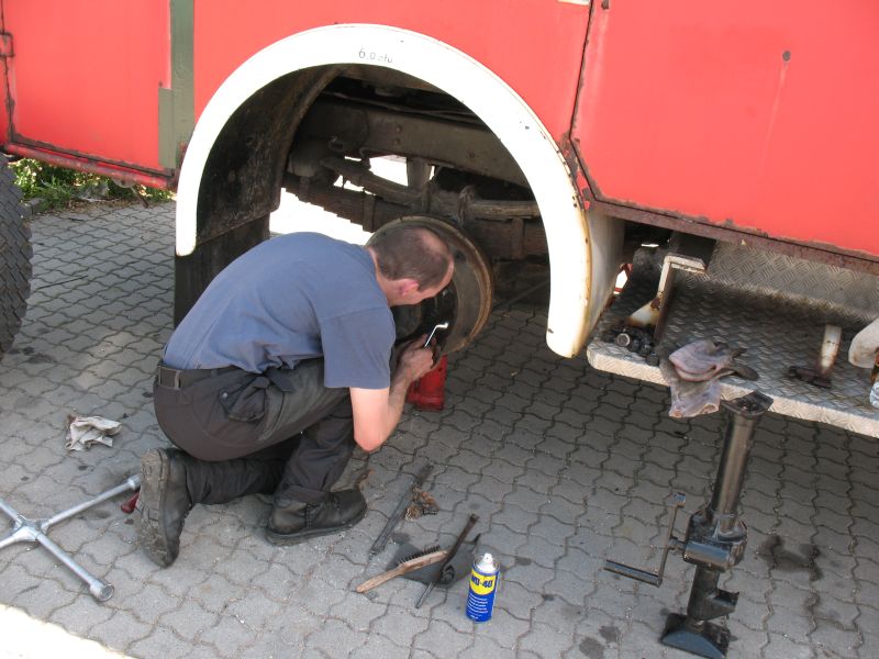

Da wir auf der Überführungsfahrt zum neuen Standplatz einen festen Bremszylinder hatten, wollten wir dem Problem auf den Grund gehen... dabei stellte sich allerdings heraus das dieser Zylinder nicht mehr mit einer Feldmäßigen Instandsetzung zur retten war, so mußte ein Neuteil her (mit 175 Teuros nicht gerade bilig) dieses wurde eingebaut und sollte funktionieren. Daraufhin entschlossen wir uns alle Zyinder zu begutachten und ggf. zu überholen, was auch gut so war. denn alle anderen Zylinder waren in keinem viel besseren Zustand, allerdings noch zu reparieren. Gesagt getan, der 2 Bremzylinder vorne wurde aus 2 alten neu zusammengebaut. die beiden hinteren brauchen allerdings neue Abstreifgummis und werden daher erst beim nächsten mal fertig.
ERGO beim nächsten mal werde ich die Heimreise über 400 km auf eigener Achse wagen... Motoröl ist neu drin, die Achs und Getriebeöle werden das nächste mal noch gewechselt und dann hoffe ich wird er die Fahrt gut überstehen.
Nun noch ein paar Bilder.

Berni beim Schrauben....:ninja:
