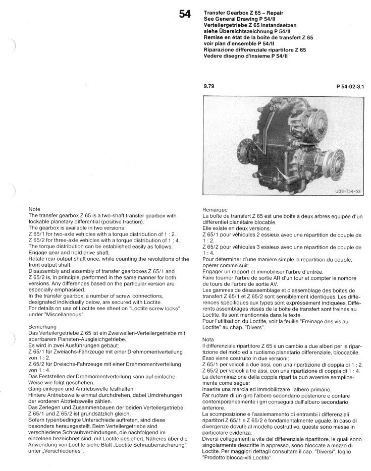

Re: S5-35 Schnellgang im Iveco 90-16
VTG Z65 Gelände kurz/ Straße lang gab es letztes Jahr über 10 Stück neu und gut abgelagert in Hamburg zu kaufen. War aber für die Hauber bestimmt und daher muss der Schalthebel umgebaut werden.
Hi Nils,
hast Du da eine Anschrift oder Kontakt zu den VTGs?
Ich bin auf der Suche nach einer möglichst simplen Lösung meinen 75-16er schneller, leiser und sparsamer zu kriegen. Da habe ich das VTG im Visier, große Reifen hat er schon (serienmäßig?) drauf, da kann man praktisch nichts mehr raus holen. Und das Schaltgetriebe würde ich gern erstmal in Ruhe lassen. Die Achsen auch.
Ich hab schonmal ein bisschen Getriebdiagramme zusammen gebastelt.
Aktuell habe ich
ZF S5-35/2 mit 1,00
VTG Ototrasm Straße 1,172
die ganz kurzen Achsen mit 4,778 (glaub ich) und
335/80 R20.
Ergibt bei 2000 U/min ca. 70km/h, bei 2650 U/min ca. 94 km/h
Rechnerisch müßte das mit einem VTG mit 1,03
80 km/h bei 2000U/min bzw.
106km/h (2650U/min) ergeben.

Vorsicht übrigens, die Vtg für Dreiachser haben eine andere Drehmomentverteilung zw vorn und hinten

Basti... ist mein OTOTRASM eins für Dreiachser? Ich geh eigentlich auch stark davon aus. Also kommt vorn weniger an...
Gruß vom Nils
Moin Andy,
guggst du da:
... Umdrehungen zählen.
Gruß vom Nils
guggst du da:
Gruß vom Nils
