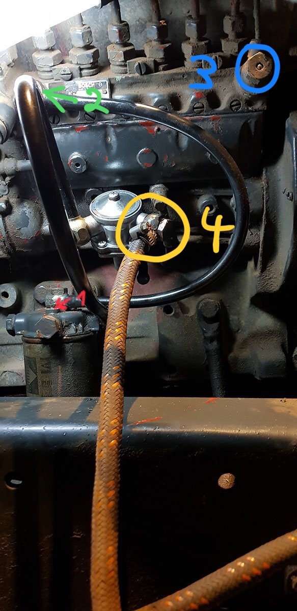

Re: BF6L913 im Magirus
1. Hier kannst du den Kraftstoffilter beim Startversuch entlüften. Wenn du das leicht aufdrehst (10 mm Schlüsselweite) sollte irgendwann Blasenfreier Diesel laufen...
Wen nicht, kann der Motor nicht starten.
2. Wenn du die Leitung beim Startversuch an der Pumpe leicht löst sollte auch da Diesel herauslaufen. Tut es das nicht, kann der Motor nicht starten.
3. Hier sollte es möglich sein die Pumpe insgesamt zu entlüften. Vorgehen quasi wie bei 1. und 2.
4. Hier muss die Pumpe saugen! Der Saugschlauch muss absolut dicht sein. Die Kupferdichtringe an der Hohlschraube müssen neu sein. Die Verschraubung mit der Schlauschschelle muss absolut dicht sein.
Nach der Pumpe sind leichte Undichtigkeiten nicht schlimm.
Auf der Saugseite können leichte Lecks zu Systemausfällen führen.
Es gab im übrigen auch 2 verschiedene Vorförderpumpen für den 913er. Eine mit kurzem und eine mit längerem Hebel oder Nocken (weiß nicht wie es heißt).
Nur wenn Du alle diese Testts gemacht hast und die Karre dann nicht anspringt, würde ich an den Ausbau der Pumpe denken.....

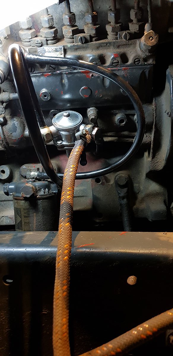

landwerk hat geschrieben: ↑2018-07-22 12:15:05Moin,
Tausch mal den auf dem Foto ersichtlichen Ansaug-Schlauch aus.
Der Rost auf dem Stahlgeflecht ist ja deutlich zu sehen. Vermutlich ist der Schlauch uralt und innen porös und die Pumpe saugt laufend Luft mit an.
