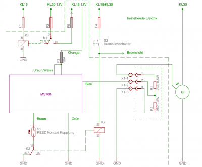

vielleicht kann es einer brauchen. 12V Tempomat an 24V Bordelektrik.
Olaf
Olaf
