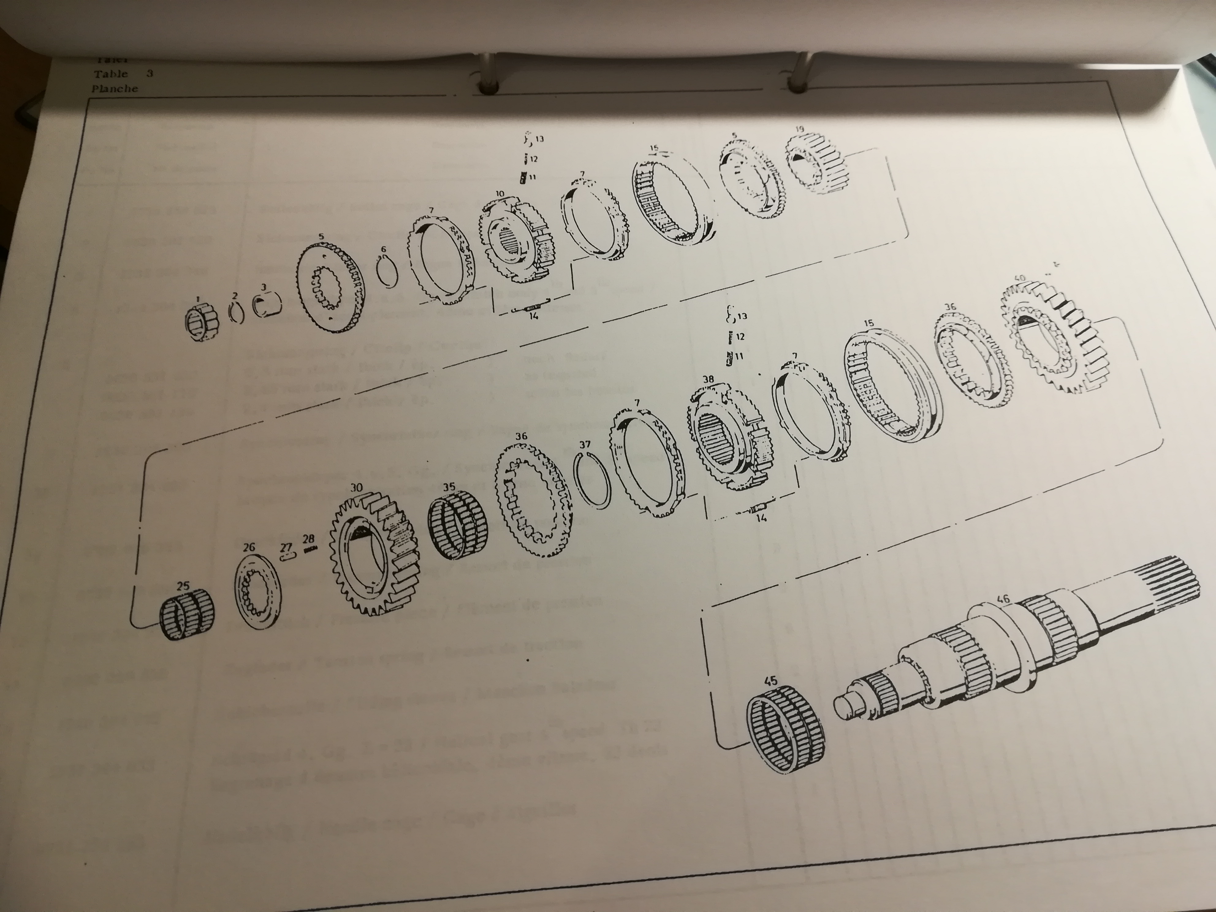

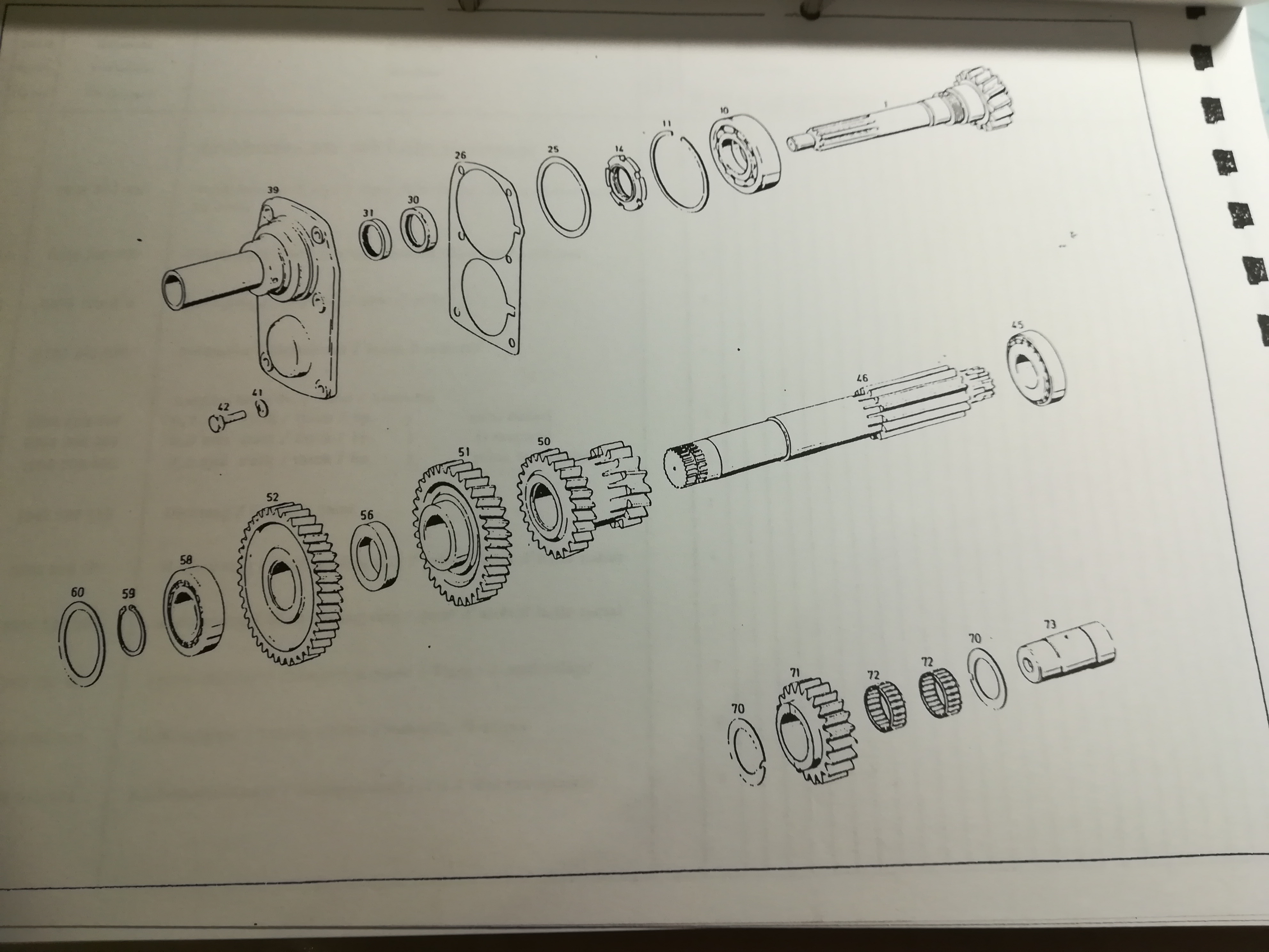

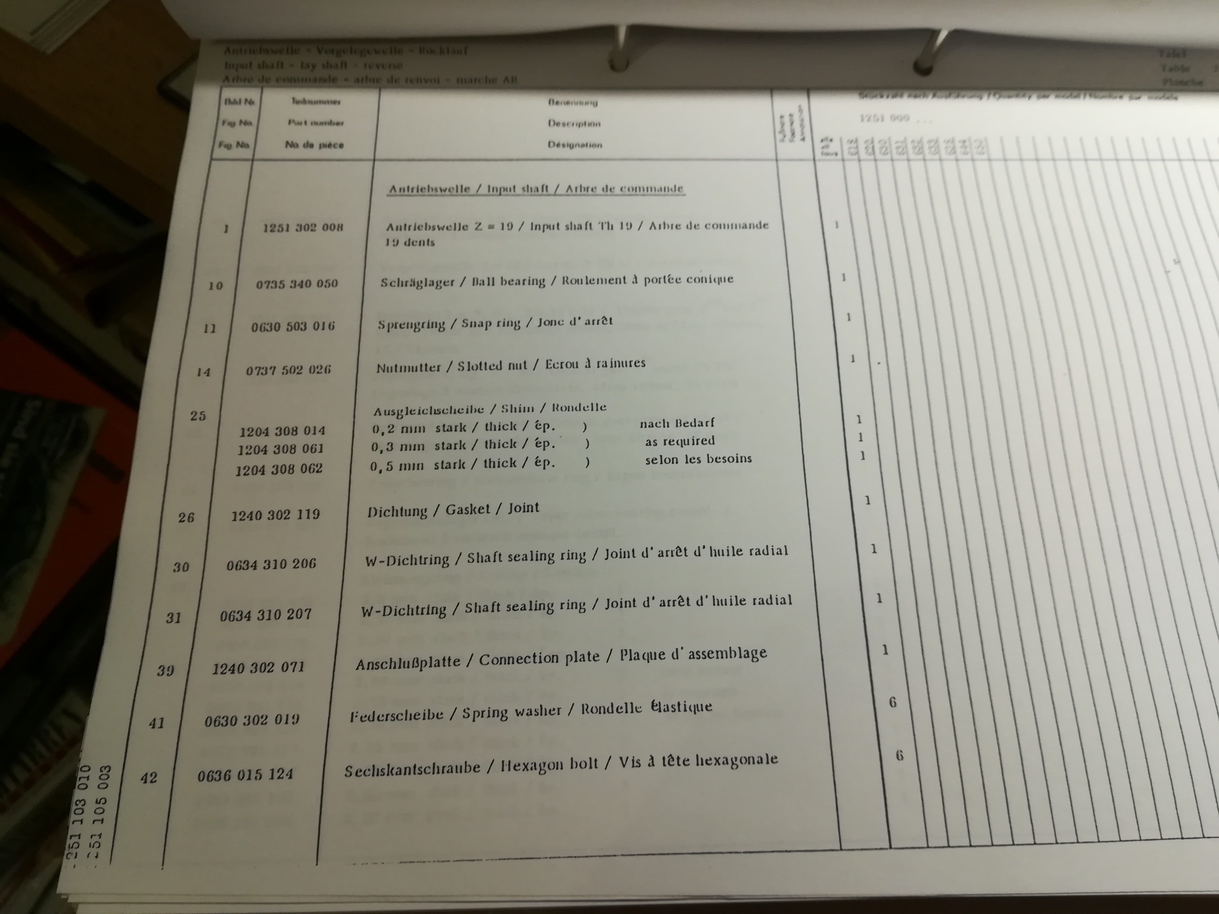

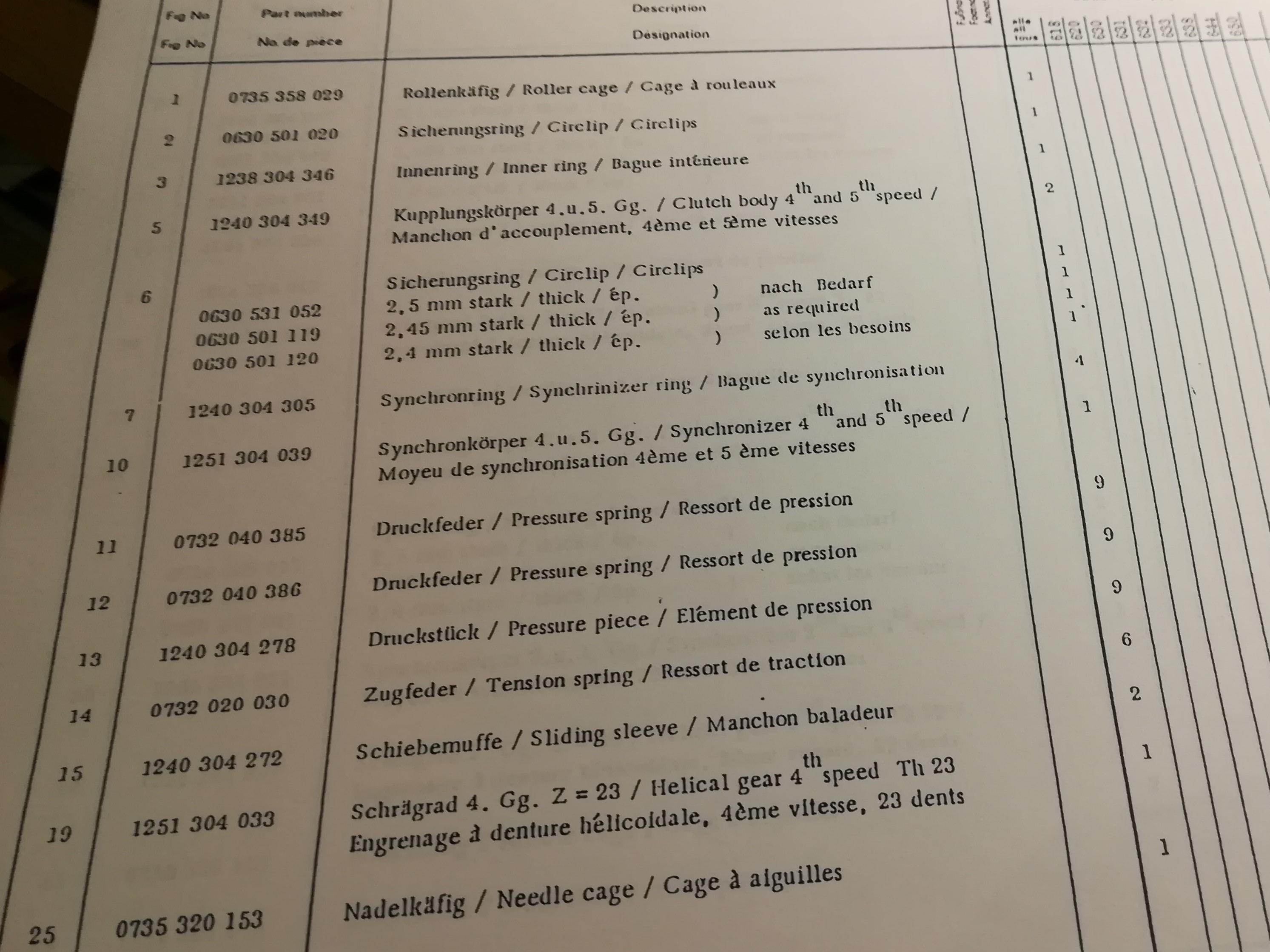

Guenni69 hat geschrieben:Bilder...
Danke für die Bilder ... das hilft den nicht mit den Details vertrauten Mitdiskutanten sicher sehr ...
... seit Tagen mache ich nichts anderes als mich anhand der Bilder in die Funktionsweise des Getreiebes hineinzudenken ... das rechte der beiden Teile 5 ist zahnlos ...
... bitte stell auch noch Tafel 1 ein, also das Bild vom Getriebegehäuse ...denn das wird dann wichtig, wenn die Wellen raus müssen ...
... wenn Du auch eine Schnittzeichnung hast wäre das sehr schön ...

Ulf H hat geschrieben: ... bitte stell auch noch Tafel 1 ein, also das Bild vom Getriebegehäuse ...denn das wird dann wichtig, wenn die Wellen raus müssen ...
Habe das mal angehängt. Es ist schon etwas her, dass ich das zum letzten mal gemacht habe, aber ich bin mir Recht sicher, dass du im Getriebegehäuse keine Zahnräder abziehen musst, das war nur bei Getrieben mit einer weiteren Zwischenwand erforderlich.
Schaltdeckel runter, vorderer Deckel runter, KW-Flansch ab, hinterher Deckel runter. Die Eingangswelle kann man eigentlich einfach von Hand herausnehmen. Vorsicht mit dem Kugelkranz in der Eingangswelle.
Im Anschluss müsstest du den Außenring vom hinteren Lager der Hauptwelle aus dem Gehäuse drücken können indem du die ganze Hauptwelle nach hinten schiebst/drückst. Der Lagersitz ist nicht zu fest.
Ist das hintere Lager raus, müsste der Platz ausreichen, um die komplette Hauptwelle aus dem Gehäuse zu nehmen. (Am besten zu zweit) Die kannst du dann als Weihnachtsbaum Kochkant auf die Werkbank stellen, und mit dem Abzieher zerlegen. Ich empfehle bei jedem entnommenen Teil ein Foto zu machen, damit sich beim späteren Zusammenbau keine Rätsel ergeben.
MlG,
P.S: wenn bei dem Teil alle Zähne fehlen, ist das doch gut, dann kann der 4. Gang nichts mehr blockieren. Ein paar fehlende Teile sind eher kritisch.Bild
