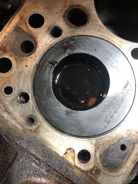

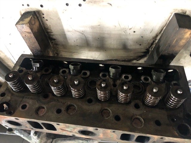

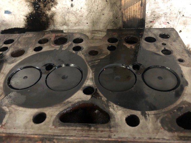

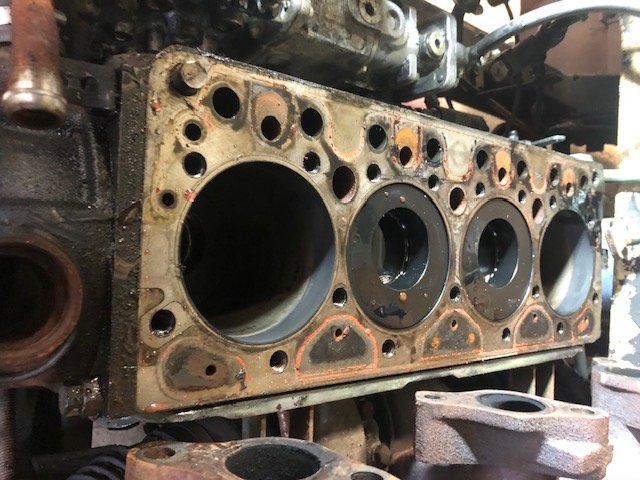

moin moin,
hier ein paar bilder des offenen Motors.
Ingo

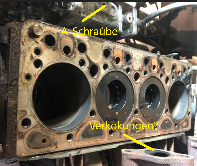

Mit der Vorlage kann ich doch arbeiten :D
Also nochmal die Schraube für den Blick auf die Regelstange markiert :cool:
Zudem finde ich die Verkokungen seltsam, die kosten mindestens Leistung ...

#71 Beitrag von Vossba » 2023-05-08 7:33:28
da ist wohl reichlich Öl durch den Motor...
Irgendwie sehen auf den Bildern die Zylinderwände seltsam aus. Ist das nur das Bild ?

#72 Beitrag von Trompka » 2023-05-08 8:10:28
Ich finde das auch alles sehr ölglänzend in den Brennräumen....wenn der nicht doch Öl gezogen hat...🤔
Ich halte das für Reste von Öl und Kühlwasser, die beim Ziehen des Kopfes in den Mulden der Kolben zurückblieben.

Ich würde ja "hier" schreien, aber ich schraube nicht mehr professionell, "meine" Dieselwerkstatt gibt es nimmer ...
Ansonsten wende Dich an Landmaschinen-Werkstätten, entweder machen die selber EP oder kennen wen :cool:
A-Schraube mal rausgedreht?
Zum Ausbau: bitte nicht die 4 Schrauben der EP am Flansch lösen, durch die wird der Förderbeginn durch Drehen der EP eingestellt. Zudem passt der EP-Antrieb eh nicht durch den Flansch ...

Harty hat geschrieben:
2023-05-19 20:42:41
ich tippe jetzt auf den Regler an der ESP, wahrscheinlich Reglerstange ausgehängt. Ab zum Pumpenspezialisten
wenn die regelstange ausgehängt ist, warum lief der motor dann ein paar sekunden im leerlauf, bzw. "normal"?
das paßt nicht zusammen...

Harty
Beiträge: 865
Wohnort: im Truck
Re: Mein Motor ist mit Höchstdrehl und viel Qualm stehengeblieben
#88 Beitrag von Harty » 2023-05-20 9:51:46
ich kann deine Frage schon verstehen, aber letztendlich ist es doch egal, ob die Regelstange oder der Regelhebel oder der Zwischenhebel ausgehängt sind, irgendetwas ist an der ESP nicht in Ordnung. Der Regler hat scheinbar noch nicht mal als Enddrehzahlregler funktioniert.
Aber eigentlich habe ich von dieser Materie überhaupt keine Ahnung...

Strom
Beiträge: 902
Wohnort: Delmenhorst
#90 Beitrag von Strom » 2023-05-20 22:32:59
Moin.
Bin weiter gespannt, weil wenn die Regelstange komplett frei agieren könnte, würde nicht die Startmenge freigegeben und der Motor extrem schlecht anspringen.
Auf dem Prüfstand - ohne Regler - bewegt sich die Regelstange von allein Richtung Vollast, dann sollte der Drehzahlanstieg aber auch langsamer und nicht schlagartig erfolgen.
