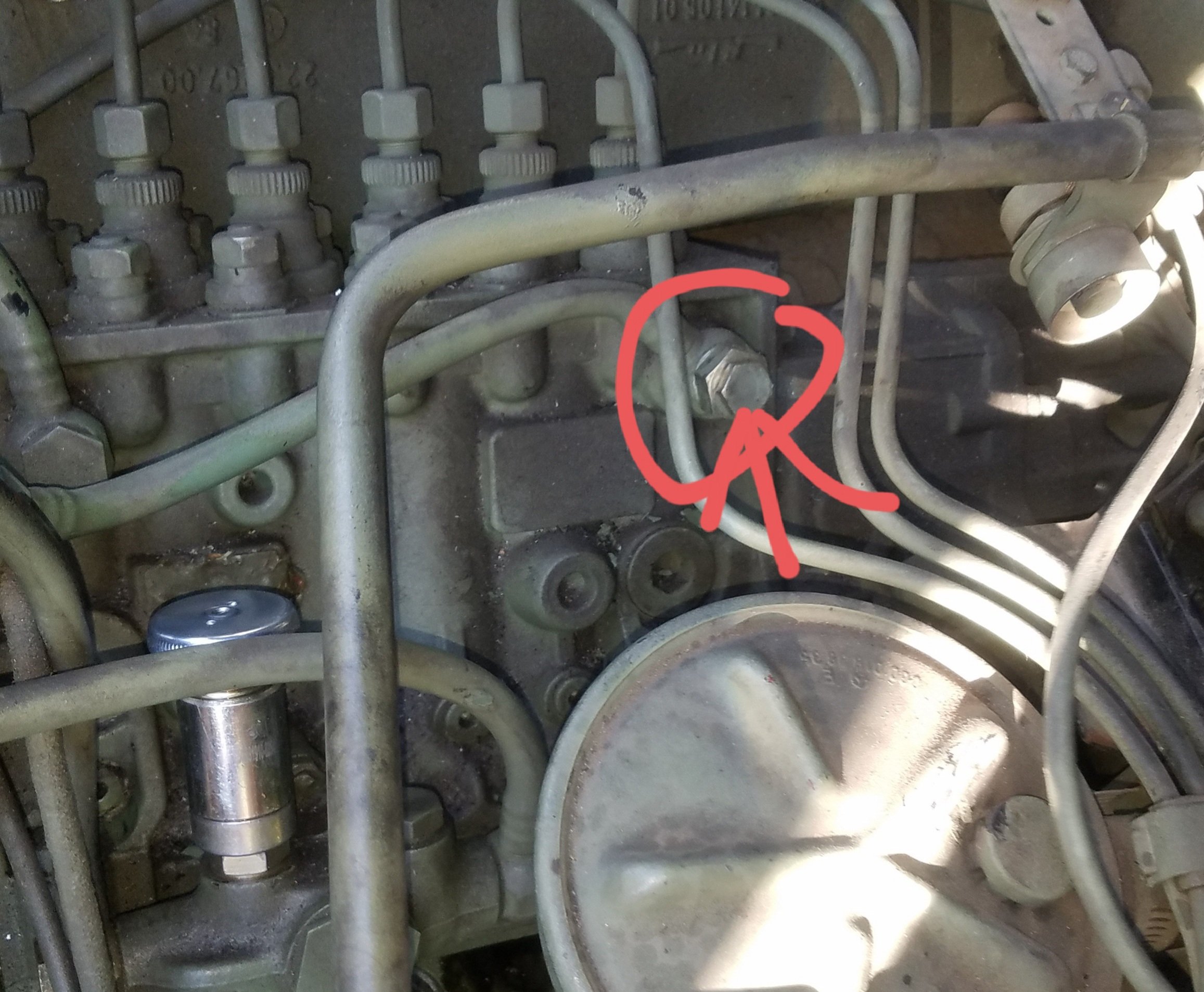

Das Druckhalteventiel sitzt bei mir in der Holschraube, welche die Rücklaufleitung mit der Pumpe verbindet.
Re: Mercedes 1222 OM 421 Geht immer wieder aus
Klasse! Vielen Dank für das Foto!
Jetzt muss ich mal sehen ob ich das Ventil hier in Schweden herbekomme. Hat jemand zufällig die Teilenummer parat?

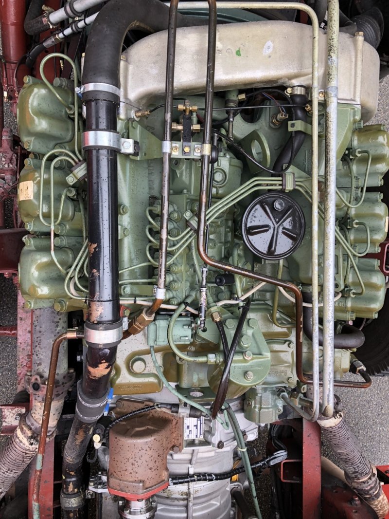

Anbei ein Foto, noch ohne PL420.
Ich erkenne die Leitung die vom Tank kommt und in die Handpumpe geht. Von dort weiter in den Filter und dann weiter in die Einspritzpumpe, die dann an die einzelnen Einspritzdüsen verteilt. Von dort dann die Leckleitungen zurück zur Rücklaufleitung der ESP, die dann wieder zum Tank zurückläuft.
Kann mir einer sagen, was sich hinter dem schwarzen Deckel auf der rechten Motorseite (ungefähr mittig, zwischen brauner Luftpresserleitung und den drei Dieselleitungen) verbirgt? Kurbelwellengehäuseentlüftung?
*edit2*
Nach rund 20 Minuten Wartezeit, muss ich wieder "aufpumpen" bevor das Ventil in der Rücklaufleitung der ESP wieder auslöst. Wird also wohl wirklich ein Rückschlagventil sein. Jetzt muss ich das nur noch finden, im EPC gibt es nur das Überströmventil und das Ventil an der Handpumpe (TN A0000900210).

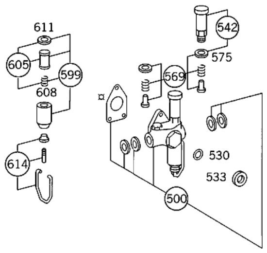

Ich bezweifle, daß Dich die Preise von einer umfassenden Überholung abhalten könnten:
A 990 090 02 00 Reparatursatz Ventile Vorförderpumpe = 4,49 EUR incl. Mwst.
Eine passende Handpumpe gibt's im www so ab 10 EUR (ich bevorzuge die dort angebotenen Metallvarianten gegenüber den aktuellen Bosch-Plastikpumpen)
Also mach' doch einfach beides!

Welche Pumpe jetzt?
Wenn Du die Handpumpe wechselst, solltest Du trotzdem nach den Ventilen der Vorförderpumpe schauen.
Wenn Du die ganze Vorförderpumpe wechselst, mußt Du dort natürlich nicht erst neue Ventile einbauen.

Jetzt hab ich es endlich verstanden, die Handpumpe ist bei Mercedes als Einzelteil wohl entfallen, es gibt nur noch die gesamte Vorförderpumpe. Deshalb was ich etwas verwirrt.
Die reine Handpumpe hat die Nummer A0000900050 (gibts im www aber trotzdem noch), ersetzt durch A0000908850. Das ist wiederum die komplette Vorförderpumpe.
Leztztendlich kostet die gesamte Vorförderpumpe mit Handpumpe nur 30 Euro, dann bestell ich die und alles zusammen ist neu. Offensichtlich wurde bei mir die Handpumpe bereits mal gewechselt, da diese die besagte Plastikpumpe ist, sprang bei der Feuerwehr wahrscheinlich auch schlecht an.
1222 AF BJ 1986
1222 AF BJ 1986
- Beiträge: 17901
Sorry,querys hat geschrieben: ↑2022-08-12 7:24:14Jetzt hab ich es endlich verstanden, die Handpumpe ist bei Mercedes als Einzelteil wohl entfallen, es gibt nur noch die gesamte Vorförderpumpe. Deshalb was ich etwas verwirrt.
aber ich weiß nicht, wie Du zu solchen Aussagen kommst!
Selbstverständlich ist die Handpumpe auch bei Daimler Truck noch einzeln lieferbar.
Und die von Dir genannten Teilenummern passen nicht zu Deiner Fahrgestellnummer.
Pos. 569 = A 990 090 02 00 Reparatursatz Ventile Vorförderpumpe = 4,49 EUR incl. Mwst.
Pos. 500 = A 000 090 21 50 Vorförderpumpe komplett = 277,83 EUR incl. Mwst.
Pos. 542 = A 990 090 10 00 Handförderpumpe = 38,98 EUR incl. Mwst.
Natürlich mag es diese Teile als Nachbauten billiger geben. Aber an eine komplette Vorförderpumpe inclusive Handpumpe für 30 EUR glaube ich dann doch nicht, nicht einmal, wenn sie aus China kommt.

1222 AF BJ 1986
1222 AF BJ 1986
Mal so aus meiner Erfahrung: wenn die Handpumpe fördert tausche ich die nicht. Wenn über Nacht Diesel abgelaufen ist, liegt es eher an undichten Leitungen oder einem defekten Überstromventil an der ESP oder verschmutzten Leitungen.
Wenn bei laufendem Motor per Hand nachgepumpt werden muss ist die Vorförderpumpe meistens hin, die pumpt nämlich im Normalfall erheblich mehr als benötigt wird.
Der Diesel läuft tatsächlich bei mir nicht ab, sondern nur der Druck geht weg. Kann ich wunderbar an einem transparenten Stück Leitung direkt vor der Vorförderpumpe sehen.
Da die Handpumpe ja funktioniert, werde ich mit den von Pirx empfohlenen Ventilen starten.
Spricht für das Überstromventil.
Bei den Leitungen werden die Gummiinliner der Stahlgewebeleitungen gerne schleichend undicht.. da hilft Druckluft draufgeben, ca 1 bar, max 2 bar, um das zu testen
Danke für den Tipp, blöd gefragt welche Leitungen sind das (also von wo nach wo gehen die).
Ab Tank ist alles neu bis zur Vorvörderpumpe. Die meisten Verbindungen sind dabei Schneidringverschraubung inkl Stützhülse. Nur am Tank musste ich ein kurzes Stück Gummischlauch verwenden, da man sonst die PA Leitung nicht mit dem Tankgeber verbunden bekommt.
Überströmventil habe ich auch neu bestellt, sollte auch recht einfach zu wechseln sein.
