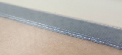

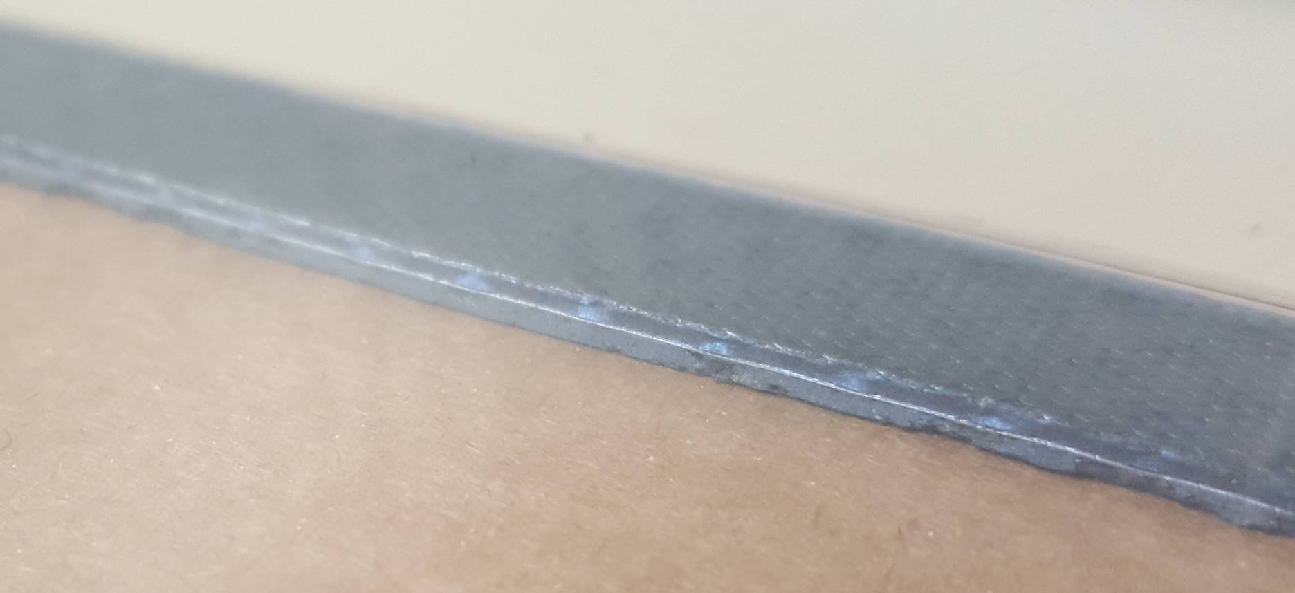

eine Kork-Dichtung habe ich schon seit Jahren nicht mehr in der Hand gehabt, liefert MB die immer noch?
Metallgewebe kann ich dagegen bestätigen, je nach Hersteller:

Die letzte Zylinderkopfhaubendichtung, die ich gekauft habe (bei Mercedes-Benz) war aus Kork.
Ist aber auch egal. Die Frage war, warum es keine gute Idee ist, in den OM352 eine Flammstartanlage einbauen. Diese Frage wurde beantwortet. Mir wäre das Risiko zu hoch, das Fahrzeug abzufackeln, wenn die Dichtung nicht 100% perfekt sitzt und etwas Motoröl durchläßt. Aber das kann ja jeder halten, wie er will. Das beliebte Mehrfach-Verwenden der Dichtung ist dann aber auf jeden Fall tabu …

das Material der Dichtungen mit Metallgewebe, die ich hier habe, sieht aus wie Reinz AFM22 oder Vergleichbares.
Daraus könnte man notfalls auch eine Zylinderkopfdichtung basteln...

Testen kann man das durch folgendes Prozedere: Motor anlassen und eine Weile laufen/qualmen lassen. Dann Motor aus, schnell die Ventildeckelhaube abnehmen (alles gut vorbereiten) und in die Einlasskanäle schauen. Wenn hier Öl ist, dann tut die Dichtung nicht das, was sie soll.
Um die Dichtfläche zu optimieren, hat man früher wohl sogar die Ventildeckelhauben nachgeschliffen/geplant.
Das ist jetzt alles nur Hörensagen und Mutmaßung, aber evtl. bringst ja das Nichtraucher-Thema etwas weiter.
Tino
das Verbrennen von Öl wegen defekter Ventildeckeldichtung oder gar "nicht planem Ventildeckel" als Ursache für die Weißrauchbildung hält sich zwar hartnäckig und wird auch noch häufiger von Menschen, die selbst kaum bis gar keine Erfahrung mit diesem Motor haben als Ursache des Weißrauches angeführt, dennoch kann ich das bisher in keinem einzigen Fall bestätigen. Was nicht heißt dass es nicht sein kann. ich halte es nur für sehr wenig wahrscheinlich.
Walter
PS: Wer den Sinn des ersten Satzes beim ersten mal durchlesen sofort durchdrungen und verstanden hat, bekommt eine rostige Schraube.
PPS: Ach, was sag ich, zwei rostige Schrauben!
