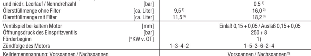

… dann weiß das Deutz nicht :angel: - die haben für meinen BJ 85 explizit 250 +8 angegeben (mit 175 lief der zwar im Leerlauf schön rund (was ja typisch ist) aber das war’s dann auch).

#33 Beitrag von meggmann » 2024-04-04 21:56:23
Mit meiner Motorseriennummer natürlich. Steht auch so im Serpic.
Mit 175 wurde er am Berg immer langsamer (hatte mich von der Gravur auf dem Düsenstock „verleiten“ lassen). Mit 250 jetzt seit 4 (?) Jahren wieder alles gut.

#40 Beitrag von meggmann » 2024-04-04 22:33:31
Gab‘s da nur eine? Für meinen gab es zwei.
hugobaer
Beiträge: 1522
Re: verschiedene Ladedrücke R6 Deutz BF6L913 Motor Magirus Iveco
#41 Beitrag von hugobaer » 2024-04-04 22:44:07
Doch, sind zwei. Eine von 1987 und eine von 2000. Die von 2000 ist nicht für Motoren aus den 80ern.

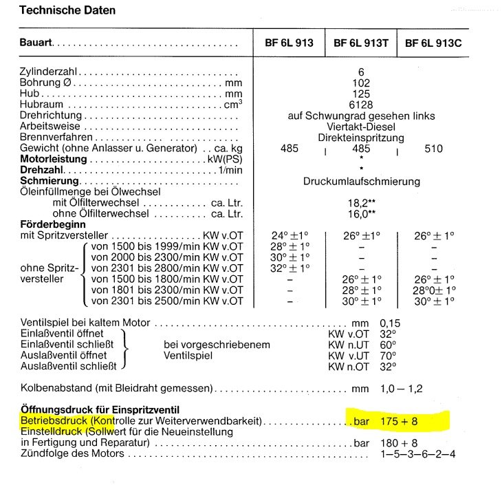

Heute kam eine Rückmeldung von Deutz zu meinem Motor.
Mein BF6L913 ist von Baujahr 1983 und die zu diesem Motor hinterlegten Daten sind wie schon in der bei Deutz zu meiner Motornummer heruntergeladenen BA:
Von daher werde ich es erst einmal mit den 175bar probieren.

Vielen Dank für die Ausführungen.
Die Düsenstöcke lassen sich ja leicht aus- und einbauen.
Mal sehen, wie sich die Fuhre mit neuen Einsätzen und 175bar benimmt.
