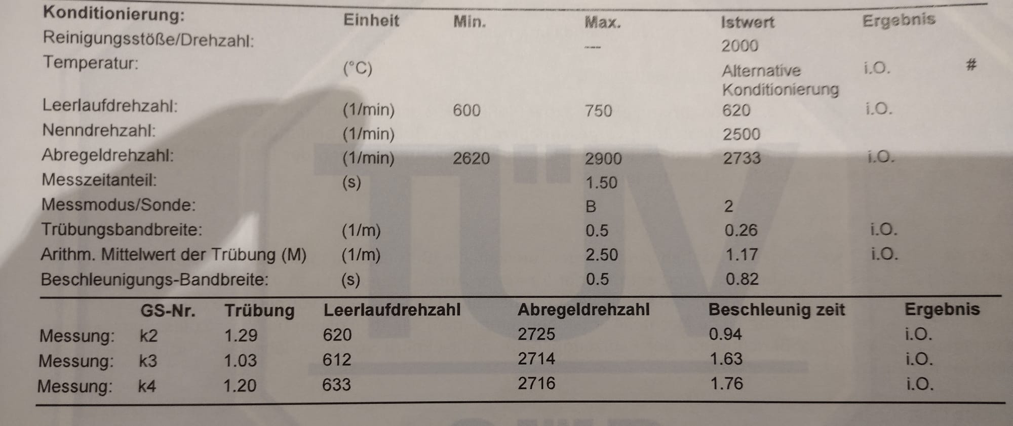

BF6L913
In 2019 laut TÜV Süd max Trübung 0,5

#33 Beitrag von moje 57 » 2022-04-05 22:15:06
Wieso, da steht bei diesem Protokoll, Sollwert: Mittelwert der Trübung max. 2,5 m-1 und Istwert: 1,17 m-1.
Da bist du wohl in die Zeile Trübungsbandbreite gerutscht.

Vor ein paar Monaten bin ich aufmerksam geworden auf die Thematik "Zweitaktöl dem Diesel beimischen" . Ich habe für mich versucht Licht in dieses Thema zu bringen und letztlich auch über die Abhandlungen (aus 2005) vom "Sterndocktor" gestolpert.
Neben anderen Effekten, so die Ausführungen, bewirkt die empfohlene Beimischung im Verhältnis 1:200 ...1:250 eben auch die drastische Reduzierung der Trübungszahl. Das wollte ich eben auch wissen und war heute zur jährliche fälligen HU/AU und siehe da.... erreicht Motor im Mittel eine Trübungszahl von 0,43 m-1 und liegt damit unterhalb des Maximalwertes von 0,5 m-1 für EURO VI für Nutzfahrzeuge.
Das Protokoll vom vorigen Jahr weist mit 1,93 m-1 einen guten Wert weit unterhalb des max. zulässige von 2,7 m-1. Diese Werte waren mit normalem Diesel ohne ZT-Öl Zumischung.
Protokoll, Diesel pur ohne ZT-Öl
Protokoll: ZT-Öl / Diesel im Verhältnis 1:250
Der Motor läuft insgesamt auch ruhiger und zeigt keinen (erkennbaren) Schwarzrauch mehr. Den konnte man sonst relativ leicht provozieren konnte im normalen Fahrbetrieb. Mir gefällt das bisherige Ergebnis schon mal gut. Ob sich eine Verbrauchssenkung einstellt, wird sich auf den nächsten Reisen zeigen.
Sorry ,
aber das ist Unsinn . Schau dir die Beschleunigungszeiten an und du weißt woher die besseren Trübungswerte kommen .
Mehr werde ich zu diesem unsäglichem Thema nicht schreiben , denn es hat keinen Zweck eine vorgefasste Meine ändern zu wollen . :ninja:
Glaubt von mir aus was immer ihr wollt, aber hört bitte auf suchen Unsinn zu verbreiten .

Es gibt zwei relevante Unterschiede zwischen den beiden Messungen. Das eine ist die Beschleunigungszeit, das andere die Beimischung von 2-Takt-Öl. Ich könnte jetzt die Protokolle meines U1300L schicken oder unseres Feuerwehr LAF911B. Da hab ich selbst schon deutlich unterschiedliche Messwerte gesehen, einzig geänderter Wert war die Beschleunigungszeit. Tritt man hier unter Ausnutzung der erlaubten Zeit das Pedal nicht mit aller Gewalt aufs Bodenblech sondern etwas zaghafter, sind die Trübungswerte plötzlich sogar nahe 0 erreichbar. Genau das ist hier passiert. Warum die Werkstatt das gemacht hat, bleibt Spekulation. Mit dem 2-Takt-Öl dürfte das wenig bis gar nichts zu tun haben.

Moin Michael,
genau so sieht es aus . Ich generiere dir bei mech. geregelten Motoren über die Beschleunigungszeit notfalls die gesamte Bandbreite an Trübungswerten .
