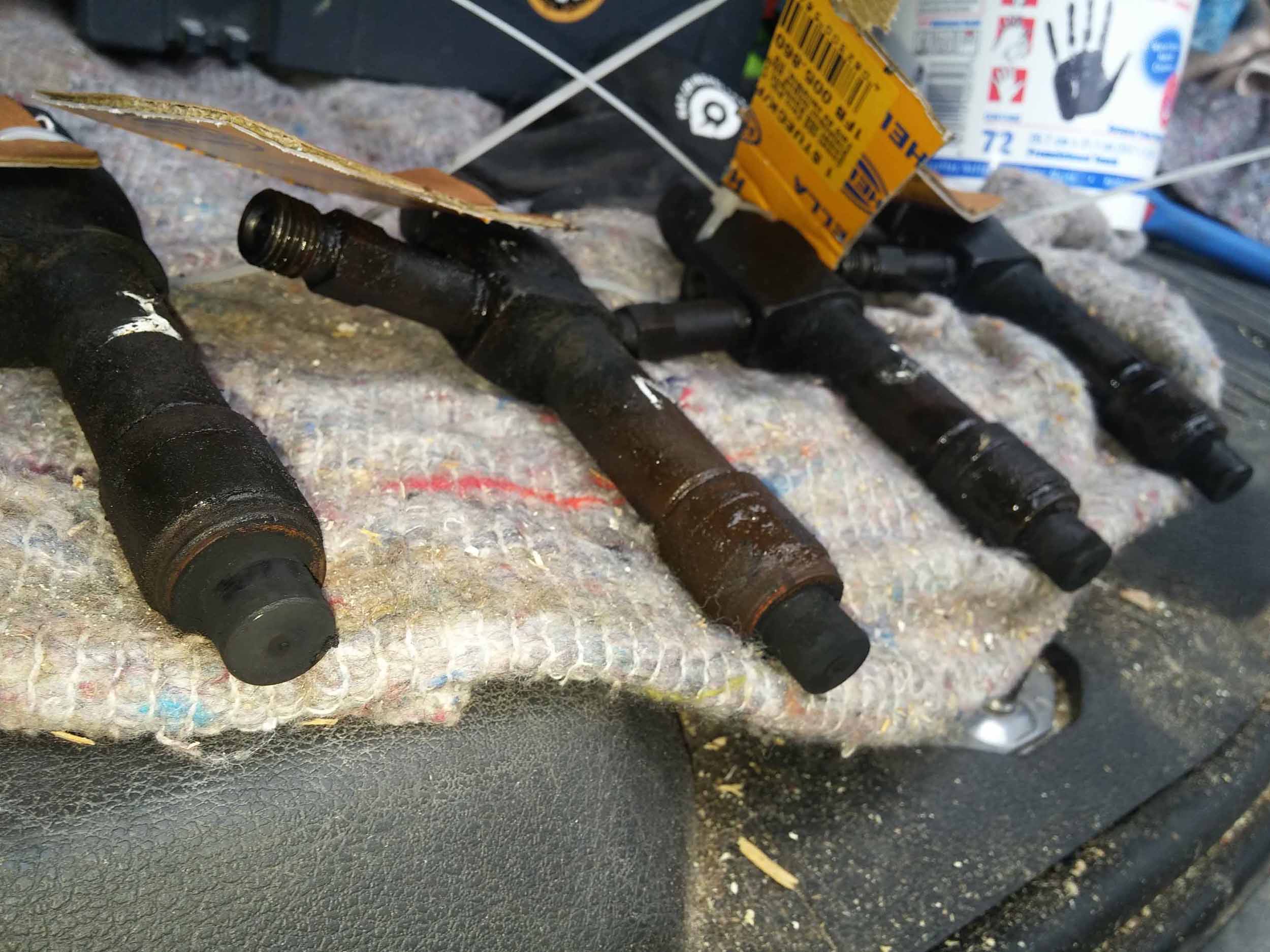

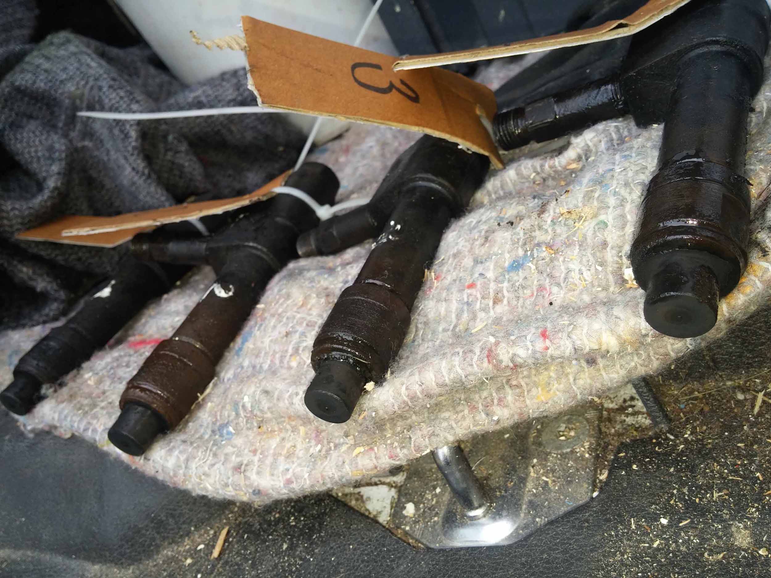

Nun ist es vollbracht. Die Düsen sind geprüft und gereinigt worden und heute auch wieder verbaut. Der Hano läuft prima.
Geprüft hat die Firma Aguicu GmbH aus Nürnberg. Die wurden mir vom Boschdienst (der keinen Kundenverkehr mehr hat) empfohlen. Es hat insgesamt 53,95€ gekostet plus die Dichtungen (ca. 2,30 €).

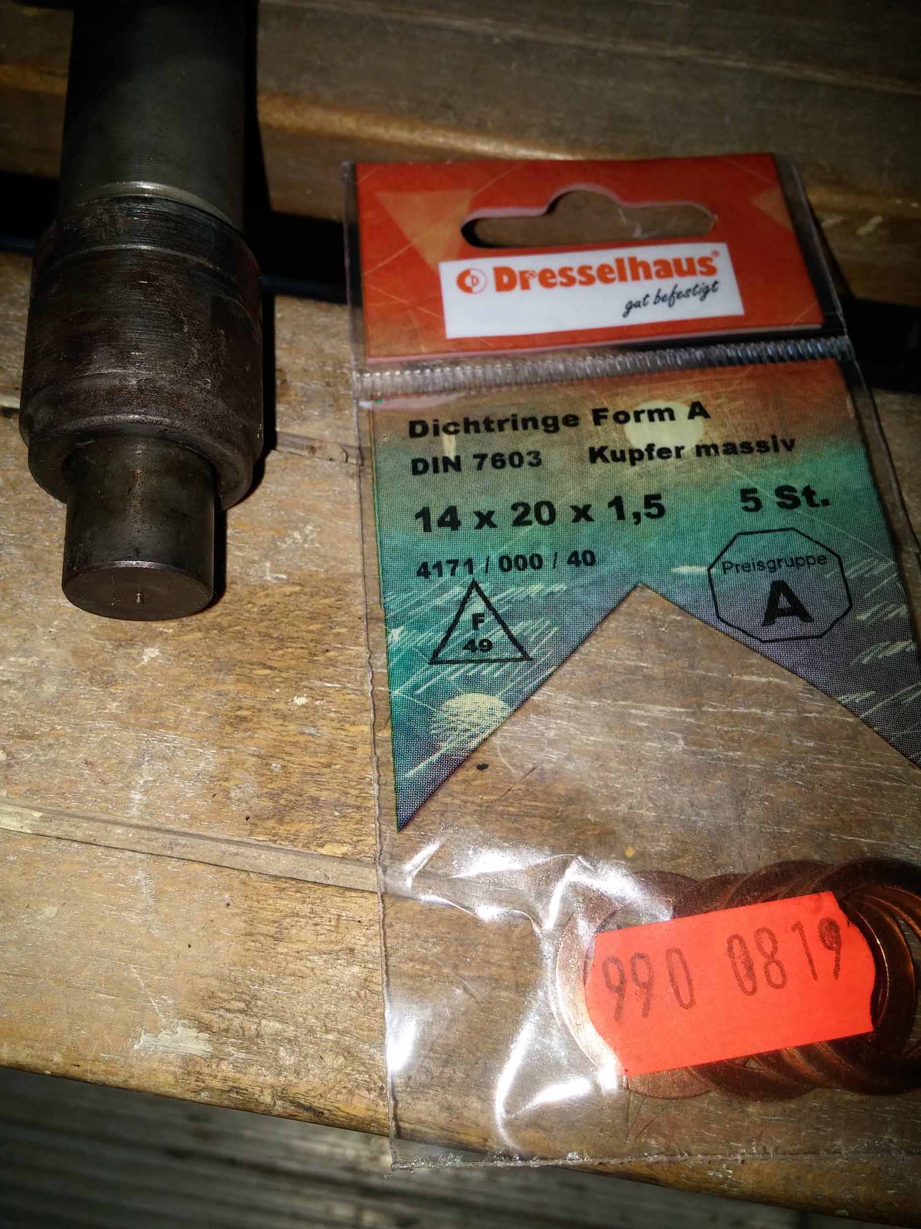

Letztere haben für etwas Verwirrung gesorgt, da die alten Dichtungen nach dem Prüfen verschwunden waren und der Prüfer (=Werkstattmeister) meinte, es wären keine mit Standardgröße sondern irgendeine obskure Boschgröße (????). Aha...und nu?
Selber hatten die keine passenden und die Recherche im Netz dazu hatte auch keinen Erfolg. Habe dann also mal gemessen und eine Standardgröße gewählt und zwar 14 x 20 x 1.5mm. Passt.

Du meinst die Flammscheiben? Können die wirklich so einfach durch dünne Kupferringe ersetzt werden? Würd mich da noch mal erkundigen.....
2brownies
Beiträge: 2165
Wohnort: Jetzt im Harz
#43 Beitrag von 2brownies » 2017-02-09 19:12:48
Diese Größe war auch vorher verbaut. Die Maße wichen eben ein wenig ab, da die Scheiben ja schon einmal zusammen gedrückt wurden.
Die dienen doch wohl zum abdichten und zum ableiten der Wärme. Falls ich das richtig verstanden habe.
Erkundigt hatte ich mich bereits.

Die Düsen wurden für gut befunden. Danke der Nachfrage! :)
Der Meister meinte, dass das Spritzbild gut ist und auch vom Geräusch her alles in Ordnung ist. Auf den Bildern sieht man ja auch das nix eingebrannt ist.
Nach meinen Wissenstand, haben die Düsen bisher eine Laufleistung von 80t km. Da sollte meiner Meinung nach auch nix sein.
Nach dem Einbau ist der Hano auch sofort wieder angesprungen und läuft (wie zuvor auch) tadellos. Vielleicht bilde ich mir das nageln auch nur ein und der muss so klingen.
Was mir aber beim arbeiten am Motor mal richtig aufgefallen ist (vorher zwar auch schon) ist, dass die Kopfdichtung erneuert werden muss.
Ich hatte zu Reinigungszwecken Bremsenreiniger in den Spalt zwischen Block und Kopf gesprüht und dann sieht man wie es an der Stelle raus blubbert. Ob das jetzt vom Zylinder kommt oder vom Druck der Ölpumpe kann ich nicht sagen. Der Block ist immer Ölfeucht. Es tropft nicht übermäßig heraus, ist aber immer mit einen Ölfilm überzogen. Kompression kann ich jetzt leider auf die schnelle nicht messen.
Das wird schon.

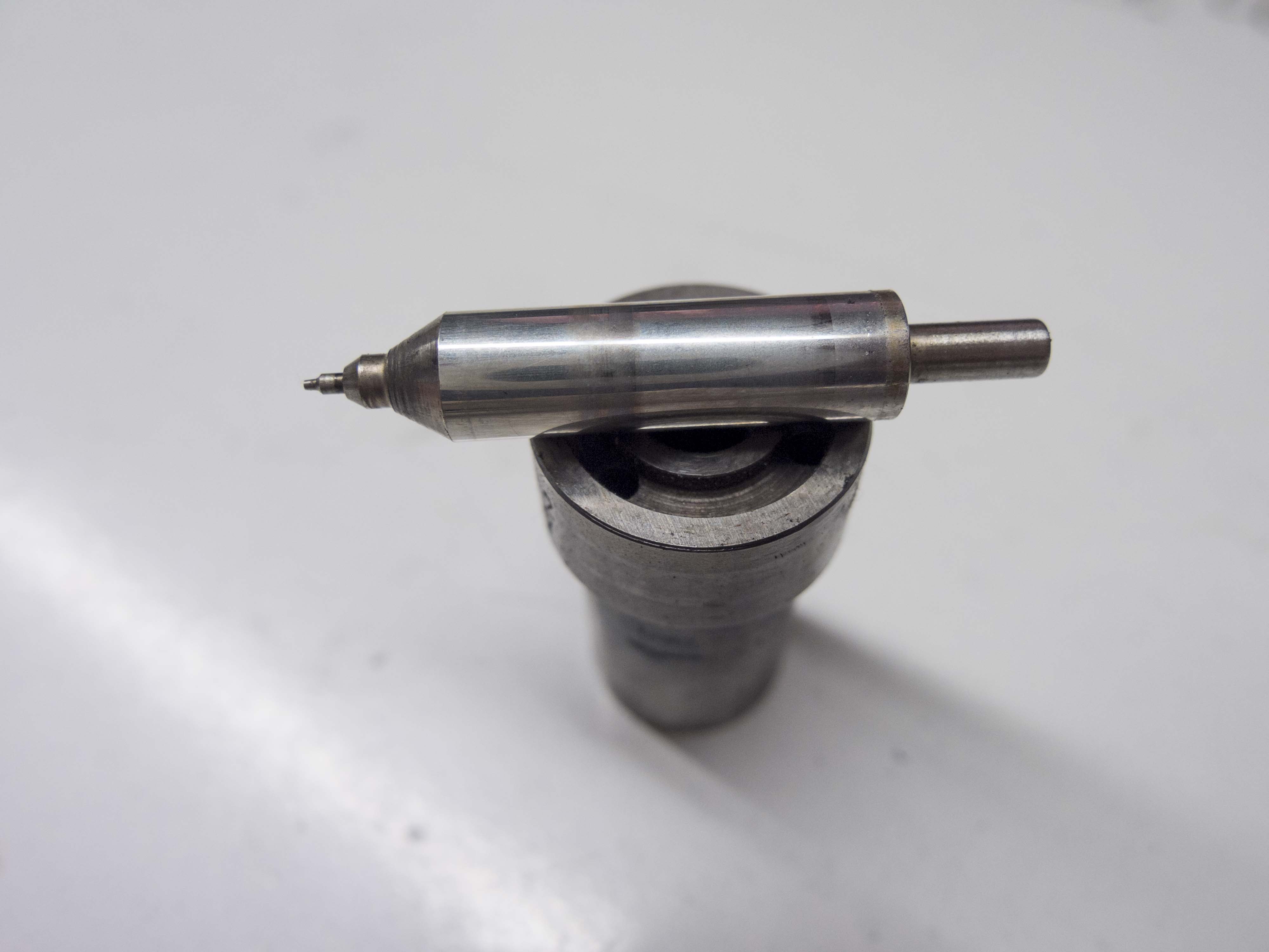

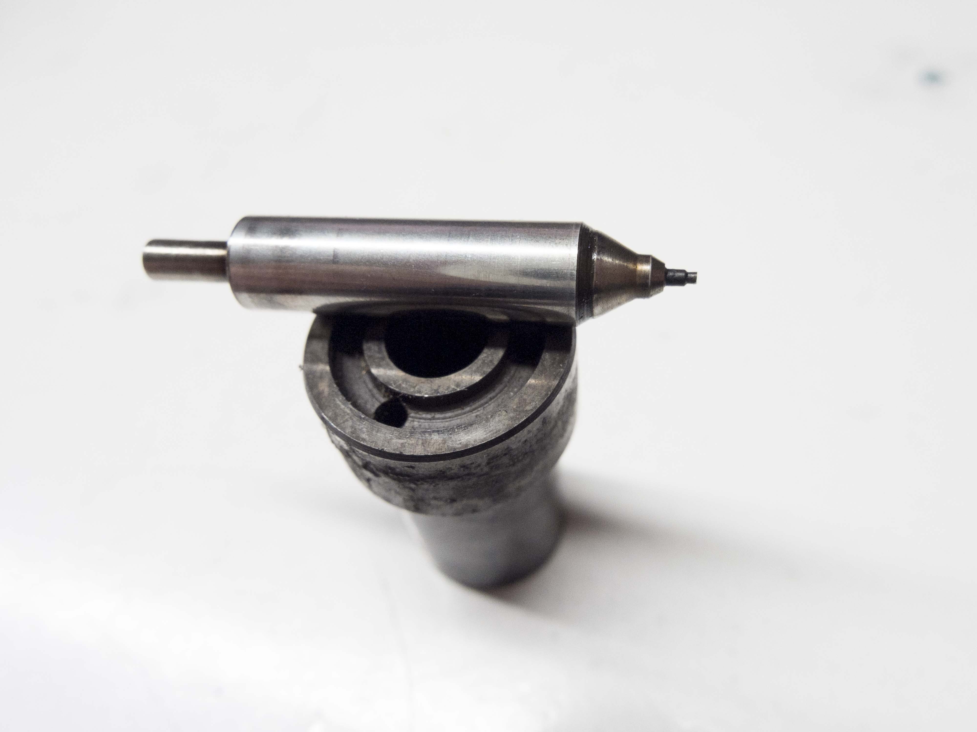

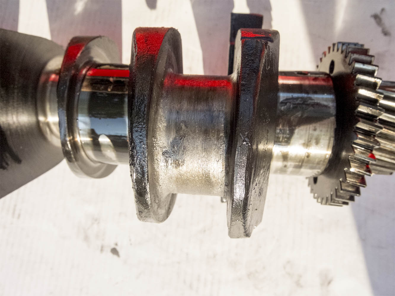

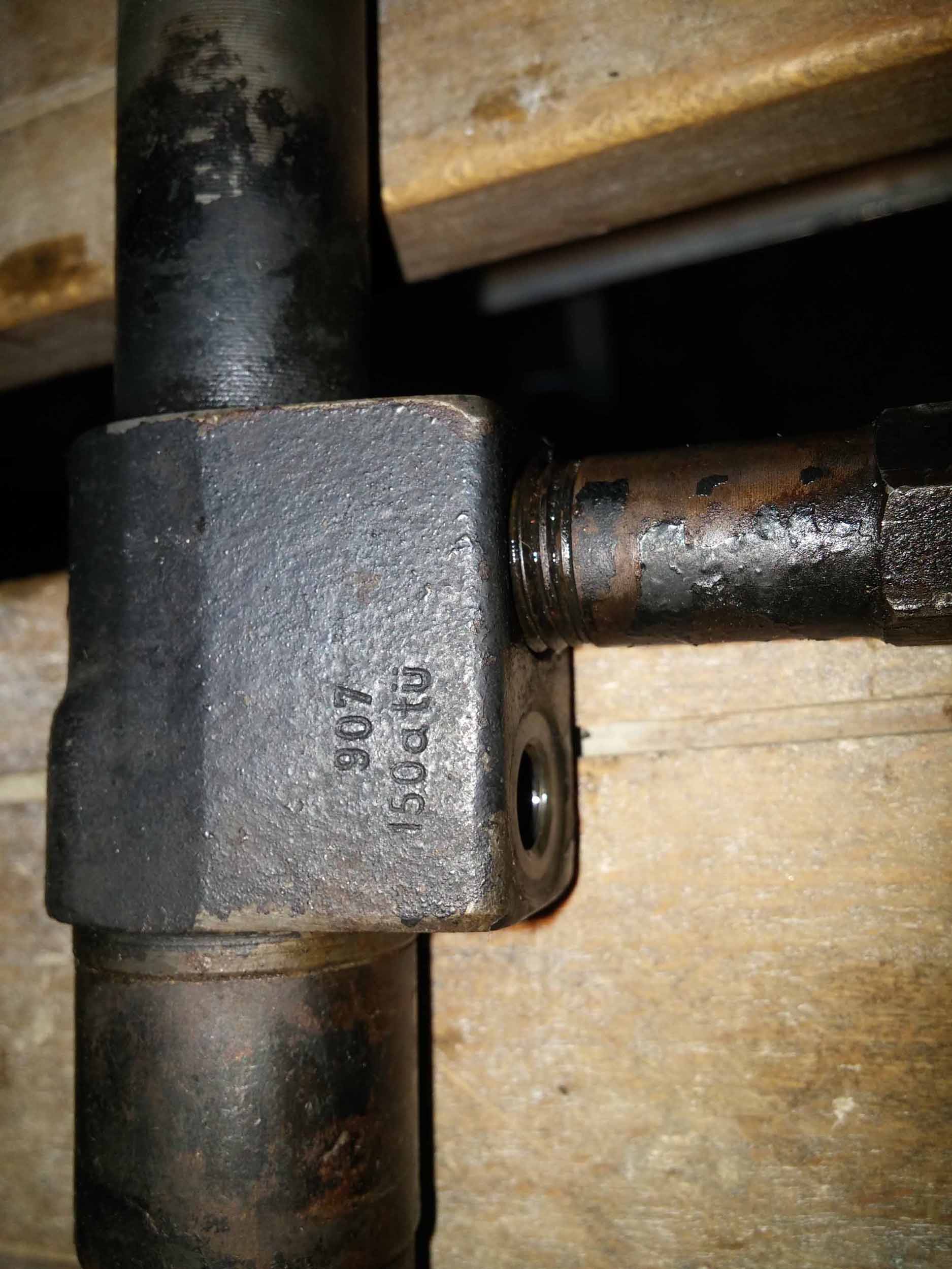

Unser Hanomag-Motor starb an einer tropfenden Einspritzdüse. Überhitzung, rausgefallener Ventilsitz, Kraft auf Pleuel, Kurbelwelle eingelaufen, Verpuffung im Kurbelwellengehäuse. Also einmal von oben nach unten alles kaputt.
ATM mit den alten Düsen, da ich die Ursache noch nicht geklärt hatte: Die Zündkammer wurde so heiß, dass eine NEUE Glühkerze innerhalb von 50 km total verdampfte.
Damit war die Ursache für den Motorschaden klar.
Daraufhin beschäftigte ich mich eingehend mit dem THema EP-Düsen.
Konsequenz: Auf längeren Fahrten habne ich immer einen Satz Düsenstöcke dabei, die mit neuen Düsen bestückt und mit Zeit und Muße genau eingestellt sind. Bei der kleinsten Zickerei wird getauscht.
Wenn man gebrauchte Düsen ausbaut und das bewegliche Innenteil (Druckzapfen) ansieht, stellt man bisweilen Anlauffarben durch zu hohe Temperaturen fest und ferner Schleifspuren. Auch die Druckschulter nutzt sich ab und dichtet mit der Zeit nicht mehr gut. Manche Düsen hakeln sogar ein wenig, da sich sich verzogen haben. Der Druckzapfen muss allein durch die Schwerkraft in den Düsenkörper gleiten. Aus diesen Gründen zerlege ich den Düsenstock, um mir ein Bild zu machen. Ein zerstörter Motor genügt mir.

Anlauffarben. Düse tropfte.
Druckzapfen mit Schleifspuren.

#55 Beitrag von Hano-Fluesterer » 2017-03-01 10:51:42
Hallo 2brownies,
ich war auf der Schnellstraße unterwegs und stellte fest, dass der Motor keine Leistung mehr entwickelte. Anhalten unmöglich. Da ich nur 2 km von zu Hause entfernt war, entschied ich mich für die Heimfahrt. 1,5 km weiter häßliches Scheppern metallischen Klangs. Ölpeistab und Vetilgehäusedichtung rausgeflogen.
Abgeschleppt nach Hause.
Dort die Schäden nach und nach festgestellt.
Ein defekter Zylinderkopf wäre noch tragbar, Kolben tauschen auch. Aber dass die Kurbelwelle zerstört wurde...
Zu deiner Frage:
Ob sich ein solcher Motorschaden ankündigt? Vermutlich schon. Das kommt auf die Fachkompetenz des Einzelnen an. Ich selbst habe es noch nicht geschafft, Geräusche von einzelnen Zylindern beim D-28-Motor zu unterscheiden. Stethoskop hab ich nicht angewandt. Evtl. kann man an den Glühkerzen feststellen, wie es um die Einspritzdüsen bestellt ist.
Tatsache ist, dass der D-28 Motor hochgezüchtet ist durch maximale Dieselförderung und Rootsaufladung und immer am Limit gefahren wird. An jedem Hügel muss der Hano mit Volllast hoch. Das geht immer auf Lebensdauer von Düsen, Kolben, Kolbenringen ..., da hier die Temperaturen stark ansteigen. Von den ausgebauten Düsen (teilweise vom Vorgänger geerbt) waren viele am Klemmen.
Ein anderer Gedanke: Abgedrückt werden die Düsen bei Raumtemperatur. Im Betrieb herrschen ganz andere Bedingungen. Deshalb zerlegen und nach Hanomag-Richtlinien prüfen.
Die Diskussion, welche Düsenfabrikate man nun einbauen sollte, habe ich im Forum verfolgt. Auch hier habe ich keine Antwort. Billige Noname scheiden aus. Boschdüsen haben einen Namen. Made in India schreckt ein wenig ab, aber ausgeliefert wird über Karlsruhe und sie sind gelabelt. Ich habe mal vor 10 Jahren das Boschwerk in Stuttgart besichtigt und die Fertigung von Einspritzdüsen für Common-Rail-Diesel gesehen. Die Fertigung fand in einer Vollklimatisierten Halle statt, um die 4 Mikrometer Toleranz zu gewährleisten. Die Kiste mit Ausschuss war voll. Ob Bosch in Indien schlampiger arbeitet?
In den Fachkundebüchern habe ich dann viele Ursachen von Motorschäden gefunden, die auf defekte Einpritzdüsen zurückzuführen sind.
Da wir eine längere Tour planten, bei der die Ersatzteilversorgung erschwert ist, habe ich mich entschlossen, einen zweiten Satz fertig vorbereitet Düsenhalter mitzunehmen. Bei 10000 km bzw. Halbzeit der Tour, wären sie ausgetauscht worden. Ich schreibe in der Vergangenheitsform, da der D-28-Motor inzwischen für diese Tour nicht mehr aktuell ist.
Die Schwierigkeit liegt darin, dass ich kein KFZ-Mechaniker bin, mir aber unterwegs selbst helfen möchte. Zwar erschließt sich die Technik der 1960er Jahre scheinbar leicht, aber im Eingemachten wird so manches m.E. zu lax gehandhabt. Die Ingenieure damals haben auf höchstem Niveau gearbeitet, so wie heute auch.
Ein toter Motor bedeutet das Aus für die meisten Touren. Somit versuche ich die neuralgischen Punkte herauszulösen (mit Hilfe von Fachliteratur) und vorzusorgen.
Auch für jeden anderen Dieselmotor alter Bauart habe ich immer einen Satz Einspritzdüsen im Halter dabei.
Das ist die einfachte Form der Prävention.

Schäden (eigene UND die der anderen) haben bei mir immer die Konsequenz, dass ich den Ursachen auf den Grund gehe. Eine saubere Analyse führt dann zu fundierten Entscheidungen, ob dieser Schaden bei meiner Art der Nutzung überhaupt wahrscheinlich ist und/oder ob dieser Schaden auf eine prinzipielle Schwachstelle des Systems hinweist.
Bei Dieselmotoren ist nach wie vor die Einspritzung die neuralgische Komponente.
Ich habe mich nochmal schlau(er) gemacht:
1. Einspritzdüsen tropfen IMMER nach: Dies liegt u.a. daran, dass es durch die Kompressibilität des Kraftstoffes unter den hohen Drücken bei der Einspritzung zu Schwingungen in der Druckleitung kommt, die zu periodischen Öffnung der Eispritzdüse noch nach Einspritzende führen.
2. Der Mechanismus der Verkokung der Düse ist noch nicht vollständig aufgeklärt. Das systembedingte Nachtropfen (1.) wird als Ursache favorisiert. Auch nimmt der Verkokungsgrad bei höheren Motortemperaturen und höheren Kraftstofftemperaturen zu. Zinkablagerungen fördern ebenfalls den Vorgang des Verkokens. Wo kommt das Zink her???? Aus Messing (i.d.R. nicht im Kraftstoffsystem verbaut) oder aus Additiven im Kraftstoff (z.B. Motoröl-Additive!!!!!!). MEINE Konsequenz: Die Zugabe von Motoröl zum Kraftstoff vermeide man, es seidenn, man weiß, dass keine Zinkaditive verwendet wurden. Altes Motoröl gehört folglich nie in den Kraftstoff (Metallabrieb!!! und Ölkoks)
3. "Schlechter Kraftstoff" führt zu Verschleiß wie Abrieb, Kavitation und Klemmen der mechanischen Teile. Zu nennen sind Wasser, Partikel, Rapsölmethylester.... Konsequenz: Gute Filter einbauen.
Conclusio:
Die Düse wird von zwei Richtungen beansprucht:
a) motorseitig: Verbrennungstemperatur: Bei Volllast steigt bei den alten Dieselmotoren die Temperatur im Verbrennungsraum stark an, da die Einspritzung noch nicht abgeschlossen ist, wenn der Kolben im Arbeitstakt bereits fortgeschritten ist. Die Folge ist, dass die bei der Verbrennung entstehende Wärme nicht mehr ausreichend in Arbeit umgesetzt werden kann. Temperaturen an der Düse zeigen sich oberhalb von 200°C durch Anlauffarben!
b) pumpenseitig: Kraftstoff filtern, kein Motoröl zugeben, Wasserabscheider verwenden, ...
Bis hier handelt es sich um eine Recherche aus der Quelle: Greuter, Zima, Hoffmann: Motorschäden. Vogel-Verlag Würzburg 2011, 4. Auflage.
Jetzt erst kommt meine eigene Interpretation:
Der D-28-Motor ist ein hochgzüchteter Motor, der im Volllastbetrieb beträchtlichte Temperaturanstiege beobachten lässt. Das kann man bei Aufwärtsfahrten am Berg beobachten, da dann die Kühlwassertemperatur deutlich ansteigt. Hohe Verbrennungstemperaturen entstehen gemeinsam mit dem Effekt bei Volllast, wenn die Flammfront den Randbereich von Laufbuchse und Feuersteg des Kolbens erreicht. Kolbenoberflächen des D-28-Motor weisen dann Anschmelzspuren im oberen Randbereich auf. Diese hohen Temperaturen lassen sich oft nicht vermeiden. Der Verschleiß der Düsen ist unvermeidbar. Anlauffarben legen einen Austausch nahe (Werkstoff ist verliert an Festigkeit). Die Einspritzdüsen selbst prüfen, ist nicht schwer. Prüfgeräte gibt es bei e-bay. Um die Düse aus dem Halter zu schrauben, benötigt man eine Spezialnuss, die mir aus einer Sechskantnuss mit dem Dremel hergestellt habe. Dann kann ich die Düsen ausbauen, sorgfältig reinigen (ich weiß auch, wie gereinigt wurde!!! Nicht mit Schleifpapier...), Düsen einstellen, wieder einbauen oder austauschen. Mindere Düsenqualität würde ich nicht nehmen, da es auf die Passung und den Werkstoff (Härte und Temperaturfestigkeit) ankommt.
Selbst bei einem OM314, generalüberholt vom Bund und fachgereicht eingelagert, nahm ich gelegentliche sehr kurze, kaum sichtbare Rußwolken im Fahrbetrieb wahr. Ursache: beim Abdrücken nicht wahrnehmbarer Düsenklemmer. Ursache der Klemmer ist mir egal, Düsen raus, neue rein. Unterschied im Fahrbetrieb: Deutlich merkbar in ruhigerem Lauf, kein Rußen mehr. Da ich aber immer nach dem Prinzip vorgehe, das was systembedingt neuralgisch ist, also die Düsen, nehme ich in der Form immer mit, dass ich es unterwegs tauschen kann. Also zweiten Satz Düsenstöcke mit Düsen bei Dieselsend (Hamburg) schicken lassen, die alten Düsenhalter mit Boschdüsen (made in India) bestückt und eingestellt. Die letzteren fahren immer in der Kiste mit.
Es ist immer wieder spannend: Ich nehme den Faden bei den Düsen auf und komme nebenbei zu kein Motoröl in den Kraftstoff ... Wieder eine Mähr ausgeräumt. Gut so. Danke 2brownies.
Man liest viel, aber immer mit anderem Blickwinkel...
Torsten
