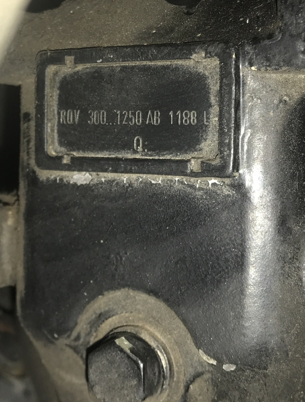

Re: Einspritzdüsen Ausbau BF6L913 // Ergebnisse 175 / 250 bar
#39 Beitrag von el Capitán » 2023-08-27 11:43:36
Moin Christian,
Christian_HH hat geschrieben:
2023-05-22 9:51:45
- Er springt immer noch nicht ohne Gas an?! - finde ich irgendwie nicht so toll... vor allem, weil es den Eindruck macht, bei jedem Strt etwas schlechter zu werden?!
mein BF6L913 hat elektrische betätigtes Ventil für diesen Zweck, ich glaube es heißt in der Ersatzteilliste Mehrmengenförderventil ... oder so ähnlich. Wenn Strom angelegt wird, erhöht es die Dieselmenge deutlich. Ich habe es mit dem Anlasser verbunden, so dass es immer öffnet, wenn der Anlasser betätigt wird. Mir ist nicht klar, wie die Verschaltung im Magirus eigentlich vorgesehen ist. Aber ich gehe davon aus, dass dieses Ventil den Zweck hat, dass man beim Starten nicht aufs Gaspedal drücken muss. Weiß vielleicht jemand mehr?
Christian, hast Du auch dieses Ventil? Wenn ja, könntest Du prüfen, ob es funktioniert.
Beste Grüße,
Lew
Letzte Ausfahrt: von 10/2016 bis 06/2018 unterwegs in Europa und Asien.
Beiträge: 14639
#40 Beitrag von lura » 2023-08-27 12:39:29
Das Mehrmengenventil erhöht beim Starten die Einspritzmenge um so sicheres Starten zu gewährleisten. Deswegen springen die Deutz-Motore auch unter 0°C ausgesprochen gut an. Das Mehrmengeventil wird bei jedem Startvorgang angesprochen, im Sommer wäre also nicht unbedingt möglich.
Starten ohne Vollgas geht erst bei der nächsten Generation ESP-Regler, ich glaube die heißen RQV-REgler. Hab jetzt einen im GRB, da steht in der Bedienungsanleitung auasdrücklich "Starten ohne Gas". Geht aber auch.
meggmann
Beiträge: 8847
Wohnort: Hückeswagen
#41 Beitrag von meggmann » 2023-08-27 21:48:21
Der 913 im 90-16 hat einen RQV Regler.
