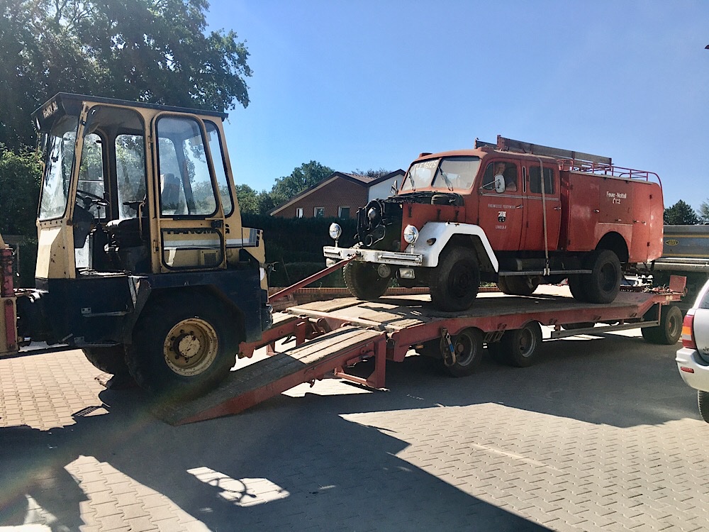

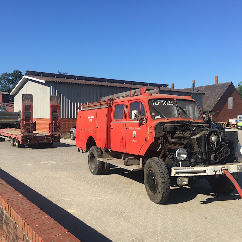

Mehr als diese 2 gibt’s noch nicht :positiv:
LM
Gruß Thom

😍 Is das der 150er der recht lang bei ebay Kleinanzeigen drin war?
Wenn ich dann manchmal gut erhaltene Exemplare für 5k sehe frage ich mich manchmal warum ich mir das mit der ganzen Schweisserei antue, aber irgendwie macht es ja auch Spass ein Auto auf die Straße zurückzuholen. Und es beruhigt ungemein dass andere auch nicht vernünftiger sind. 😂

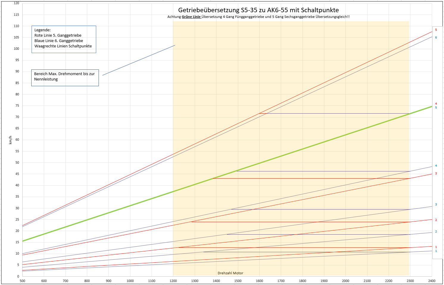

Mein Mercur 150d10a hat ja das S5-35 mit VTG 1.128 und 12.0R20er Reifen
Er fährt sich damit gut, aber wie soll ich sagen, ich habe da ein Virus mit immer neuen Ideen. Ein Sechsganggetriebe wäre schon nett in manchen Fahrsituationen.
Deshalb habe ich mir so ein paar Gedanken und Überlegungen gemacht mit den Übersetzungen.
Hier ein Diagramm für die Getriebe. Man sieht, das die Drehzahlsprünge beim 6 Gang geringer sind. Nachteil es ist ein AK Getriebe, aber ich bin gerade am schauen, ob man ein Direktgeschaltetes AK Getriebe mit den Teilen eines Ferngeschalteten S6 Getriebes umbauen kann. Die Recherche ist sehr schwierig. Ich habe mit die originalen Ersatzteilkataloge des AK6-55 und des S6-55 besorgt. Bis jetzt weis ich das die Ersatzteilnummern der Hauptwelle und Vorgelegewelle gleich sind. Leider sind die Schaltgabeln unterschiedliche und beim S Getriebe gibt es einen Zwischenrahmen am Schaltungsdeckel. Konnte nicht herausfinden ob die Breite der Nut in den Schaltschiebehülsen gleich breit ist beim S und AK Getriebe.
Weis das jemand hier im Forum? Hat das schon jemand umgebaut?
