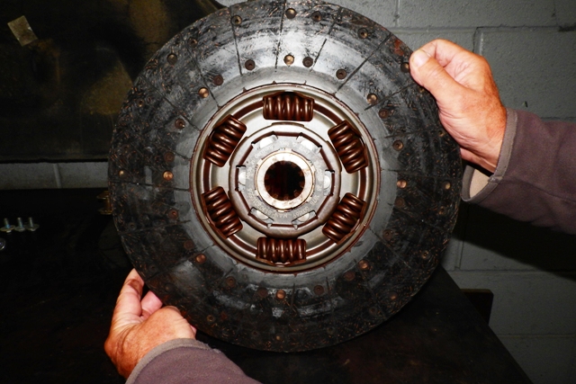

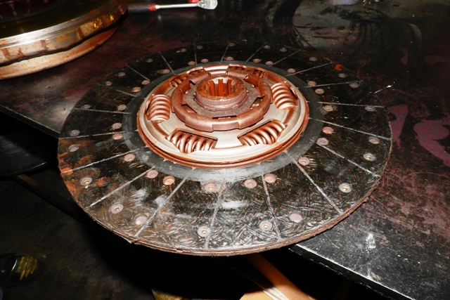

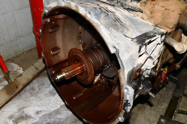

So es ist ausgebaut. Veroelt. Fotos leider erst später geht derzeit von hier nicht. Die meinen dass es besser wäre, auch die Druckplatte zu tauschen, obwohl die eigentlich gut aussieht. Klar ist sie Veroelt. Man meint, es könnte sein, dass trotz Reinigung später noch Oel austreten könne und dann die Scheibe wieder verschmutzen würde.
Die Schwung Scheibe
muss noch angeschaut werden.
Christine
Die Schwung Scheibe
Christine

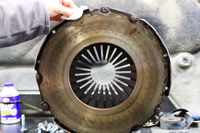

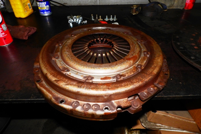

Re: MAN ZF-Getriebeschaden in den USA
Am selben tag schon ausgebaut ?
Hat MAN schnellverschlusse an stelle der schrauben?
In der regel sollte es moglich sein die Druckplatte zu reinigen z.b. heisswasser-entfetter-benzin oder sowas
Die Druckplatte kostet doch einiges , wenn nicht verbrannt resp. verzogen wuerde ich die nicht in die mulde werfen.
Ist ja wirklich nur ein eisen-Konstrukt welches mit wenig aufwand entfettet werden kann.Bei einer veroelten bremstrommel
wird ja auch nicht die trommel entsorgt.
Dumm gelaufen,aber eben - ein Pech zieht das andere .Nur nicht stressen
erst einmal Danke in die Runde.
Nachfolgend nun die angekündigten Fotos von der Kupplungsscheibe und der Druckplatte. Die Kupplungsscheibe ist total verölt und muss selbstverständlich erneuert werden. Wir denken, dass wir die Druckplatte weiter verwenden können, es sei denn, die treiben doch noch eine hier in USA auf. Klar ist, dass sie sehr sorgfältig gereinigt werden muss.
Bisher haben die hier in Amiland noch keine passenden Teile auftreiben können; wir können derzeit aufgrund des Feiertags in Deutschland auch nichts unternehmen. Aber unsere Werkstatt in Deutschland kann bei Anruf am Freitag das Teil am Samstag haben.

Leider zeigen sich aber am ausgebauten (neuen) Getriebe unten in der Glocke Öl-/Bremsflüssigkeitsspuren. Wir sind zwar der Meinung, dass es sich hauptsächlich um Getriebeöl, was bei der Testfahrt aus der (nicht gereinigten) Kupplung herausgeschleudert wurde, handelt, können aber nicht ganz ausschließen, dass auch Bremsflüssigkeit dabei ist. Die Jungs hier gehen von einem "Leck" im Kupplungsausrücker aus und empfehlen dringend, auch dieses Teil zu tauschen. Auch das versuchen sie hier zu finden, aber wir denken, dass das nicht erfolgreich sein wird. Wann wir das auftreiben können, wissen wir derzeit noch nicht.
Hallo Christine,
da muss ich wirklich mit dem Kopf schütteln, ihr seit an echte Spezialisten geraten.
Wie kann man bei einem Getriebewechsel solch eine Kupplung unbearbeitet drinn lassen.
Das kommende Problem war ohne weiteren Kupplungsabbau direkt ersichtlich!
Das Entlüftungsproblem lag an dem undichten Nehmerzylinder, (deshalb habe ich mehrfach nach Undichtigkeiten gefragt, diese hätte man durch das "Loch" unten am Getriebe erkennen können).
Warum habt ihr den Nehmerzylinder von eurem defekten Getriebe an das neue Getriebe umgebaut, da war doch wie du schriebst der gleiche verbaut?
Also, wie schon geschrieben...
1. Kupplungsdruckplatte und auch die Schwungscheibe akurat mit Bremsenreiniger (nicht mit Benzin) abwaschen
2. Bei diesem Schadensbild würde ich auch die Schwungscheibe hierfür abschrauben, um sie auch von der Rückseite her und auch den Motorbereich abwaschen zu können
3. Mit einem Schwingschleifer die Druckplatte und die Schwungscheibenfläche kurz überschleifen
4. Kupplungsnehmerzylinder abschrauben
5. Getriebeglocke von innen auswaschen
6. Kupplung mit neuer Scheibe wieder montieren (Dafür braucht ihr einen Kupplungsdorn um die Scheibe vor dem Festschrauben der Druckplatte zu zentrieren)
7. funktionierenden Nehmerzylinder einbauen
8. Getriebe montieren
9. Kupplungsschlauch anstecken und das System entlüften
9. Gute Fahrt!!!
Wenn ihr sonst nicht fündig werdet, einen neuen Nehmerzylinder und auch einen passenden Kupplungsdorn habe ich hier liegen...

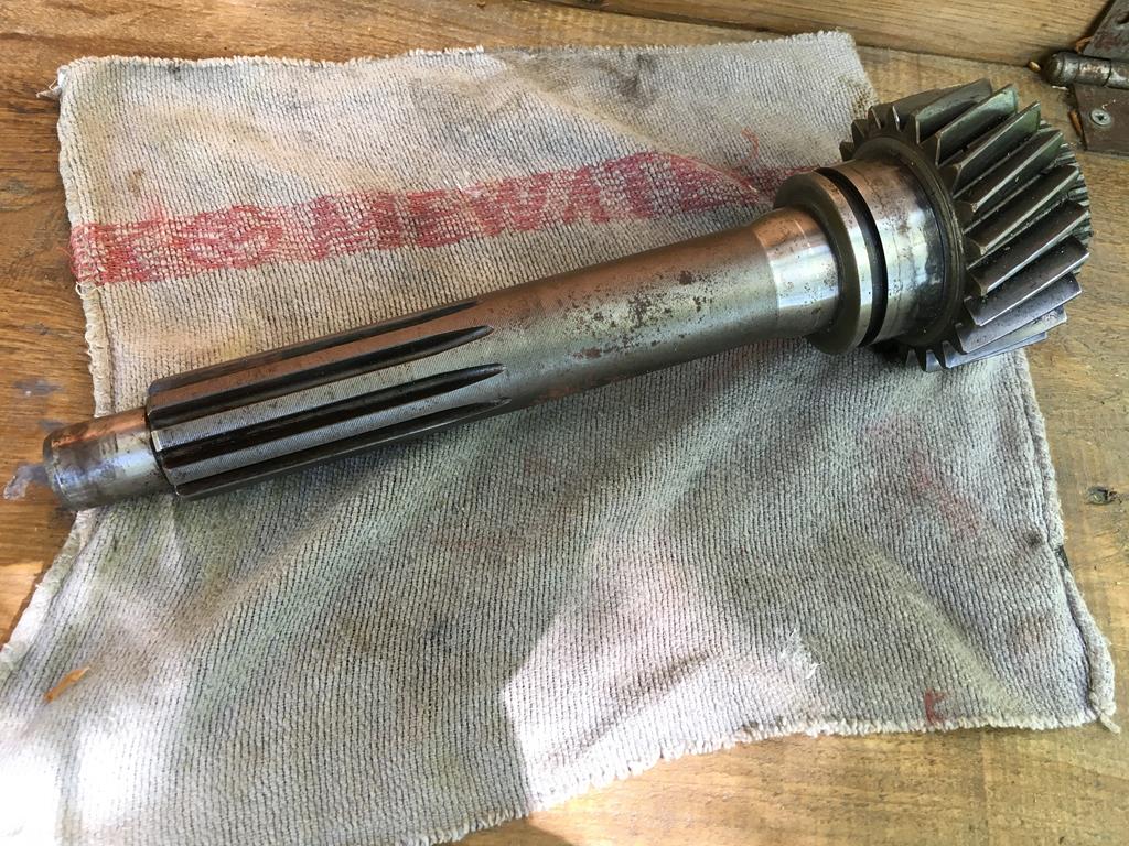

Ihr könnt von eurem alten Getriebe die Eingangswelle abschneiden (möglichst lang lassen) und diese als idealen Kupplungsscheibenzentrierdorn verwenden!

Beim neuen Getriebe übrigens gibt es dieses Loch in der Glocke nicht, so dass man auch während des Entlüftens nicht hätte kontrollieren können, ob es Undichtigkeiten am Zylinder gibt.
Hallo Christine und Peter,
klar könnt ihr auch die Antriebswelle komplett aus dem alten Getriebe ausbauen! Nur mit eben Deckel aufschrauben ist es nicht getan...
Sieht dann etwa so aus:
Eurer Beschreibung nach ist das alte Getriebe sowieso nur noch Schrott, deshalb würde ich da keine zusätzlichen Ausbaukosten investieren und die Welle einfach abschneiden.
So habt ihr immer einen perfekten Kupplungsdorn mit, den ihr dann ganz sicher nie mehr brauchen werdet.
@Jochen:warum explizit kein Benzin? es geht hier um eine Druckplatte zu entfetten, nicht ein Reifen zu vulkanisieren.Als ich meine auto-Mechaniker Ausbildung absolvierte vor knapp über 40 jahren gab es kein bremsenreiniger, verölte bremsen und Kupplungen schon.Aber auch diese haben wir entfettet.
Eine wichtige info fehlt jedoch noch für Christine und Peter:
Die Druckplatte (clutch assembly) würde ich zerlegen für die Reinigung,resp.den Gehäuse deckel (clutch cover) von der Druckplatte/anpressplatte (clutch plate) trennen da dies ein
aufwand von wenigen Minuten bedeutet .Nach dem entfetten der 2 teile resp. vordem wieder zusammensetzen der Druckplatte, sämtliche umlenkhebel und Führungen leicht
mit kupferpaste, graphitfett oder gleichwertigem bestreichen um sicherzustellen dass beim auskuppeln, also dem zurückziehen der Druckplatte im kupplungskorb kein quitschen
entsteht oder sogar die Druckplatte sich im kupplungskorb verkantet. Nach ein paar zig. tausend km. besteht diese Gefahr eh nicht meht weil öldämpfe und staub vom abrieb der Kupplungsscheibe genügend schmierwirkung liefern . Da schon ziemlich viel unglücklich gelaufen ist würde es mich nicht erstaunen wenn die 100% entfettete/ ausgewaschene
Druckplatte jämmerlich vor sich hin quitschen würde. Ein nachträgliches schmieren ist bei diesem getriebe typ nicht möglich da keine Öffnung vorhanden zugunsten der Kupplung.
Vor dem auseinandernehmen der Druckplatte (clutch assembly ) unbedingt die 2 teile mit körnerschlag markieren da eine Druckplatte vom Hersteller als Einheit gewuchtet wird.
Hoffe die vielen Schreibfehler nimt mir niemand übel,Ihr könnt ja im versteckten lachen. Meine erlerten sprachen sind eben Französisch und Italienisch, Deutsch ist bei mir

Ein Zerlegen der Druckplatte kommt wohl nicht in Frage, da diese nicht geschraubt, sondern nach dem, was wir jetzt hier auf den Fotos erkennen können, vernietet ist. Werden uns das Teil aber morgen daraufhin noch einmal genauer anschauen.

Dass eure Druckplatte vernietet ist habe ich auch befüchtet beim bild anschauen, ist aber nicht klar ersichtlich.Würde mich allerdings erstaunen,üblich wären in der regel so 3 bis 9
kleine schrauben.Entfällt die Möglichkeit sie zu öffnen,würde ich sie aber trotzdem an den schiebe-stellen leicht schmieren,wäre wirklich ärgerlich wenn sie hängen bleibt oder quittscht.
Würde dich wohl so ärgern wie dass du die Kupplung nicht ausgebaut hast als dass getriebe noch auf dem boden lag. Ich habe es mir zur Gewohnheit gemacht dass ich jede Druckplatte
-neu oder gebraucht- vor dem einbauen unter meine Tischpresse halte und 2-3 mal auskupple während ich die Bewegungen der 2teile beobachte. Jede beliebige andere installation
wie hydraulische presse ,Schraubstock oder reifen-de-montier maschine geht auch sofern du die circa 300 kg aufbauen/überwinden kannst.Du brauchst ja nur wenige mm. zu drucken
,auch im eingebauten zustand wird nur soweit ausgekuppelt bis die kuppl.scheibe sich frei dreht zwischen schwungscheibe und Druckplatte.

es müssen etwa 5000 km gewesen sein. Insgesamt ist der MAN knapp 300.000 km gelaufen.
Nein, es war kein Lärm, sondern ein hörbares Geräusch, das man zu Anfang hauptsächlich im Stand von außen gehört hat. Während der Fahrt wurde es durch die Motorgeräusche überdeckt. Das "Rattern" hat man später, weil man auch darauf geachtet hat, auch während der Fahrt gehört. Außerdem hat es zu einem Vibrieren am Schalthebel geführt.
Christine und Peter
Christine und Peter

Die Kupplungen sind Tauschteile und werden im Werk wieder aufgearbeitet. Viele Teile die man früher reparieren konnte sind heute vernietet oder gar verpresst, da tut es schon mal weh, solch ein Teil einfach in den Schrott zu werfen.
Frohes Schaffen
Ja, da haben Christine und Peter schon recht, die Kupplung ist zusammengenietet. Mit Reparaturmöglichkeiten unterwegs sieht es dadurch schlecht aus.JoSuPa hat geschrieben:@Jochen: alles klar, habe mich eben sprachbedingt nicht deutlich richtig ausgedruckt.Kannst du dir vorstellen das diese Druckplatte zusammenvernietet ist?
Würde mich wirklich erstaunen ,dann.würde wohl auch die Möglichkeit entfallen nur die druckscheibe oder nur den federteller zu ersetzen resp es müsste zwangslaüfig immer dieses
kpl Einheit getauscht werden
Ist mir schon klar das heute vieles nicht mehr repariert sondern ersetz wird aber wenn die zylinderkopf-Dichtung wasser verliert muss ich doch ( noch ) nicht gleich ein neuer motor
kaufen. Generell sagt man ja dass MAN eher teure spare parts verkauft was so gesehen zutreffen würde. Nach 5-6 Reparaturen hast du ein neuwertiger LKW,fehlt nur noch die
lackierung
Frohes Schaffen

Das mit dem austausch ist mir schon klar, aber es sollte doch auch die option frei sein diese Einheit zu revidieren.Dort wo die Ersatzteil - Disponibilität es erlaubt,revidiere ich sogar
kuppl. scheiben sofern die torsions federn noch i.o. sind:nieten ausbohren- neuer belag annieten-seitenschlag auf Drehbank prufen und fertig. Zum teil sind eben die vorhandenen
Ersatzteile besser als die neu gekauften.
Die gefahrenen 5000km mit dem sich anmeldenen schaden waren also wirklich Zuviel. Aus Peter´s Beschreibung scheint klar die Lagerung zwischen eingangs-und hauptwelle dass
urspüngliche beshaedigte teil gewesen zu sein. Am schluss wird sich die eingangswelle so stark verkantet haben das eben das getriebe-Gehäuse gebrochen ist. Die verdacht auf
das lager welches die beiden wellen abstützt ist ja auch schon gegeben mit der aussage "im leerlauf bei stehendem Fahrzeug" hörbar.
Erstaunt mich trotzdem, aber eben wie das Sprichwort so sagt"Du wirst nie alt genug um noch was dazu zu lernen"

Habt Ihr übrigens bilder machen können von sichtbaren schäden am getriebe, risse oder so?

die neue Kupplung ist heute Morgen eingetroffen und mittlerweile eingebaut. Es gab zwar wieder ein paar Schwierigkeiten beim Entlüften, aber letztendlich hat es geklappt. Eine erste längere Probefahrt verlief ohne Probleme.
Nach all dem Hin und Her sind wir aber noch etwas vorsichtig optimistisch, wobei wir natürlich hoffen, dass es nun getan ist.
Noch einmal Danke für die vielen nützlichen Hinweise.
