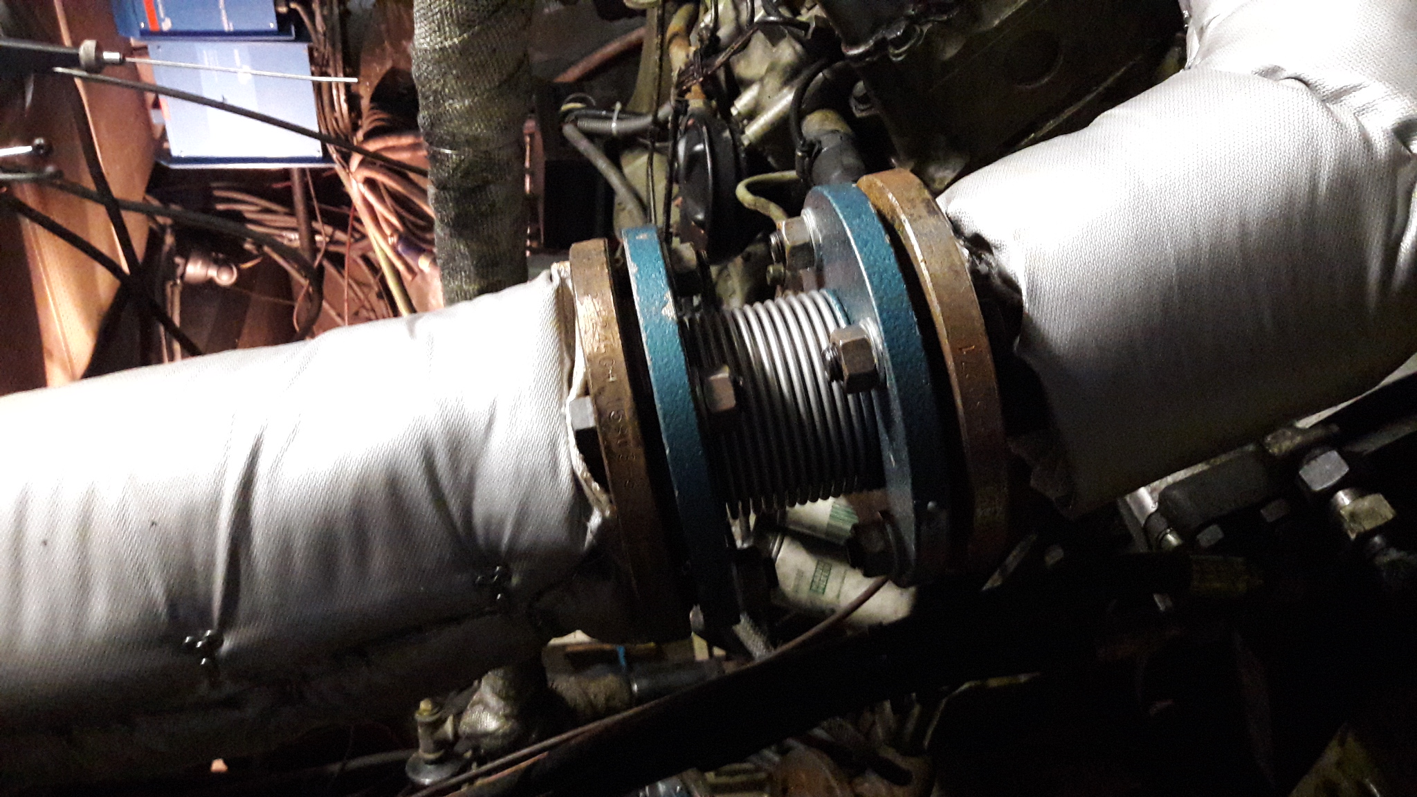

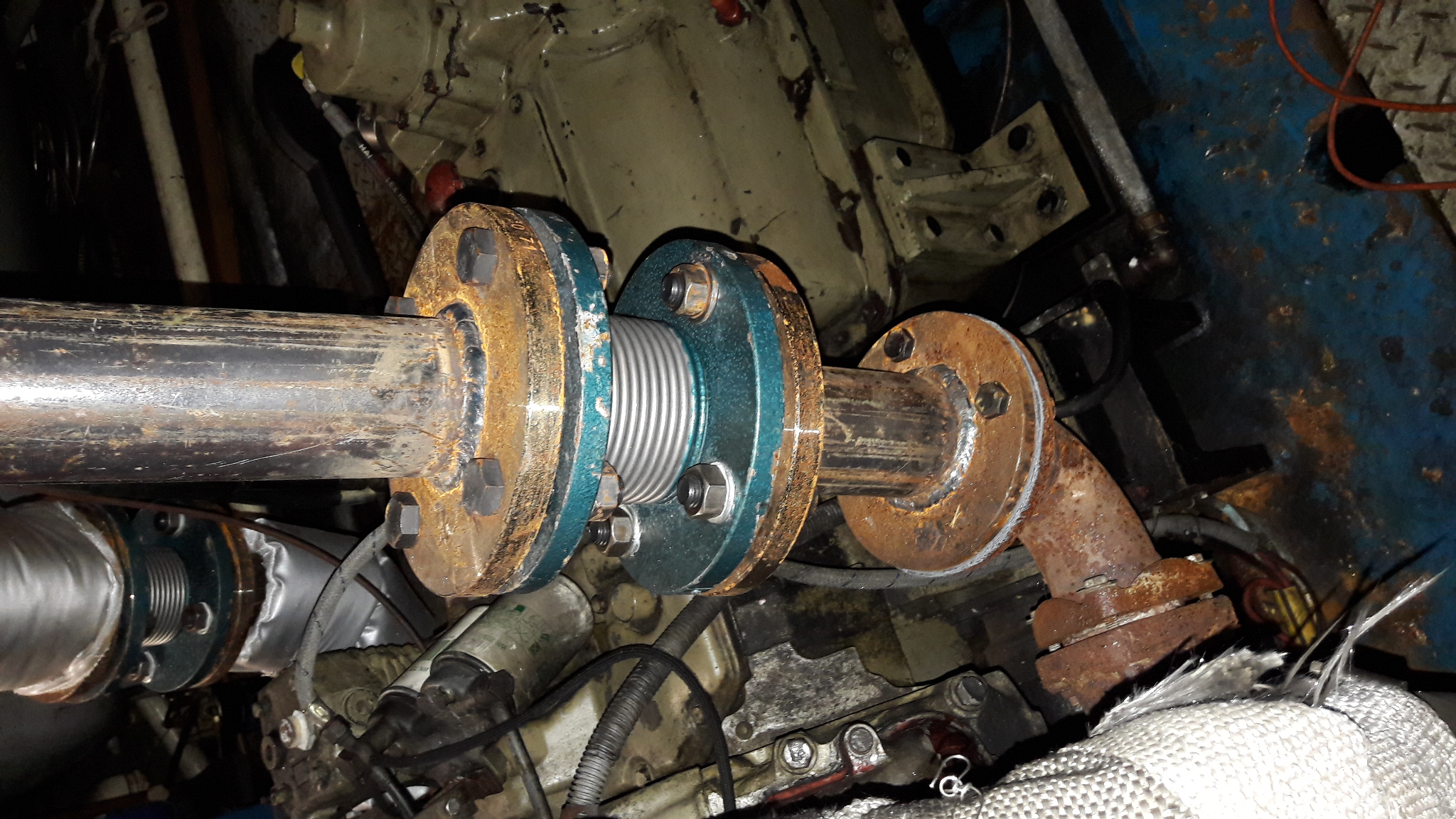

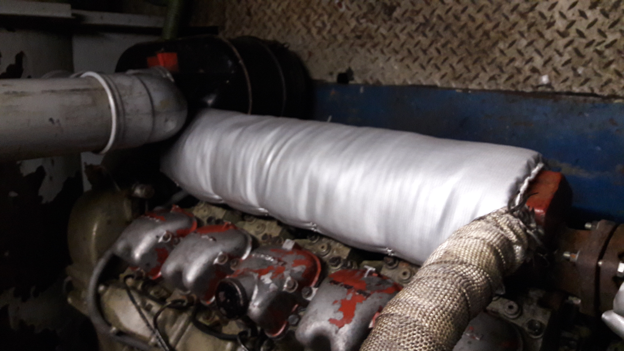

#46 Beitrag von earlhill » 2016-06-04 23:11:18
Die Werft hat inzwischen neue Auspuffrohre mit stabilen Flanschen und Kompensator eingebaut. Mehrfach anprobiert und ausgerichtet, damit die Anlage ohne Spannungen ist. Die Kompensatoren zittern beim Betrieb ganz leicht. Motor und Getriebe stehen ganz ruhig. Teilweise wurde mit der Isolierung begonnen. Sieht gut aus. Auch der Krümmer wird isoliert.

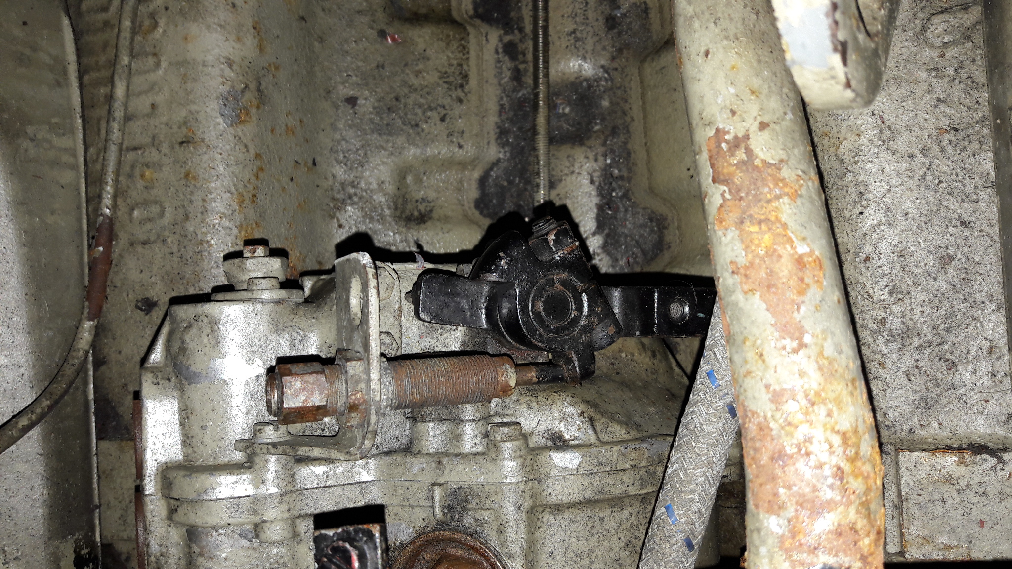

#47 Beitrag von earlhill » 2016-06-04 23:13:42
Das alte Pressluft-Stopventil ist noch montiert. Hierfür suche ich jetzt eine elektrische Variante

#48 Beitrag von Oelprinz » 2016-06-05 23:05:30
Kompensatoren und Flansche solltet ihr nicht isolieren. Dann können die etwas Wärme abgeben und leben länger.Sieht auf den Bildern schon richtig aus.

#49 Beitrag von earlhill » 2016-06-06 6:36:29
Auf unserem Schwesterschiff, der SEA-WATCH 2, sind alle Abgasleitungen der div. Motoren seit Jahrzehnten vollisoliert. Grund sind reduzierte Wärmeabgabe und Berührungsschutz. Macht das Nichtisolieren soviel aus hinsichtlich Lebensdauer?
