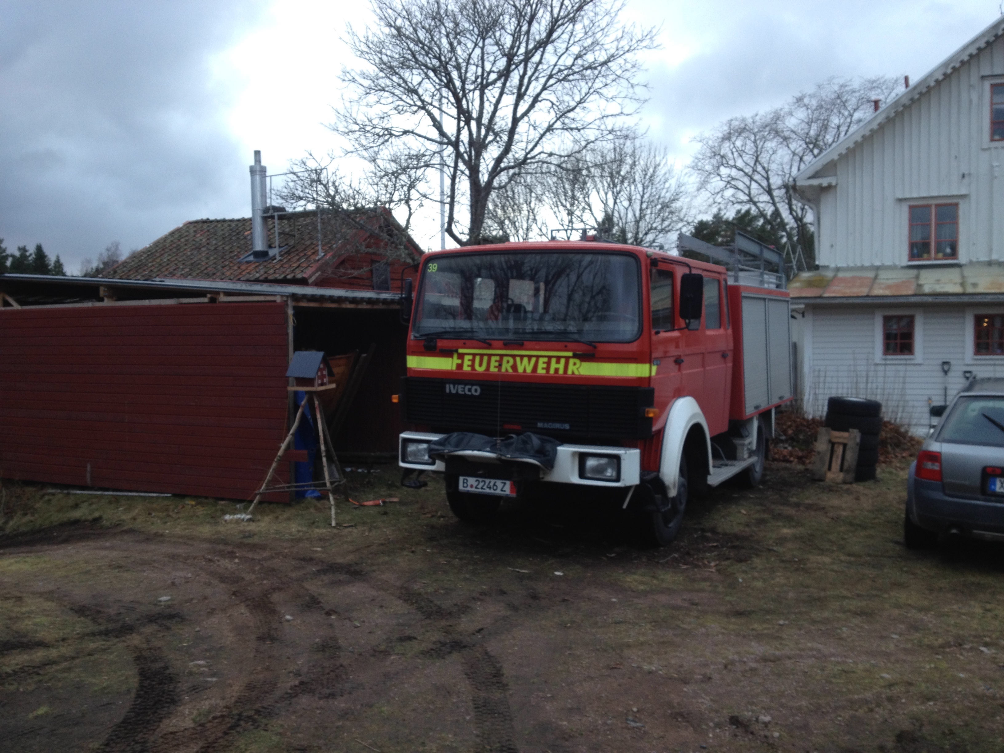

#40 Beitrag von clemo » 2016-01-31 11:24:31
So, ich bin seit gestern daheim ( wenn es wen interessiert :p )
Ich habe die Heimreise mit einem roten 90-16 AW angetretten.
Bj: 1988
Km:16890
Die Kabine ist im neu zustand, die Stoffverkleidungen an den Türen ist noch nicht mal aus ihrem Plastik befreit worden.
Die Qualitäts unterschiede zwischen den THW und FF Ivecos war erschreckend gross. Es gab keinen Rostfreien vom THW ( ingesamt ca10-12stk vorhanden).

hej hej,
wir hatten schon per PN geschrieben. Danke für deine Antwort. Ich will den 90-16 schon behalten und das ein LKW Sprit braucht ist mir bewusst. Ich hoffe nicht das alle hier denken ich bin bedürftig und muss auf zwang den Spritverbrauch drücken muss. Ich habe mir schon gedanken gemacht und mal einen Urlaub durchgerechnet. Spass kostet eben geld, und 08/15 kann jeder.....
das mit den reifen ist wohl die besste sache, je früher ich sie tauschen, desto besser.

Ich möchte in den nächsten zwei Jahren folgendes tun:
- das VT-Getriebe austauschen
- einzel Bereifung
- den Koffer gegen einen Wohnkoffer mit Stehhöhe austauschen ( und dann Ausbauen)
:rock: Irgendwann zwischen durch werde ich auch kurz Millionär :angel: :rock:
Heute Abend schick ich die Papier zum Schwedischen Verkehrsamt. Will ihn so schnell wie möglich Anmelden...
Passt, am besten ein VTG vom 130D9 mit der längeren Übersetzung einbauen, wenn dir eines über den Weg läuft . Das zu tauschen ist ja kein Hexenwerk . Eine etwas größere Einzelbereifung ist mit Sicherheit auch sinnvoll . Bei dem Fahrzeugalter ist es auch nicht falsch die Einspritzdüsen überprüfen zu lassen .
