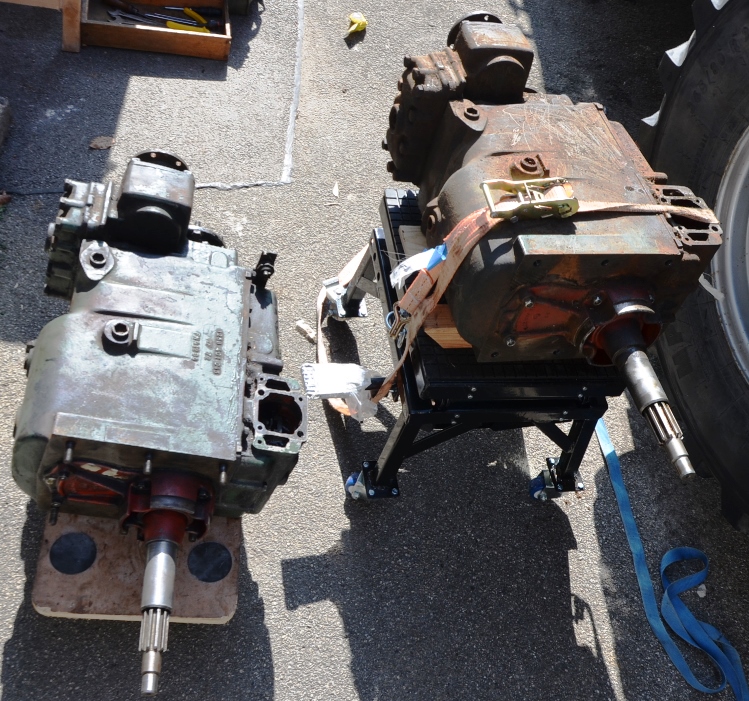

Re: Synchronisation Getriebe MB Kurzhauber defekt
Es ist vollbracht!
Aus AK 5-35/2 (rechts) wurde S 5-35/2 (links). Hatte nicht erwartet, dass der größt Zeitfresser das Lösen der Muttern an den Antriebswellen werden würden. Für den Ein- und Ausbau hab ich die Karre 30cm hochgebockt und mit 'ne rollbare Motorradhebebühne besorgt. Danke nochmal an Roman für die guten Tips.
Der Besenstiel zum Ausrichten des Ausrücklagers ging wunderbar.
