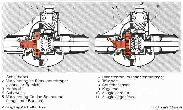

klingt erstmal spannend. Kleine Nachteile:
- Größere Ungefederte Masse. An der HA aber nicht ganz so fatal.
- Da erst die Achse ins Schnelle übersetzt höhere Drehmomente im Antriebsstrang bei Autobahnfahrt.
- Wie beim Splittgetriebe wahrscheinlich ein weiterer Zahnradsatz im Antriebsstrang.
Wichtig:
Du musst eine korrespondierende VA finden (Na ja, zumindest nicht mehr als 5% Abweichung). Die Geschichte wurde von MB ganz sicher nie in 4x4 Fahrzeugen ausgeliefert. Ob es da passende Teile gibt, weiß ich nicht. Wenn die Palette der möglichen Teller- und Kegelräder von Deutz anschaue währe hier ein Treffer ein 6er im Lotto...
Ich würde mir da auf jeden Fall eine Sperre zur Fehlbedienung einbauen. Man kann auch noch so "geschult" sein, unter Stress geht das dann schief. Wenn ich so überlege, wie oft ich schon in die angezogene Handbremse gefahren bin... Die Folgen bei hohen Geschwindigkeiten wären Fatal.
Mir würde eine Pneumatische Lösung auch nicht ausreichen. Der Umstand, das Druck auf der Leitung ist bedeutet nämlich noch lange nicht, dass eine Klaue ein- oder ausgerückt ist. Auch bei mechanischer Schaltung ist ein Pneumatikzylinder, der das Schaltgestänge blockiert kein großes Problem.
Parallel zur pneumatisches Sperre würde ich elektrisch überprüfen, ob die Klinken auch wirklich eingerückt sind und dementsprechend über Magnetventile Sperren.

Es hat nicht zufällig Schnitt/Explosionszeichnungen von so etwas?

ich habe mal was eingescannt. Das wichtigste Bild habe ich nun schon von knapp 400 kB auf 55 kB komprimiert, aber beim hochladen bekomme ich immer die Meldung "Das Bild ist zu groß!" :wack: Nein, es ist auch nicht größer als 1024 x 768!
Die Besitzer des Trzebiatowsky finden übrigens eine schöne Beschreibung der Mercedes-Zweigangachse auf einer ganzen Buchseite.
Hier mal eine Darstellung, die das Funktionsprinzip zeigt. Das Tellerrad ist innen verzahnt und dient gleichzeitig als Hohlrad für das Planetengetriebe. Das Sonnenrad wird entweder über eine Schaltklaue mit dem Differentialgehäuse verbunden und damit blockiert oder freigegeben, so daß es sich drehen kann:
Und hier noch die Kurzhauber-Betriebsanleitung über den Schaltvorgang:
