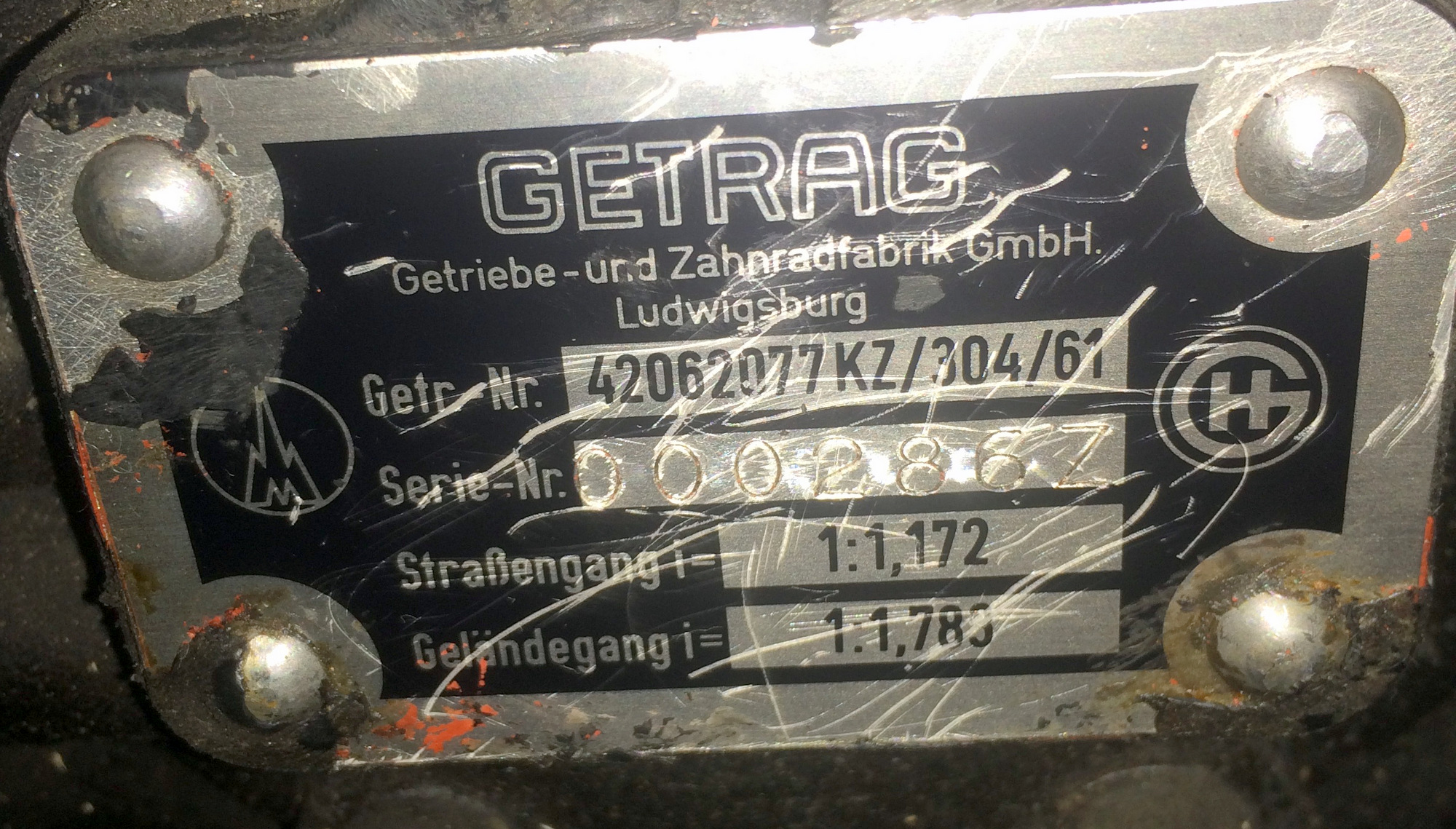

@ discotek oder andere
Ich habe auch einen 80-16 AW mit 168 PS und ZF Getriebe auf 295/80 R 22,5. Laut Datenblatt soll es entweder ein ZF S 6-36/2 oder ZF AK 6-36/2 verbaut sein. Für meinem Hund ist es innen auf Dauer zu laut und ich finde auch angenehmer. Er geht maximal 85 - 88 km/h. Wie ist den die genaue Bezeichnung des Getriebes, das man einbauen kann. Und wenn es mehrere gibt, die infrage kommen. Welches lässt sich am stressfreisten tauschen.
Vielen Dank!
Gerhard
Vielen Dank!
Gerhard
Zuletzt geändert von Iveco Magiurs 80-16 am 2017-02-27 0:35:22, insgesamt 1-mal geändert.

Re: VTG IVECO 110-17 in IVECO 80-16 einbauen
Hallo Gregor,
Entschuldigung - habe mich in der Zeile des Datenblatts verhauen. Verteilergetriebe hat 1,172 Straßen- und 1,783 Geländeübersetzung.
Hast Du mit dem ZF S6-36 (mit i 1:1,032) viel umbauen müssen, damit es passt? Ich kann nur "bischen Auto" aber beim Lkw kenne ich mich noch nicht so aus und trau mich noch nicht an alles ran. Auto habe ich auch nicht gelernt, sondern es war ein Learning by Doing / Try and Error. Ein identisches Getriebe habe ich beim Pkw schon einmal getauscht, das war es aber dann und das ist schon zig Jahre her.
VTG müsste ich einbauen lassen bzw. kann nur etwas dabei helfen. Deshalb wäre es gut einmal zu wissen, wie der Aufwand ist, was man eventuell für den Einbau in den 80-16er ändern muss. Welche Teile man beschaffen muss. Wenn ich den Umbau mache und das richtige VTG irgendwo schieße, habe ich schon überlegt bei Gelegenheit das im günstigeren Ausland einbauen zu lassen. Wenn ich da gleich alle Teile hätte und weiß worum es geht, wärs vom sehr großen Vorteil.
Vielleicht klappts ja auch einmal, dass ich Walöter treffe. Er wohnt im Nachbarort und ich wollte ihn schon einmal besuchen. Er hat den Umbau ja für Rundhauber gemacht. Wenn Du mir da noch die Iveco Erfahrungen mitteilen könntest, wärs super
Zumindest beim 130D9 und auch 90-16 wird das VTG nach hinten versetzt werden müssen, wenn ein S6-36/GV36 eingebaut werden soll. Das nur zur Info.
Hallo OliverOliverM hat geschrieben:Zumindest beim 130D9 und auch 90-16 wird das VTG nach hinten versetzt werden müssen, wenn ein S6-36/GV36 eingebaut werden soll. Das nur zur Info.
Bei mir gibt es vorne eine kürzere Welle zum Hauptgetriebe. VTG lässt sich nicht nach hinten versetzen, da kein Platz zur Verfügung steht.
Gruß nach Marokko
Gregor

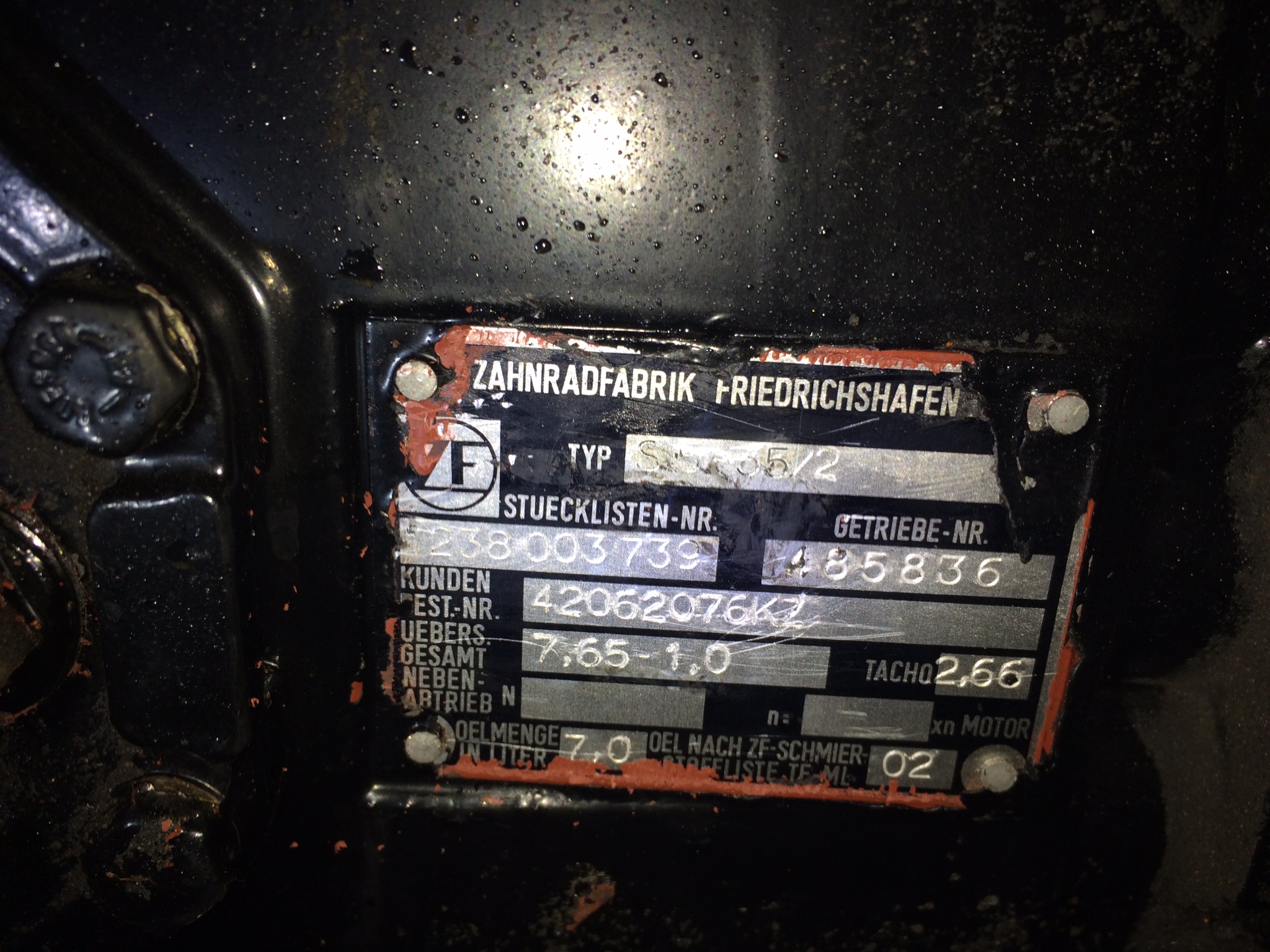

das S6-36 ist Dein Schaltgetriebe? Ich habe wohl ein S6-36/2 Weißt Du/ jemand, was das /2 zu bedeuten hat?
Hat das Verteilergetriebe auch eine Bezeichnung / Teilenr., oder muss ich einfach nur nach der Übersetzung sehen (Iveco Verteilergetriebe mit mit i 1:1,032 ...)? Wird das Verteilergetriebe manchmal auch einzeln verkauft oder hängt meist noch der "Rest" des Getriebes dran?
ciao,
Gerhard
ciao,
Gerhard
Hallo Gerhard,
Ciao,
Walter
das/2 beim S6-36/2 bedeutet, dass das Getriebe am Abtrieb der Hauptwelle eine Doppellagerung besitzt. Mit den Doppellagerungen, auch als Vierpunktlagerung bekannt, sind die Getriebe besser gegen Schwingungen geschützt, die von den Gelenk- bzw. Kardanwellen ausgehen können.Iveco Magiurs 80-16 hat geschrieben: Ich habe wohl ein S6-36/2 Weißt Du/ jemand, was das /2 zu bedeuten hat?
Ciao,
Walter
Noch mal ne Frage: Laut Herstellerdatenblatt habe ich entweder ein ZF S 6-36/2 oder ZF AK 6-36/2 mit Verteilergetriebe Straßenübersetzung 1,183, Geländeübersetzung 1,783. Höchstgeschwindigkeit so um die 85 - 89 km/h auf 295/80 R 22,5.
Dumme Frage; Aber habe ich auch ein 6-36 Schaltgetriebe drin? Es gibt einen Rückwärts und 5 Vorwärtsgänge. Hat ein 6-36 nicht 6 Vorwärtsgänge? (dachte ich). Oder wurde der 6. Vorwärtsgang gesperrt (gibts das?)
Ich habe im Sommer mal irgendwo am Getriebe folgende eingestanzte Inschrift gefunden: 123841 6164(die 4 ist nicht sicher), ZF 33, ?23.05.1816. (Verteilergetriebe Nr.?) Ein Typenschild war nicht zu sehen.
Für nen kurzen Tipp wäre ich dankbar.
Viele Grüße.
Gerhard Willfahrt
Viele Grüße.
Gerhard Willfahrt
Hallo Gerhard,
S=Synchrongetriebe
AK=Allklauengetriebe (unsynchronisiert)
36= 360 Nm Nenneingangsdrhemoment
/2= Verstärkte Hauptlager
Ciao,
Walter
S=Synchrongetriebe
Ciao,
Walter
Hallo Walter,
Danke für die Erklärung der Bezeichnung, das hilft sehr meine Gedanken zu entwirren.
Und, sehe ich das richtig, dass das S6-36 immer 5 Vorwärtsgänge hat und wenn es einen "zusätzlichen Straßengang" hat, dann sind immer noch 5 und keine 6 Vorwärtsgänge. (Ich hatte nicht genau gelesen: ""Anfahren geht jetzt im 1. Gang, vorher im 2. Gang. Kleinere Kreisel im 3. und vorher im 4. Gang. Grosser Kreisel geht immer noch im 4. Gang. Eigentlich verschiebt sich alles um einen Gang zurück, was einen zusätzlichen 6. Gang mit sich bringt. Vorher hatte ich ja praktisch nur 5 Gänge da ich ja schon im 2. losgefahren bin." --> Verstanden obwohl er nur 5 Vorwärtsgänge vorhanden sind, er mit den neuen VTG das "Gefühl" hat, jetzt 6 Vorwärtsgänge zu habe." ). Das hat mich etwas irritiert und ich dachte, es müssen 6 Gänge sein.
Wenn ich dann mein VTG (Strassengang i 1:1,172) "nur" durch ein VTG eines Iveco 110-17 (i 1:1,032, , Geländegang möglichst gleichbleibend) ersetze, komme ich in etwa auf die Leistungen von Gregor:
"- 80-16 mit Doka (Gewicht ca. 6.6 to)
- Reifen Pirelli TG 01 13 R 22.5
- langes VTG mit 1:1,032
- synchronisierte ESP, neue Einspritzdüsen
Verbrauch 14.5 L / 100 km auf der Autobahn mit Geschwindigkeiten zwischen 80 und 90 km/h. Höhchstgeschwindigkeit ziemlich genau 108 km/h bei 2500 U/min."
EIN TRAUM!!
Richtig?
Oder gibt es noch mehr Faktoren, die eine Rolle spielen? Seine Vorher-Fahrwerte (Geschwindigkeit bei Drehzahl) bei gleichen Schaltgetriebe S6-36 entsprechen in etwa meinen. Dann müsste seine Achsübersetzung gleich sein, seine Reifen sind wohl größer? (Ich habe 295/80 R 22,5, Gregor mit Pirelli TG 01 13 R 22.5. Die Umrechnung check ich auch noch nicht.)
Vielen Dank.
Gerhard
EIN TRAUM!!
Richtig?
Vielen Dank.
Gerhard
also...BAT Trade sagt "S6-36" = 6 Gang Getriebe - das heisst für mich 6 Vorwärtsgänge plus 1 Rückwärtsgang...
Wenn dein S6-36 nur 5 Gänge hat stimmt irgendwas nicht... Mögen die Spezis mal Licht ins Dunkle bringen
Grüßle
Grüßle
Hallo Gerhard,
S6 hat 6 Vorwärtsgänge. Bei dem Schaltgetriebe ist vor allem wichtig, welche Übersetzung im längsten Gang vorhanden ist. Das kann 1:1 sein oder (besser) 1:0,xx. Bedeutet im Umkehrschluss ein S5 kann die gleiche Übersetzung haben wie ein S6 (jeweils im letzten Gang) - es ändert sich nur die Abstufung.
Gruß, Marcel
Gruß, Marcel
also von Deinem Fz her würde ich sagen Du hast fast sicher ein 5 Gang Getriebe drin.

Das "Standardgetriebe" ist ein ZF S5-35/2 mit Übersetzungen von/bis 7,65:1 - 1,0:1
Sie sieht das Typenschild aus (oft unter Lack versteckt) und sitzt in Fahrtrichtung hinten wenn ich mich recht erinnere.

Und so das vom Verteilergetriebe
